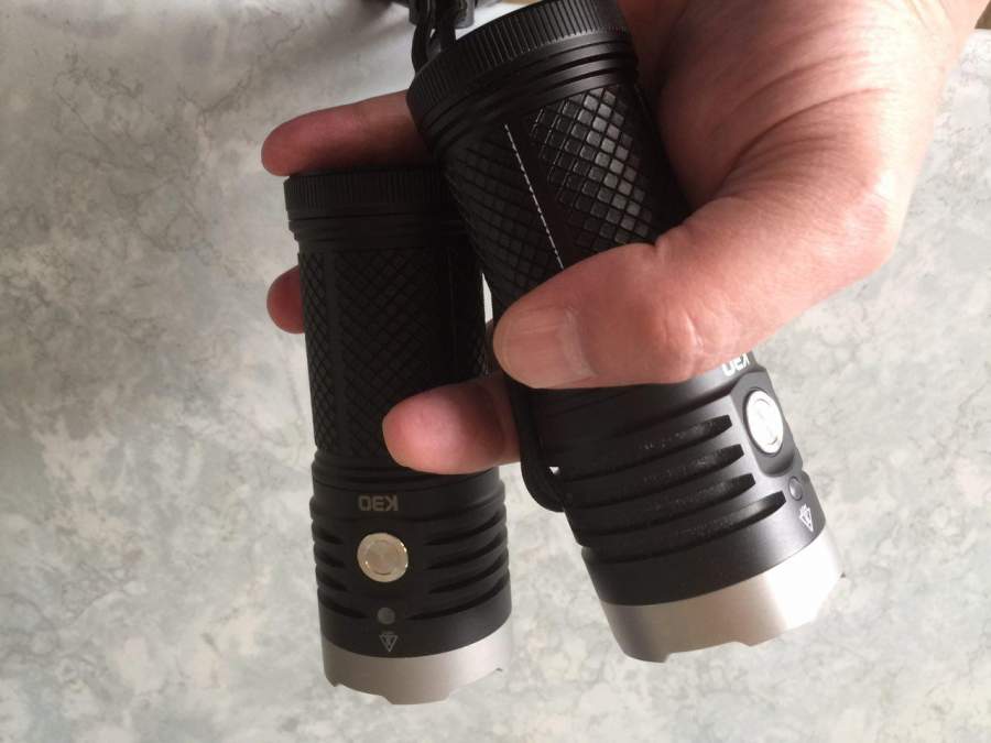

У Аси есть такой маленький фонарик, как ты хочешь - К30, присмотрись к нему..
И впрямь интересный.
Метеора взял пока под эти цели. Асины банки туда вставил заворачивать туго надо, очень). Нужно теперь с рентаймом разобраться, не было времени еще (вчера вечером только получил)...
К30 интересный.
Весьма, весьма...
Что-то я подсел на Эйсбим, не по детски...
Асины банки - Самсунги 30Q с защитой, с очень большим внутренним сопротивлением.
Метеор на них, в полную силу работать не будет, драйвер ограничит.
Если нет высокотоковых аккумов с буттонами, то можно поставить туда обычные GA - их хватит для средних режимов.
