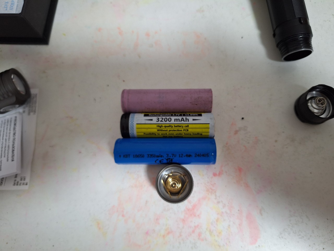

Оказывается, если юникорн уронить вертикально на жопку, он гаснет. Высоты в сантиметра три для этого уже достаточно. Акки муратa vtc 6 , sanyo inr 18650ga. Гаснет при малейшем стуке об хвостокрышку. Это нормально для него, или экземпляр такой?

Может пружина продавалась?
У меня обычно не гаснет, разве что удар сильный и упругий.

Не похоже. Когда она успела, фонарь новый. Ну визуально должно наблюдаться, что есть деформации. Всунул самсунги с пипкой. Они прблизительно на 2 мм длиннее. Разницы никакой. Видимо какой то косяк производства, раз такое поведение не типично
Посмотреть сообщение Сообщение от chopper :
Ну зачем такое на ночь. )) Пошёл швырять...
Кидал на ладонь.Самсунг с продавленным плоским плюсом,достаточно слегка стукнуть и гаснет.Армитек,тоже плоский,но не деформированный, вырубается с 15-20 см.Комплектный из Свифта,с пипкой, при падениях цепь не разрывается.Как теперь жить... )))

Посмотреть сообщение Сообщение от ВН :
Эвона как пришлось заморочиться на ночь глядя. Немного неожиданно, что одни пишут что фонарь не вырубается, даже при значительном стуке. А у других выключается от небольшого тычка. Видимо при разных партиях этот параметр плавает.
А вообще любопытно. Взять скил н03. Там тоже пружины, визуально похуже юниковских. Но контакт держат значительно лучше. До недавнего времени считал что это больше проблемы фонарей, где акк подпружинен с одной стороны. Оказалось нет. Две пружины не гарантия хорошего контакта
Слышал про пару таких случаев, вроде ЯЛ менял крышки.
Они, конечно, заявляют основным питанием защищенки, но и на незащищенках должно работать, для выключения там нужен довольно выраженный удар.
Если и на 67-мм совсем легко вырубается - то точно стоит обратиться насчет замены крышки (ну или фонаря, если так проще).

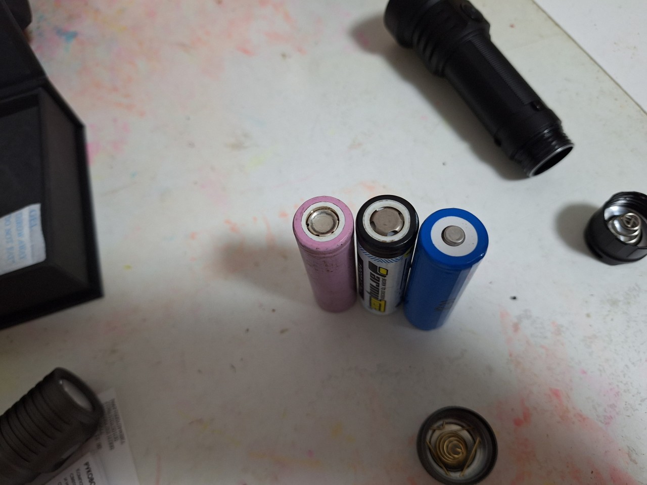

Жестко... Ну, с настолько продавленным имеет право и от легкого стука отключаться
Армитек,тоже плоский,но не деформированный вырубается с 15-20 см.
Вот это более похоже на стандартное поведение с плоской незащищенкой. Работает, но от падений может и выключиться (поскольку рекомендованное питание все-таки защищенные банки, 65-мм это скорее дополнительная опция).
Взял Скилхант H200 с незащищенкой, погасил торцевым ударом
Стандратному Юнику, наверное, чуть менее сильного удара будет достаточно, но сам по себе он тоже не выключается, обычно грохнуться надо (или, как тут недавно описывали, прыгать по поребрикам с фонарем на руле).
А то, что вы описываете - это все-таки не стандратное поведение, что-то там видимо с пружиной и стоит поменять.
Заинтересовался, решил проверить. Пошёл искать Юник, который накануне куда-то запихал. Вместе с Юником нашёл потерянный с месяц назад Olight S30R и флешку на 32 гб.
Какая полезная тема оказалась!
PS: Включил Юникорн, вставил MJ1, стукнул с силой жопкой о ладонь - погас. Вставил ЯЛовский аккум с зарядкой, сколько ни бил - не гаснет. Отбил ладонь нафиг, но ронять на пол поостерёгся.
Вывод - юзайте ЯЛовские аккумы!

Сообщение от ВН :
Жестко...
У меня оба зелёных MJ1 такие. Видимо жести в плюсовый контакт не докладывают.
На них и отрубается при значимом ударе. При обычном юзе и нечаянных ударах (не падениях) - отключений не помню, хотя один из MJ на постоянку в Юнике прописан.
