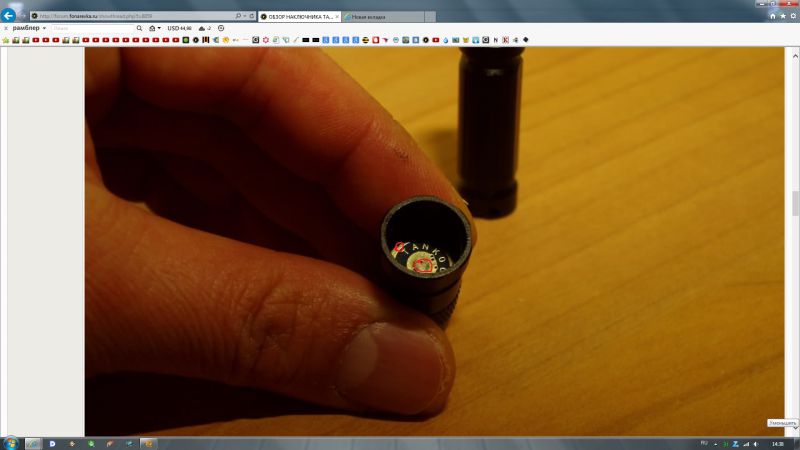

Доброго времени форумчане! Столкнулся с такой проблемой на своем танке. Неконтакт, но какойто странный. То есть, когда прикручиваю на полную света нет, стоит немного медленно раскрутить - свет мелькает. До этого фонарь работал нормально, правда очень редко его включал. Последний месяц просто лежал в столе. Батарейка обычная Varta. Подскажите, как починить?

1. посмотрите на драйвере плюсовой пятачек не протёрся?
2. посмотрите на драйвере минусовой контакт по окружности платы.
3. сама плата драйвера не болтается?
[Исправлено: Griver, 25.11.2014 в 15:40]

простите, не очень разбираюсь в этом, может сто не так напишу... плюсовой клнтакт (кружок "внутри" надписи танкина плате) не одного цвета, в середине алюминиевого-белого а вокруг медного-желтого.. круг вокруг надписи однородного-желтого цвета, плата не шатется, по крайней мере на слух...
сделал пару фото, надеюсь что видно будет
https://yadi.sk/d/I6jnumnKc...
