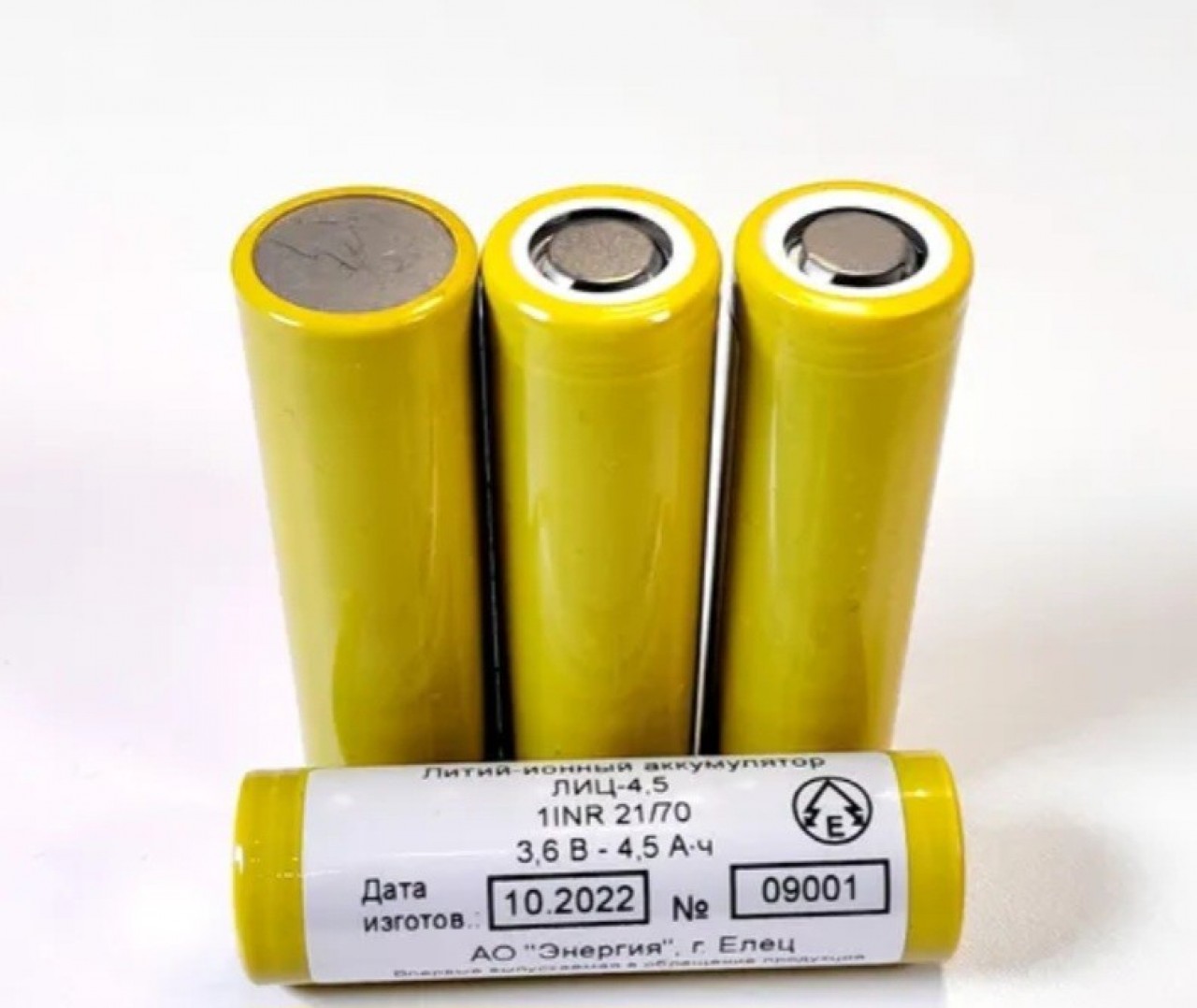

А пока вопрос к сведующим.Лиц-4.5 Ася переварит,можно брать?
[Исправлено: ВН, 30.11.2024 в 17:51]
ВН вне форума   Ответить с цитированием Вверх
Barabas (30.11.2024)
Старый 02.12.2024, 00:23   195
Сообщений: 34716
Сказал(а) спасибо: 17728
Поблагодарили: 40057 раз(а) в 14819 сообщениях
По умолчанию Re: Среднебой на 1200Лм на 266650
Посмотреть сообщение Сообщение от ВН :
По токам - да, у ЛИЦ вроде 13.5А заявлено, а у Аси в Турбо... Ну, 7-8А, наверное, куда там больше на одиночный SFT40...
По емкости 4500mAh не совсем оптимальный вариант, поскольку есть много 21700 на 5000mAh (и даже иногда на 5500), но в принипе разница невелика, да и по тестам они вроде скорее на 4800 - то есть не особо отличаются от 5000-х на самом деле, можно считать что то же самое.
https://18650pro.ru/blog/te...
Про размеры точно не знаю, обычно Эйсбимы спокойно кушают незащищенки, но L19 у меня не было.
В общем, вроде как вполне разумный вариант, нормальная незащищенка 21700.
