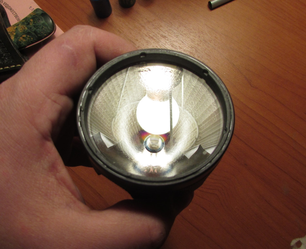

По умолчанию Re: тема о фонарях SUREFIRE. Часть 6.
У эльзетты есть 2 особенности, которые лично мне не нравятся:
1) слишком хорошая стабилизация - если пихать незащищённые аккумуляторы,
то она горит ярко, ярко, ярко, а потом бац, резкое снижение и,
если не доглядеть, то аккумулятор уже высосан меньше 2,5 В,
а если ставить защищённые, то не всегда понятно,
как скоро будет внезапная темнота.
2) линза не имеет амортизатора сзади или защитного стекла,
т.е. если по линзе ударить спереди достаточно сильно,
то она может слегка утопиться в корпус и вода будет попадать к диоду.
Получил это по почте, тело 6Р, головка КТ1 с лампой N1,
как пишут в большинстве источников "SureFire N1 xenon/halogen
gas-filled lamp assembly with 65 lumens output for 60 minutes",
это похоже на правду, он не очень яркий.
Почти весь свет в хотспоте, это хорошо видно при сравнении с 6РХ 200 лм.
Интересно, эти головы продавались всегда отдельно или 6Р иногда
продавались сразу с этим улучшением?

desert.snake, поздравлям. KT1 -- это не название головы, если занудничать, а Kit Turbo. И вроде продавались только отдельно. А турбоголова из kt4 шла на m3t/m4/m6/итд.
А вот сразу с турбоголовой шли некоторые более старые ништяки.

Спасибо, классные были фонарики, да, точно KIT
