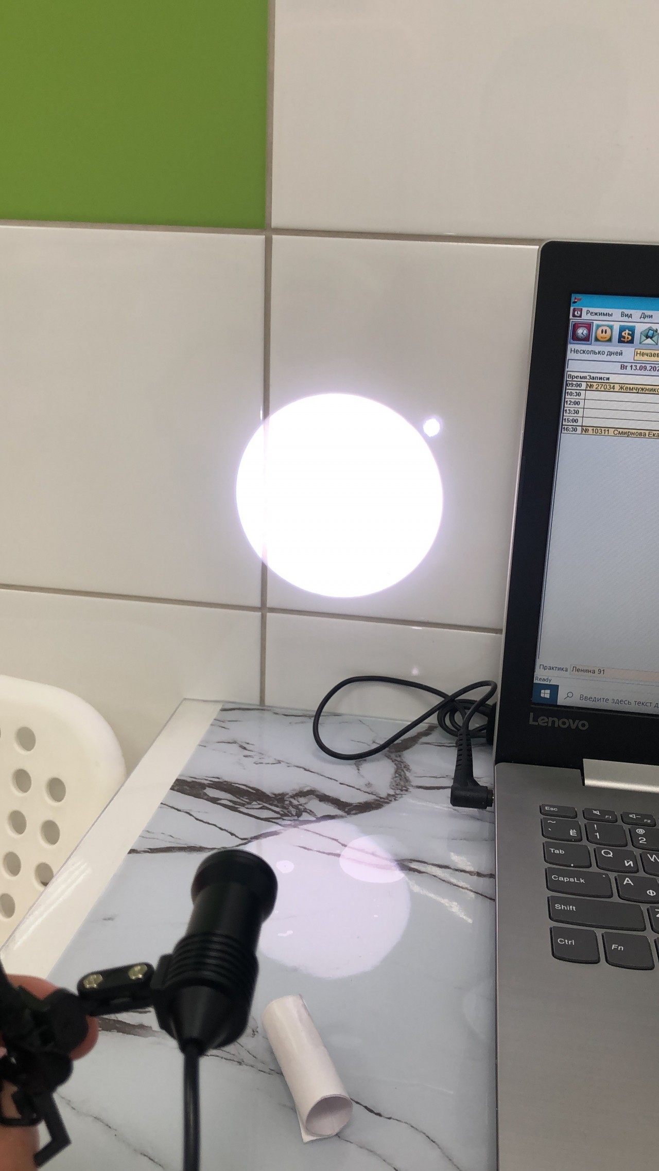

Здравствуйте,в наличии маленький фонарь ,в этой системе 2 линзы. По итогу получаю равномерное световое пятно с чёткими контурами ,но диаметр этого светового пятна меня не устраивает. Как мне правильно подобрать линзы,желательно бюджетно ,чтобы уменьшить световое пятно и повысить яркость фонаря ?
На данный момент на расстоянии 40см имею световое пятно 16см ,желательно уменьшить до 7-9см.

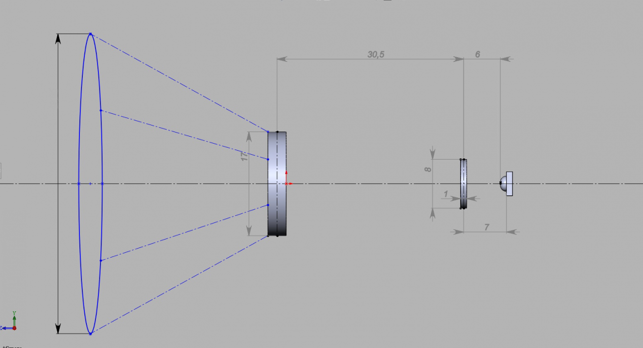

Не совсем просто подобрать то ,не зная что и самое главное у кого ))
У меня вот есть на коленках сделанная схема
Makswel вне форума   Ответить с цитированием Вверх
