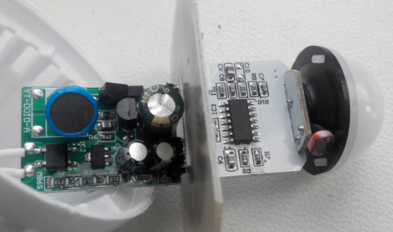

Старый 12.08.2022, 12:29   3
tranvask
Регистрация: 15.08.2012
Последняя активность: 27.10.2023 11:06
Сообщений: 12
По умолчанию Re: Датчик движения и время освещения
Купил лампочку с встроенным датчиком движения. Стоит недорого ( 3.5$ ), светит нормально, есть датчик освещённости. Проблема в том, что у неё нет никаких регулировок. Лампа сама решает, что мне достаточно света и не включается в сумерках. Так же хотелось бы изменить время свечения - по умолчанию 30 секунд. Может кто-нибудь уже разобрался, возможно ли добавить регулировки?
