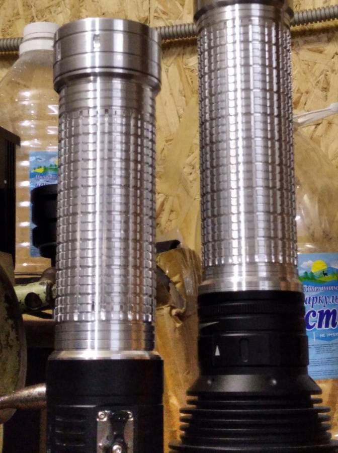

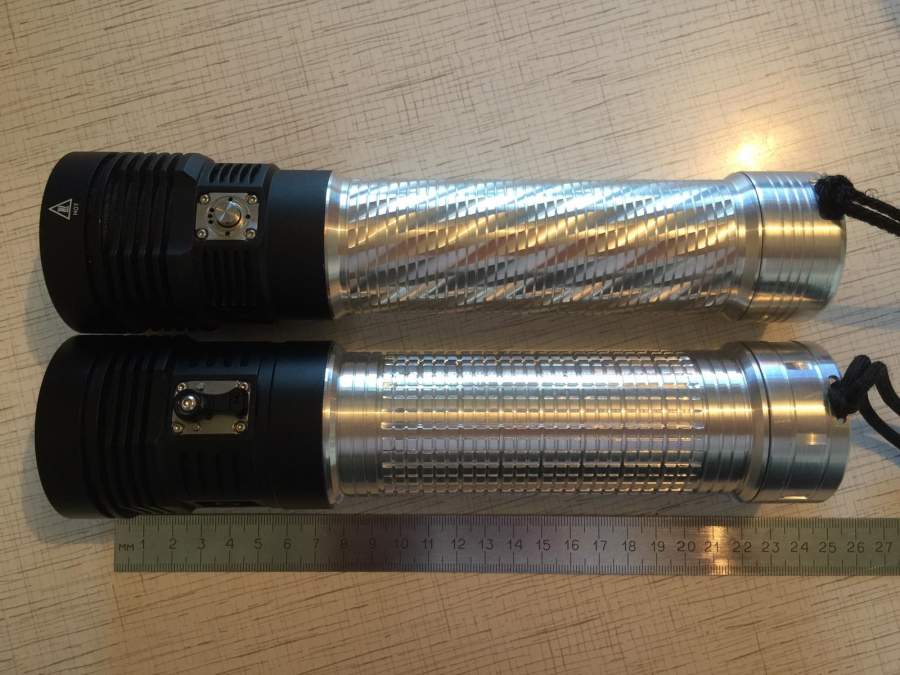

Переделка D46 на 4s 21700 (слева, справа - аналогичная переделка К60).
Фото и исполнение - k_4.
[Исправлено: Медветь, 31.05.2020 в 20:42]
AlexeyDnepr (08.02.2022), Timofej 000 (31.05.2020)

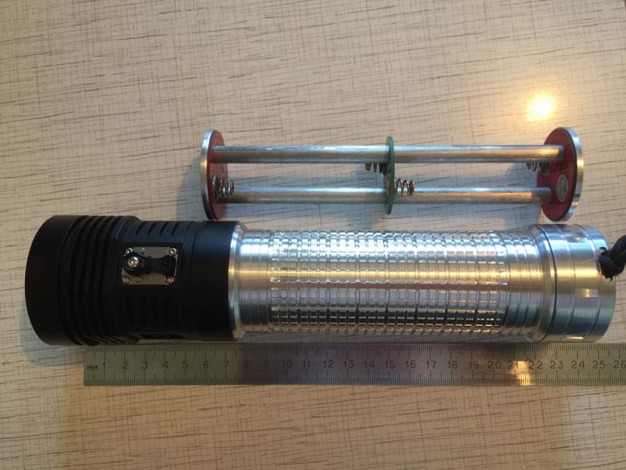

Переделка D46 на 4s 21700.
Исполнение - k_4.
[Исправлено: Медветь, 16.06.2020 в 15:17]
AlexeyDnepr (08.02.2022), pashka79 (03.03.2021), rino08 (16.06.2020), xim (10.04.2021), РШ (16.06.2020)
