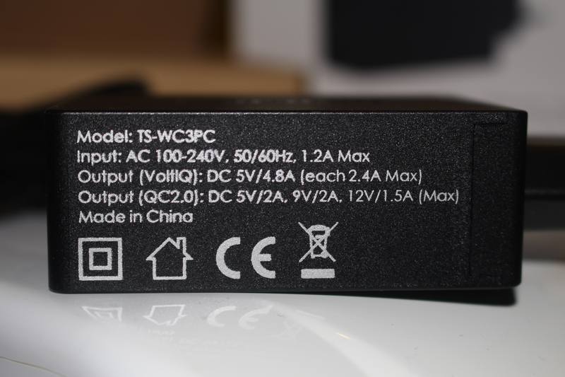

Tronsmart TS-WC3PC

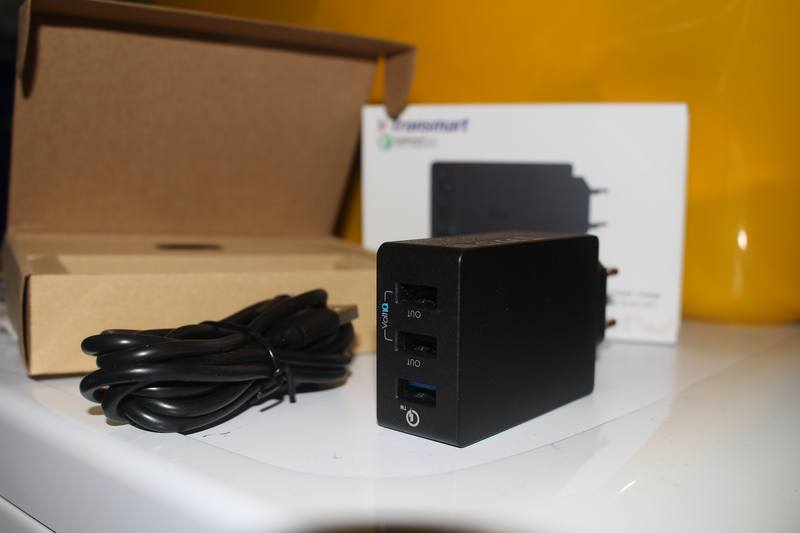

Небольшой блок питания с 3 USB портами.
2 порта - VoltIQ
1 порт - Qualcomm 2.0
В комплекте с самим БП идет шнур USB-microUSB длиной в 1,5 метра, что необычно для комплектных шнуров.
Но как я понимаю само устройство позиционируется как мобильное, которое можно брать в дорогу и шнур положили с некоторым запасом.

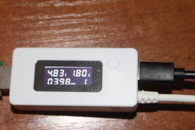

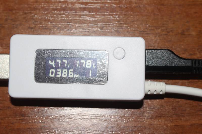

Сам шнур вполне сносный по сопротивлению, на такую длину он выходит даже лучше, чем комплектные метровые самсунговские.
Tronsmart 2 Ампера
Samsung 2 Ампера
Само устройство закрыто наглухо, целиковая коробка с крышкой со стороны вилки. Или заклеено или на защелках, но очень плотно без малейших люфтов. Устройство увесистое в районе 150 грамм.
С боку на коробке есть узенький индикаторный светодиод который горит зеленым при включении в розетку.

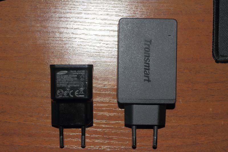

размеры БП Samsung и Tronsmart

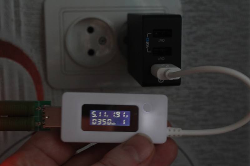

Зарядка вопреки разным предположениям о том, что при несогласовании устройства и БП по умолчанию ток ограничивается 500 мА, зарядка спокойно отдает до 2 ампер на всех портах
Так же не возникло вопросов и со смартфоном воткнутом в QC 2.0 где он захапал свои 800 мА
Проверить Qualcomm порт к сожалению не на чем.

А если дополнительно на друге порти нагрузить сильно проседает?

Dima.shym, подключал зарядник с 2-мя 18650, планшет и наргузку 2 ампера, просадок не заметил.
