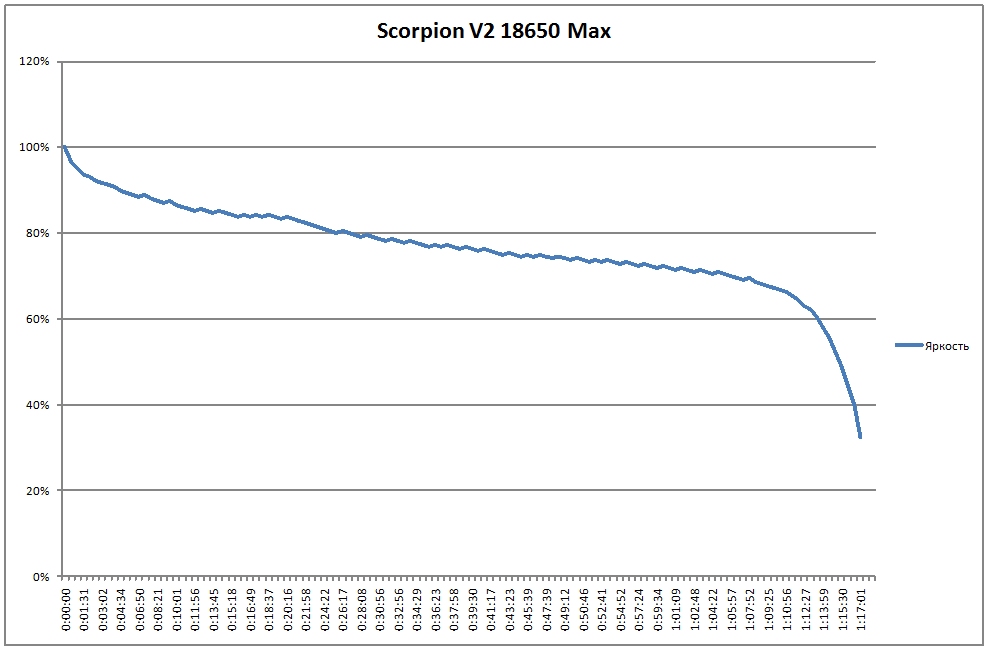

Добавил график стабилизации. Стабилизация отсутствует при питании от 1х18650.
