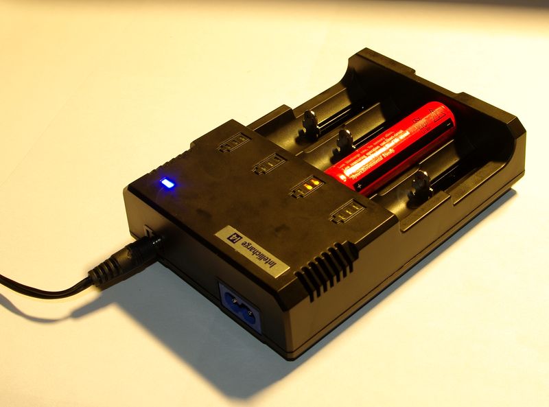

Итак долгожданный мультизарядник Sysmax Intellicharge i4
Заказывал ТУТ

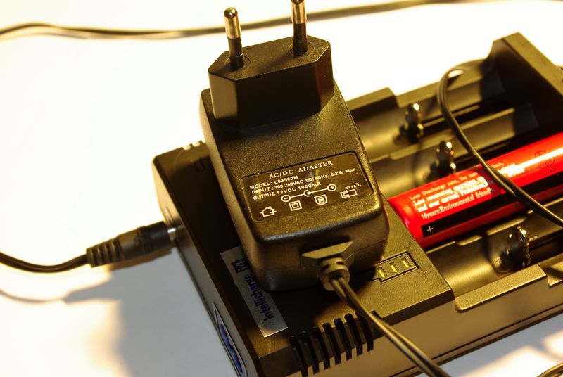

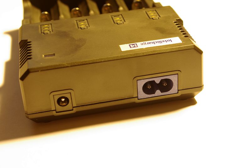

Зарядка приехала без дополнительного адаптера на 12 вольт, шнур в комплекте под Евростандарт и Россию. Так же в комплекте инструкция на английской языке в виде небольшой брошюрки.

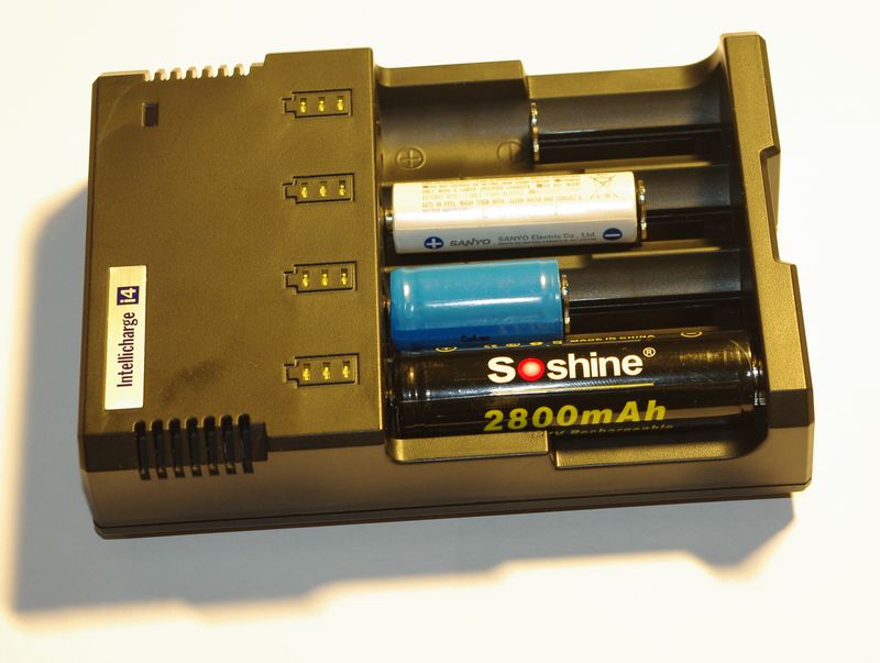

Вопреки всем прогнозам в зарядник прекрасно лезут аккумуляторы Soshine, не каких заколачиваний не требуется. Разъемы сделаны аккуратно, не чего не болтается.

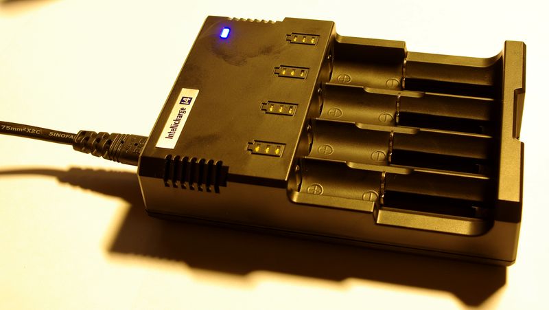

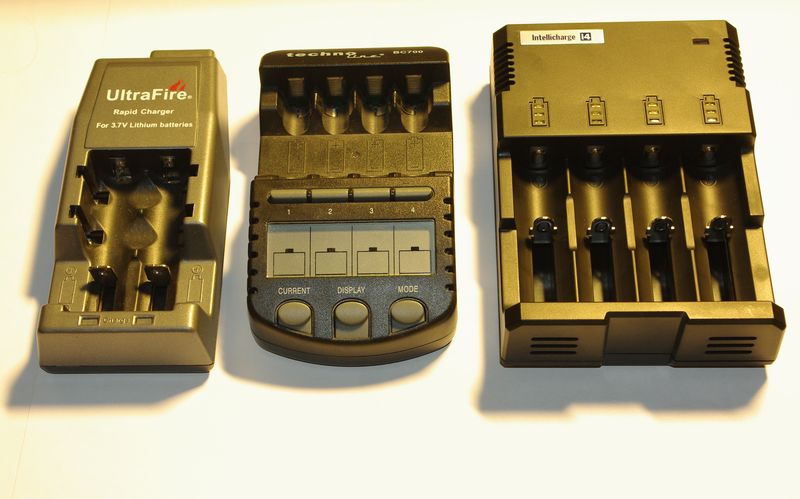

Вот зарядник с собратьями

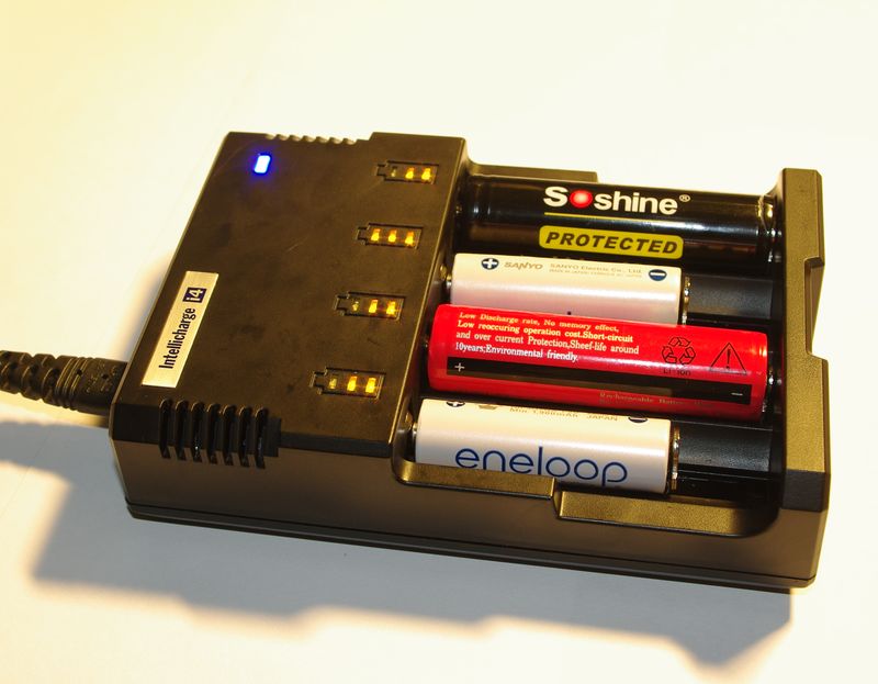

Включаем в розетку
При включении происходит тест с коротким зажжением индикаторных светодиодов. На холостом ходу они не горят, но напряжение на контактах есть - 4.58 вольта.

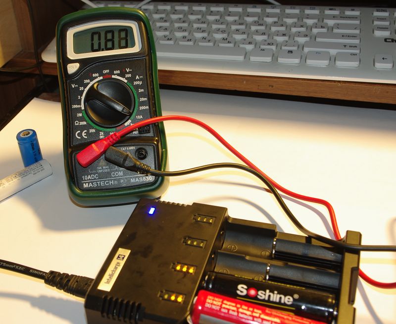

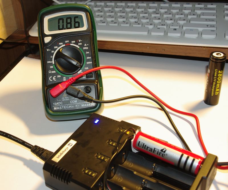

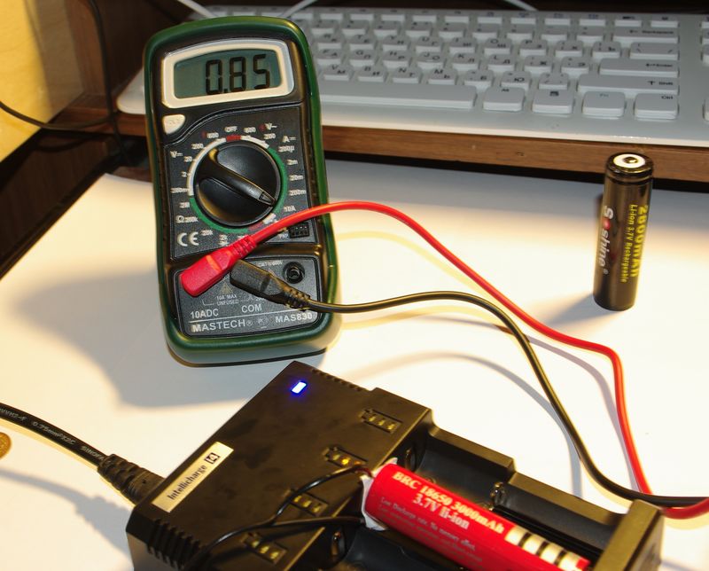

Итак вставляем подопытного - Ultrafire 18650 - 3000mah, замеряем ток при заряде
Добавим в соседний слот нагрузку
Изменений не произошло, ток не разделился

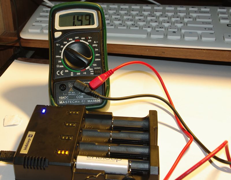

Добавим 1.2 вольтовый аккумулятор
Есть небольшое уменьшение тока
Попробуем замерить в другом слоту (ходили заявления, что в 2-х слотах по 1 А)
Изменений нет, ну и в среднем измерим
Неа, не каких меньше/больше - все одинаково
Измерим ток для 1.2-вольтного аккумулятора
Ну тут цифры скорее для галочки, аккумулятор подзаряжен и ему дается поменьше тока

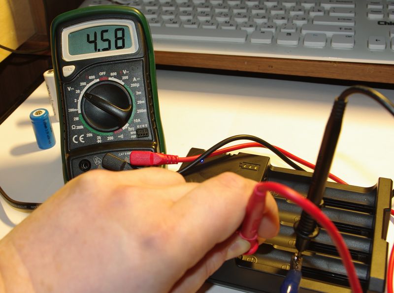

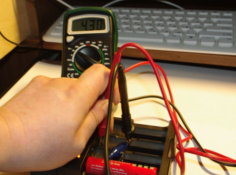

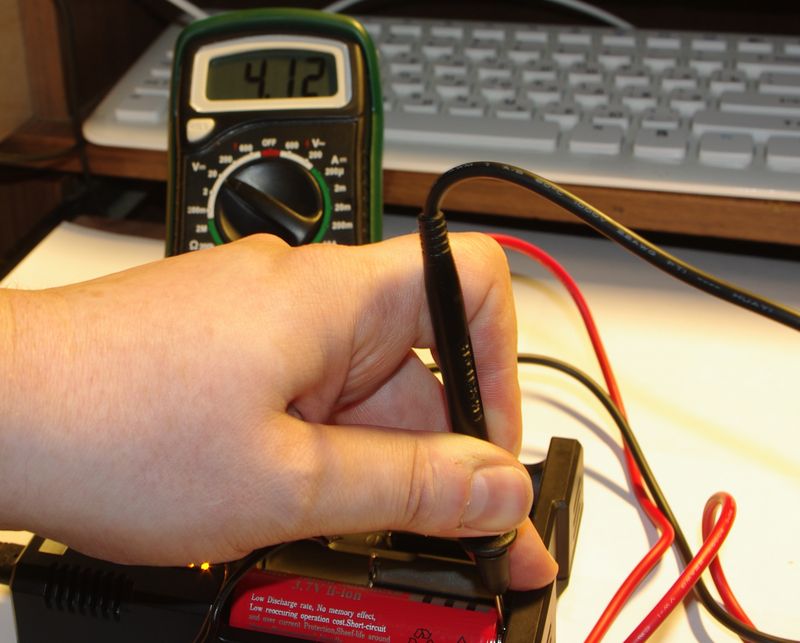

Такс, теперь измерим напряжение на не задействованных контактах при вставленном 18650 аккумуляторе
Теперь измерим напряжение на слоте с аккумулятором
Теперь измерим напряжение даваемое 1.2-вольтовому аккумулятору
Итак небольшой итог:

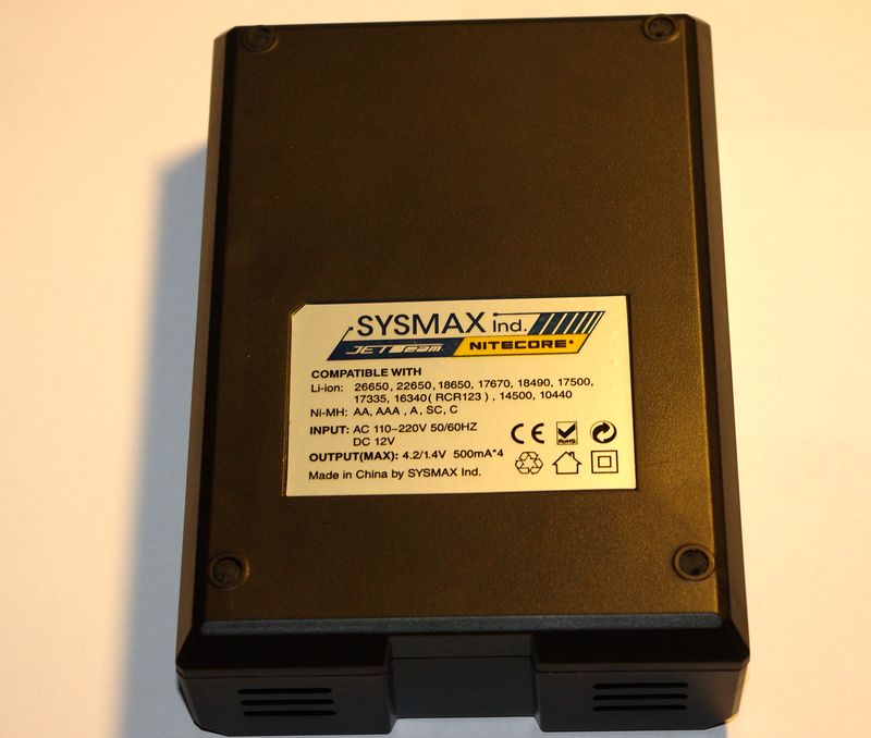

Все слоты у данного зарядного устройства независимы и выдают одинаковый ток заряда, равный примерно 850 мА.
В инструкции написано, что ток для двух 18650 составляет примерно 1 А, при 4-х заряжаемых 18650 ток упадет до 500 мА. Возможно что так и будет, не проверял
Устройство определяет какой аккумулятор вставлен - 3.7 вольтный или 1.2 вольтный
При вставке аккумулятора вверх ногами - моргают все индикаторные светодиоды в слоте.
Когда зарядка окончена - загораются все индикаторные светодиоды слота, сам слот обесточивается. Зарядка для 3.7-вольтовых аккумуляторов заканчивается на 4.16 вольт, на 1.2 вольтовых заряд заканчивается на 1.44 вольт.
Замечены некоторые глючки - иногда при вставке нового аккумулятора, в то время когда идет зарядка другого, могут на уже заряжаемом зажечься все индикаторные светодиоды и гореть постоянно. Лечится данное дело простым выдергиванием из розетки и включением заново.
Возможно что эти глюки восприняли за неисправность на CPF
Когда я покупал Вампирчик, то вместе с ним в комплекте купил и импульсный БП для зарядки Вампирчика. И о чудо, по напряжению и току оно просто идеально подошло для Sysmax, разъем подошел как родной.
от Ultrafire WF-139 автомобильный шнурок не подходит - разъем меньше

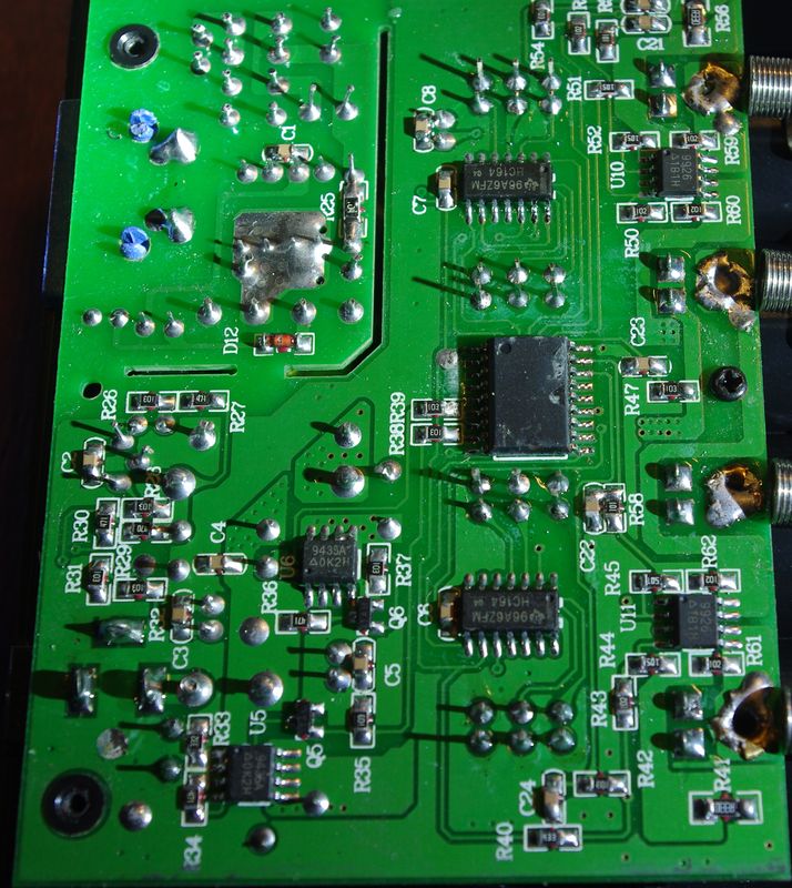

Посмотреть сообщение Сообщение от Люменоед :

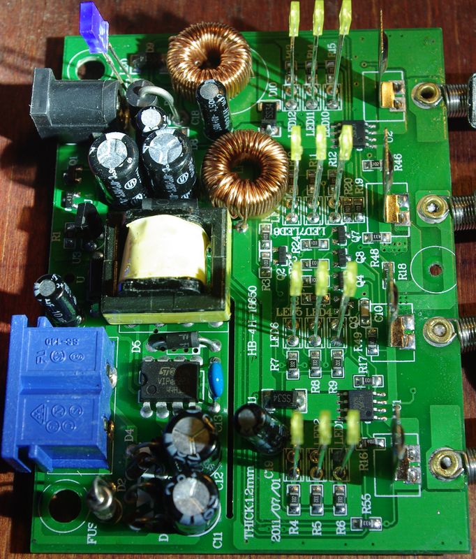

покажи потроха, а йа попкорн притащу
Обломись баПка, внутри все крАсиво

Недозаряд там на доли вольт, и это плюс зарядника, дольше аккумуляторы проживут. В чем сокральный смысл заряда ровно под 4.2?
Если не ошибаюсь, где-то проскакивало, что у него "связаны" слоты 1-3 и 2-4. То есть что-то изменится если ставить аккумуляторы не в 1-2, а 1-3. А если поставить в 1-3? да еще и с разной химией (литий-никель) ?
Не чего не изменяется, пробовал, просто не сфотографировал, и с разной химией пробовал. Походу правильно в инструкции написали, 2 заряжаемых 18650 получают ток 1А (на деле 850 мА) а 4 заряжаемых 18650 получают 500 мА. Но я пока не проверял 4 (у меня только 3 в наличие) и нет разряженных, может с каким 16340 попозже попробую. Про слоты в инструкции не чего не сказано и по схеме на каждый канал своя связка транзисторов и микросхем.
