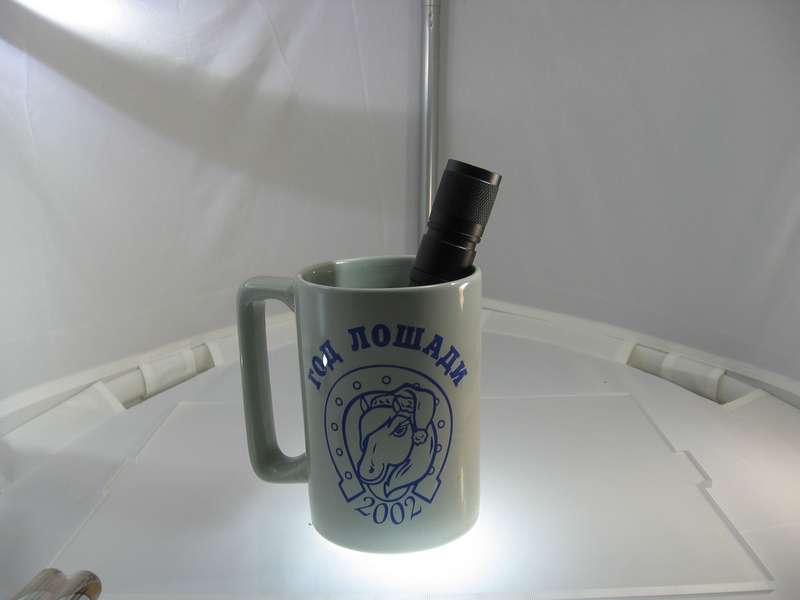

Ладно, продолжим осмотр. У фонаря нормальная “тактическая” кнопка прямого клика:
Видно, что кнопка сильно выступает над защитными ободками. Да, этот фонарь не поставишь на кнопку на стол, чтоб светить в потолок, но где вы видели аутдорщиков с потолком и тем более с горизонтальным столом?
Зато эту кнопку можно уверенно нажать в перчатках - это гораздо ценнее. Оборотная сторона этого - больший риск случайного включения в рюкзаке, в кармане и даже в чехле. Но для этого есть защита от случайного включения, как у всех подобных фениксов - открутить крышку в пол-оборота. Для этого резьба на кнопке и на тушке со стороны кнопки анодированная:
