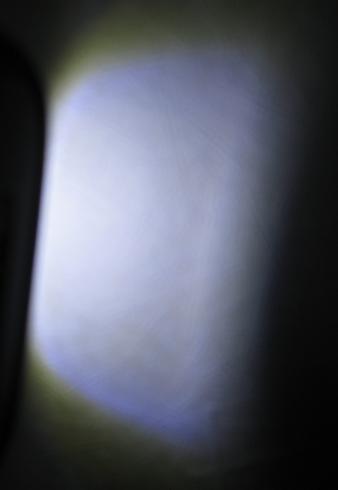

У меня создалось впечатление что у диодов XP-G чуток разная цветовая температура под разными углами.
Вот бимшот с рефлектором дилэкстримовского Skyray R5, кривыми в фотошопе оставил только самые яркие цвета и разблюрил (чтобы убрать мусор, засветившийся на поверхности хотспота):

А если сфотографировать и сильно увеличить контраст кривыми как сделал я на хотспоте, приведённом выше? Мой люксметр тоже разницы не улавливает %)
PS: Для эксперимента взял сейчас бимшот с ************ - [IMG]http://************/test/img/W_Fenix_TK12_Cree_XP-G_R5_65lm.jpg[/IMG]
Подрезал диапазон кривыми, чуть разблюрил, и получил:
Центр чуток желтее, глаз может это воспринимать как дырку, хотя люксметр может и не заметить.
Ну и мелкая дырка в центре ещё.
[Исправлено: awl, 23.08.2010 в 20:13]

Центр чуток желтее
В центральный луч отражателем собирается свет с самого центра и (в основном) боков диаграммы направленности светодиода. В боковую засветку уходит свет, излучаемый ближе к центральной оси. А как правило у белых диодов свет белый посередине диаграммы, а по краям зеленит. Показываю на примере линзованного света диода в мобилке:
В качественных современных светодиодах этот эффект меньший, но все равно иногда виден, как в центре луча фонаря awl. Да и у моего LD20 хотспот малость зеленее боковой засветке, но это надо постараться заметить.
