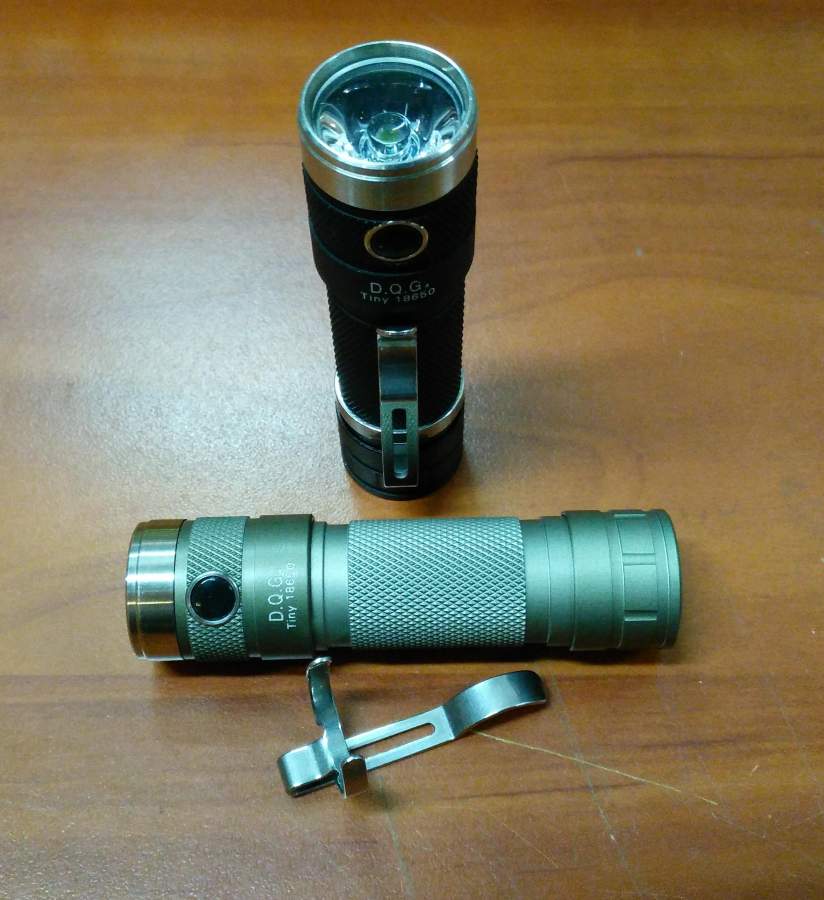

Итак, групповое фото фонариков

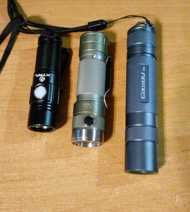

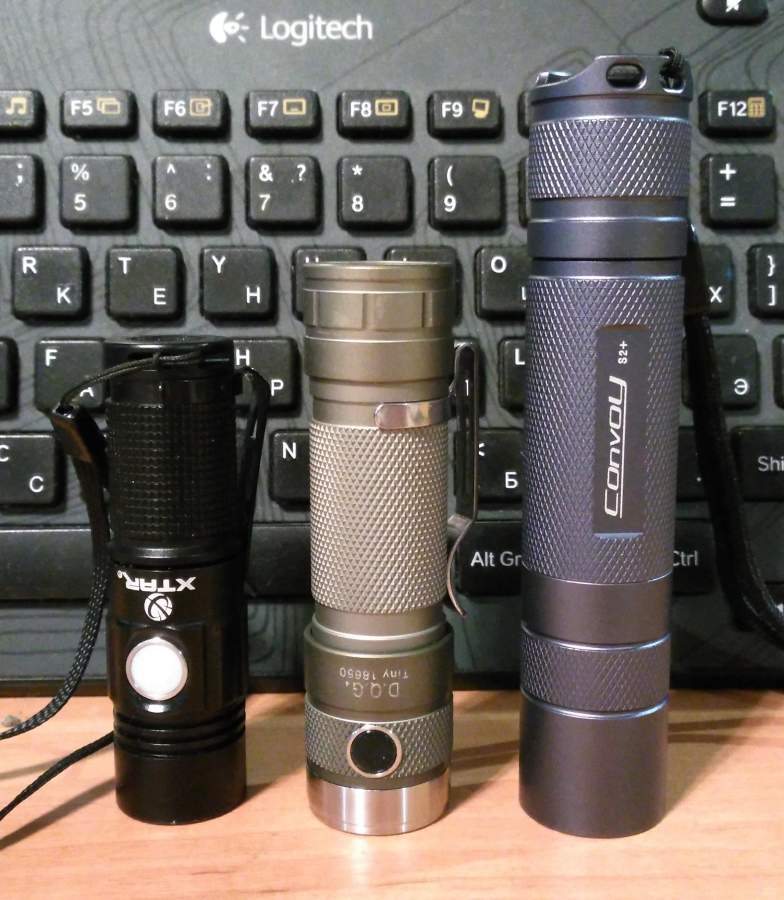

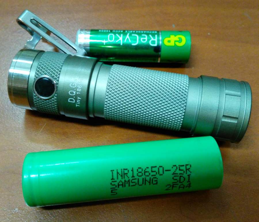

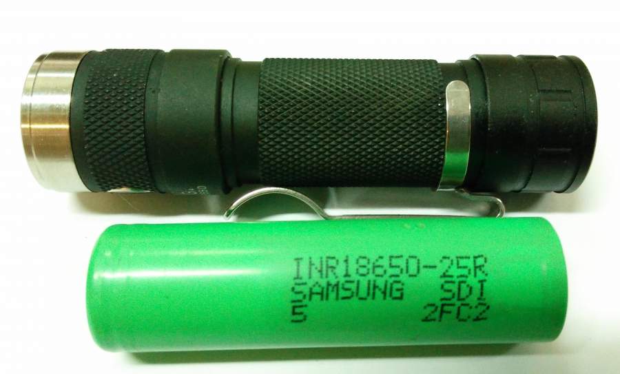

Фото с другими фонариками - слева XTAR WK42 (1*16340), справа Convoy S2+ (1*18650)
Когда я попросил угадать (на работе) какое питание у фонарика - никто не отгадал. Версии АА, 18340 и т.п. Действительно он чуть длиннее чем аккумулятор в нем. Буквально на размер оптики.

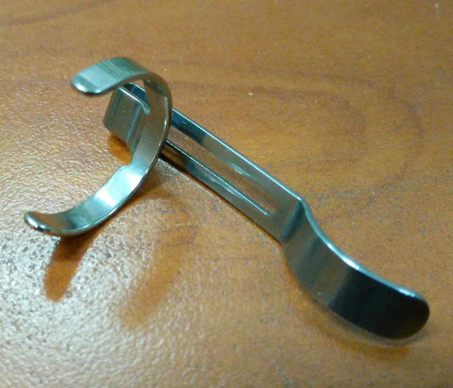

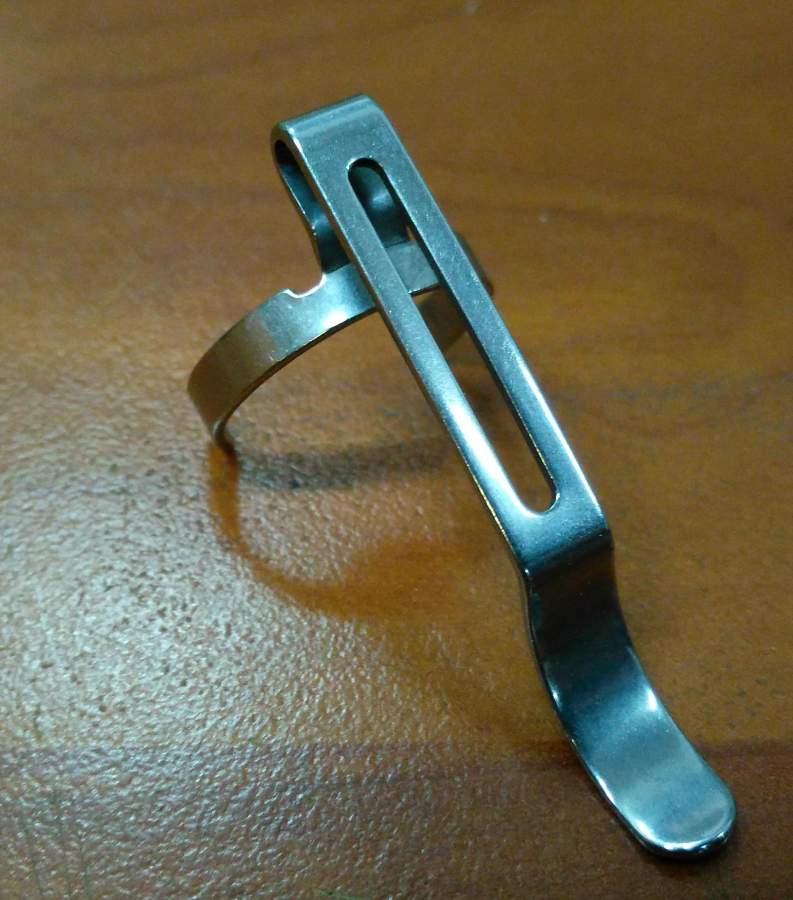

У фонаря нержавеющая клипса. Тугая. Уверенно держится, снял с натягом. Края гладкие, корпус не царапает.

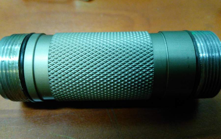

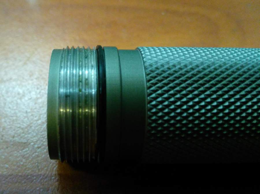

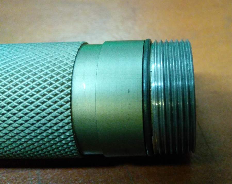

Резьбы в фонарике треугольные, без анодирования. Смазка присутствует на хвостокрышке. Остальные наглухо заклеены.

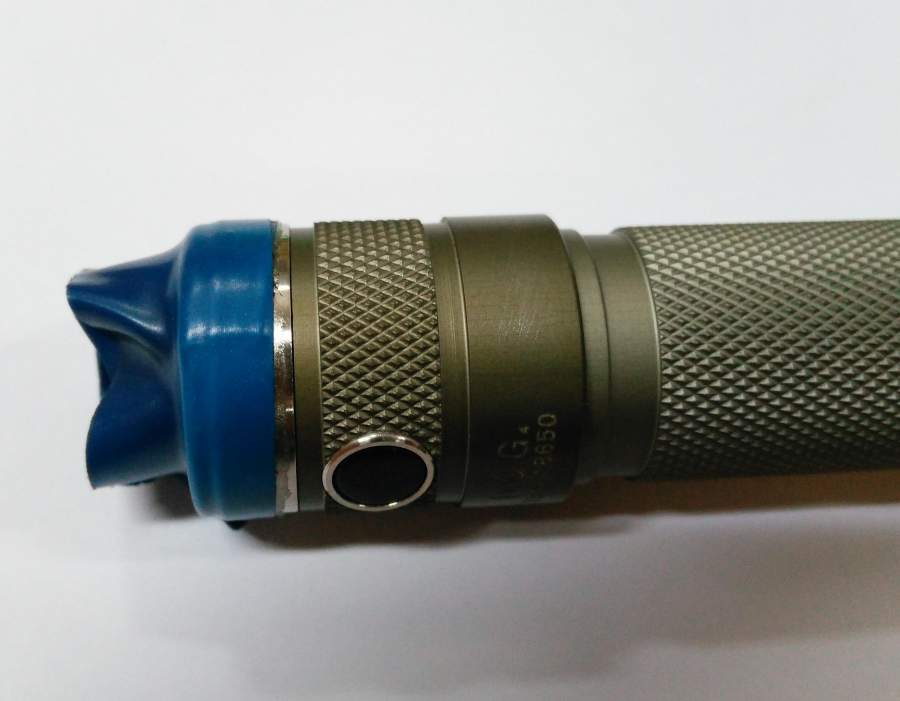

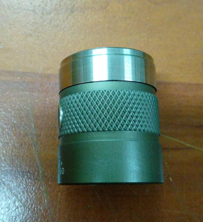

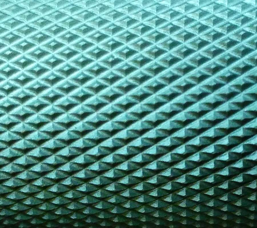

Разобрать фонарик помогает очень цепкая накатка на корпусе и голове. С определенным усилием голова отворачивается.

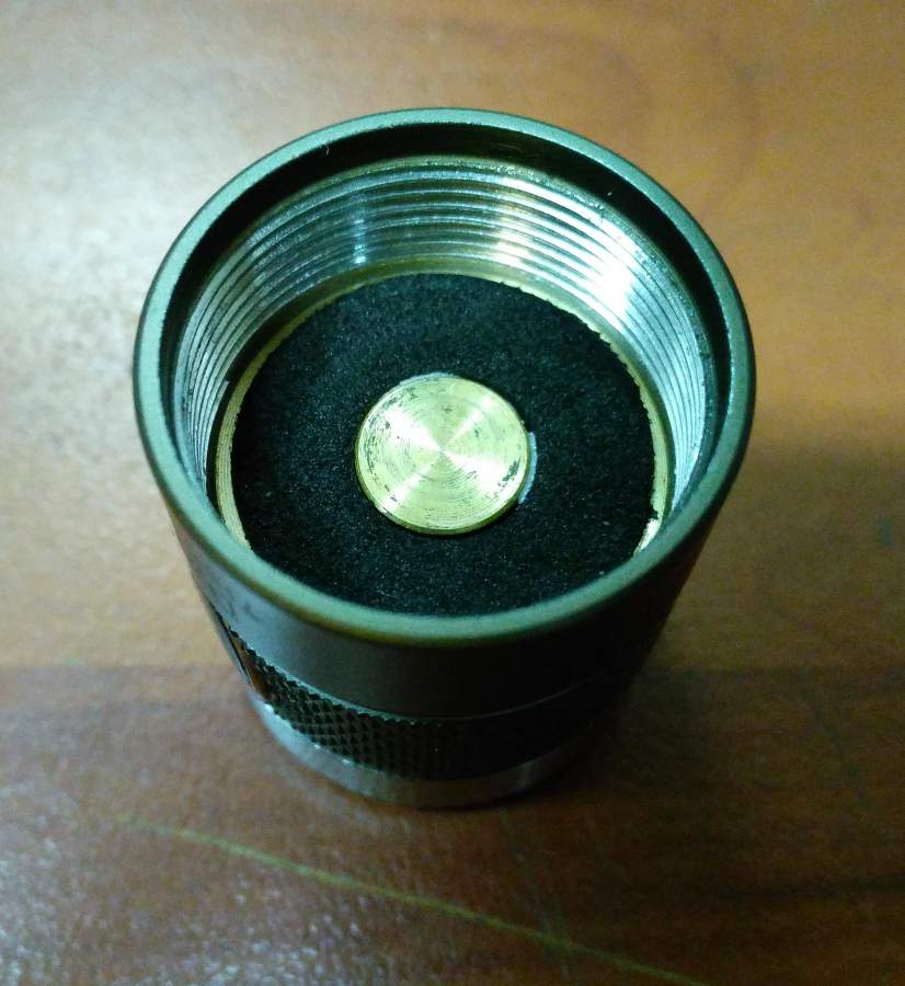

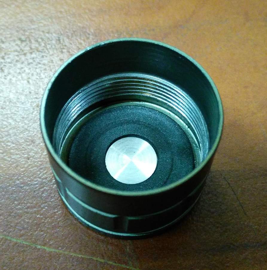

Хвостовая крышка очень тонкая. Не больше миллиметра и чуть толще минусовой выступающий контакт. При откручивании на четверть оборота, контакт между аккумулятором и крышкой пропадает, за счет резины, которая его отодвигает.

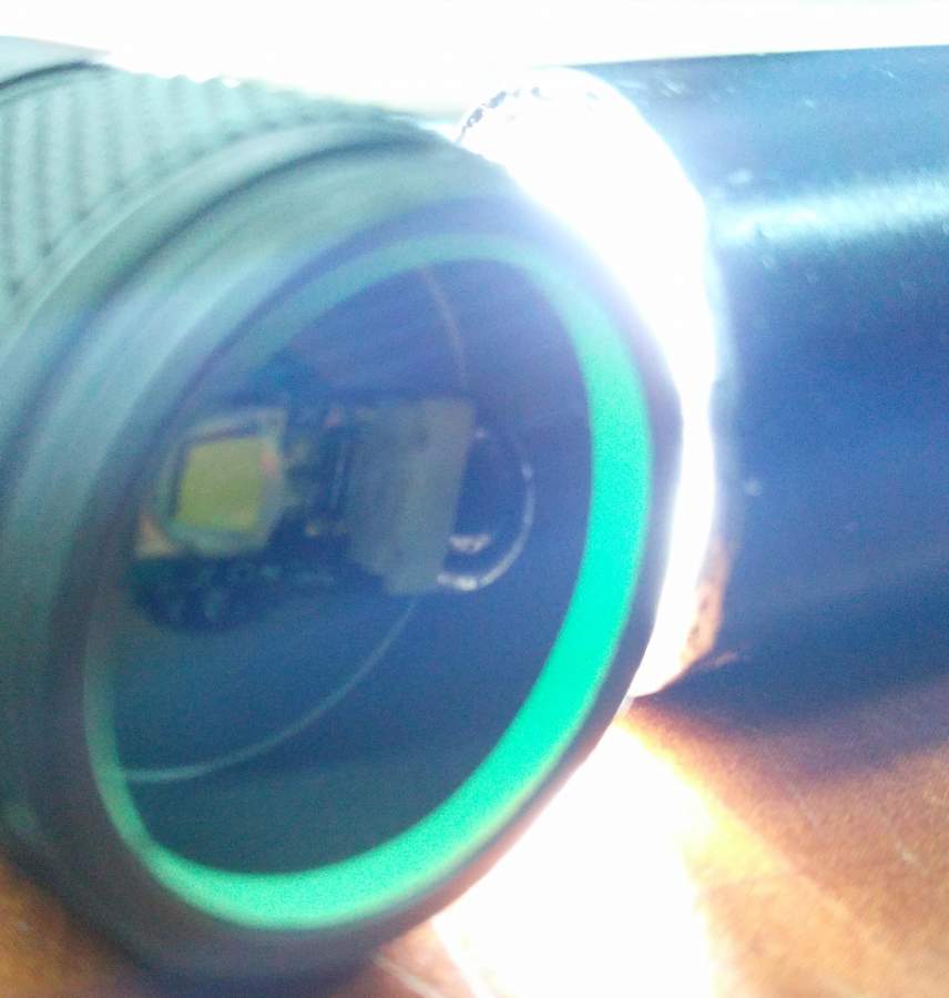

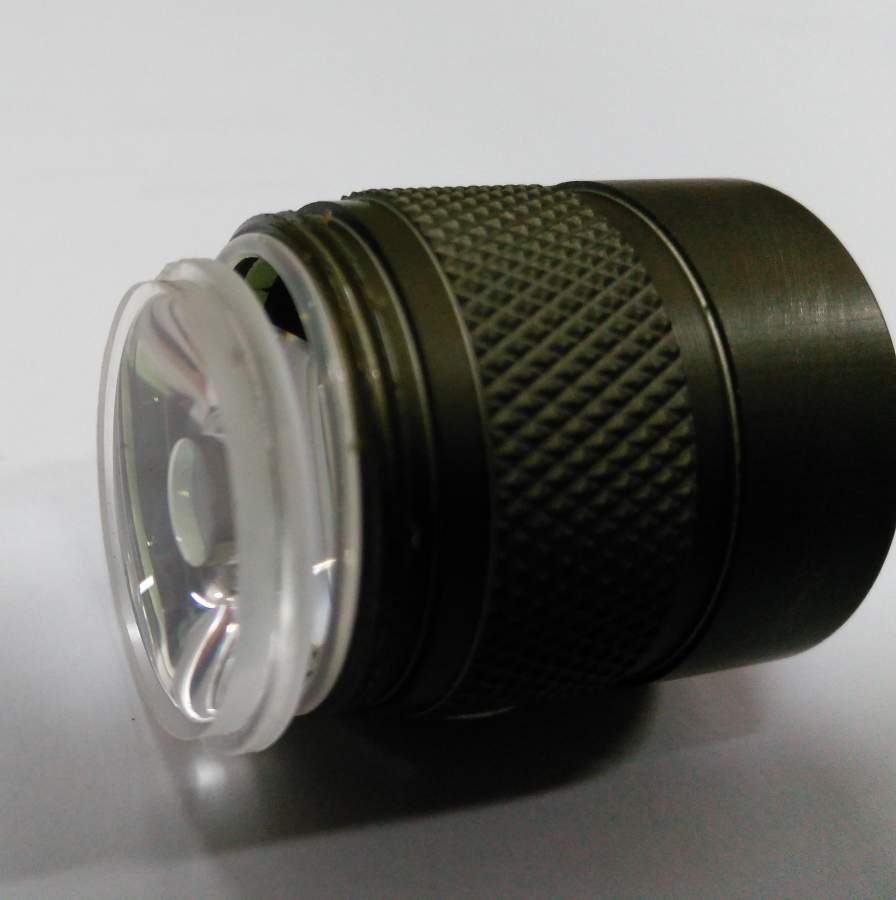

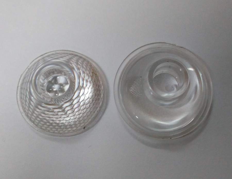

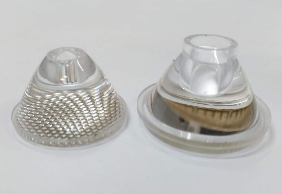

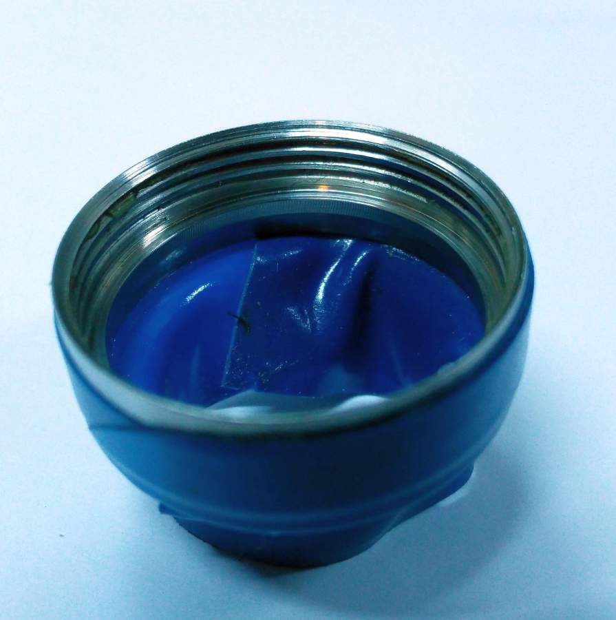

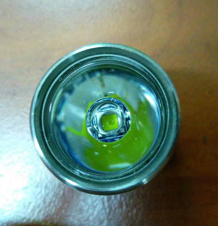

В голове установлена TIR оптика. Ничем не прикрытая, защищена только выступающим вперед безелем.

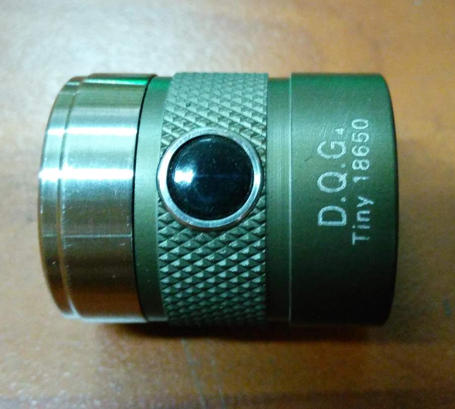

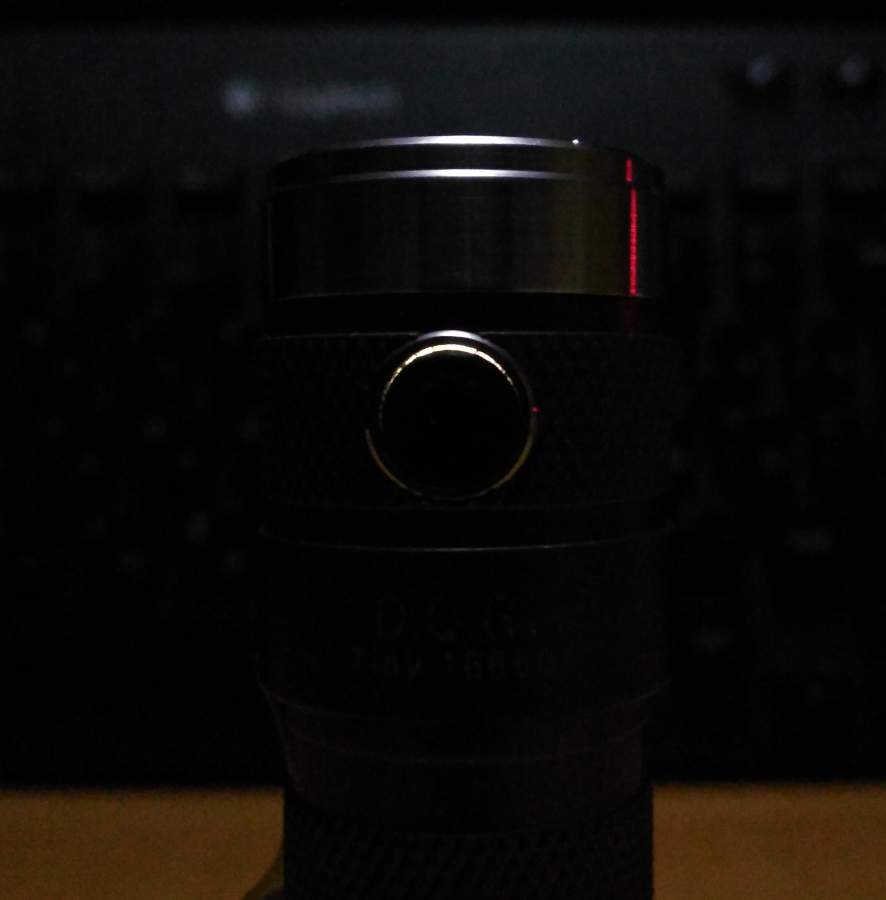

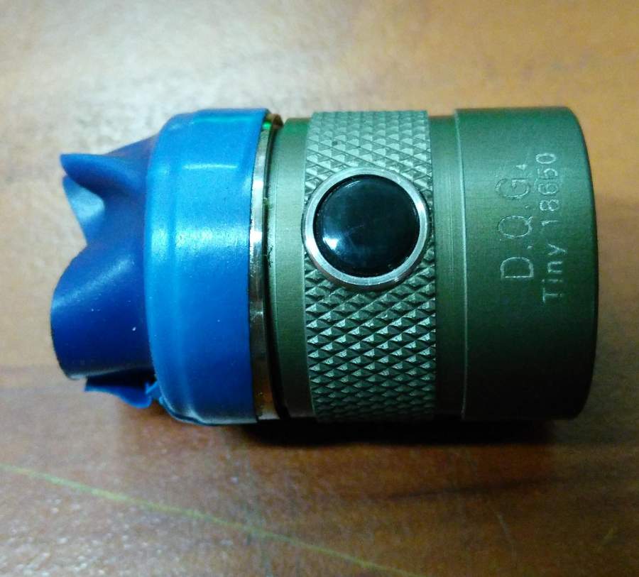

Боковая кнопка в меру тугая, за пределы корпуса не выступает. Нажать случайно будет трудно.

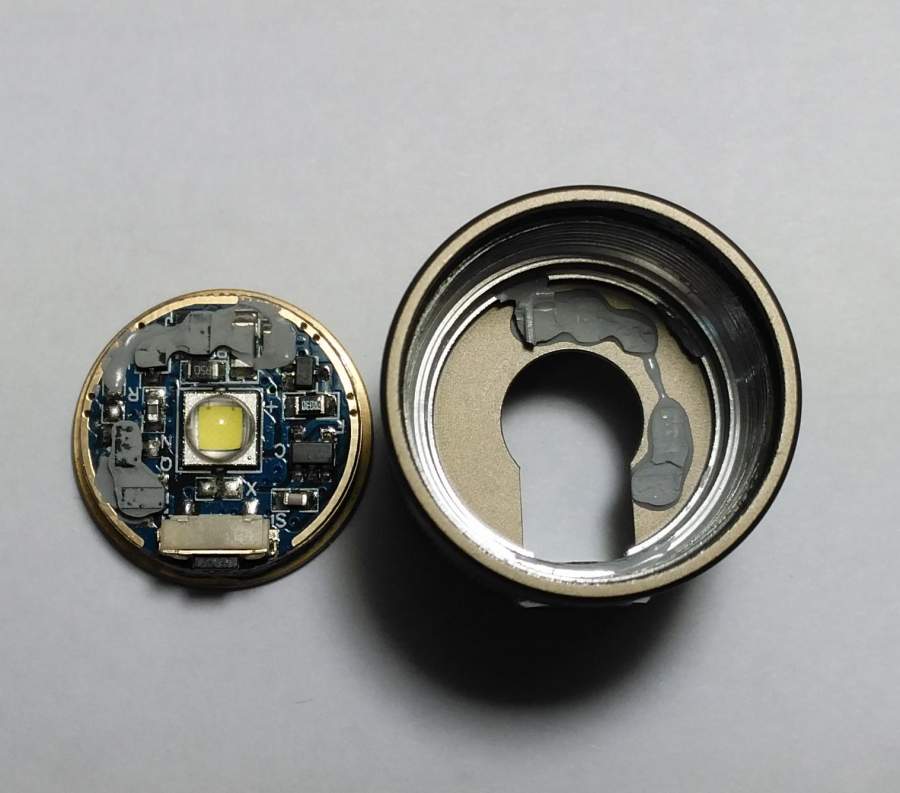

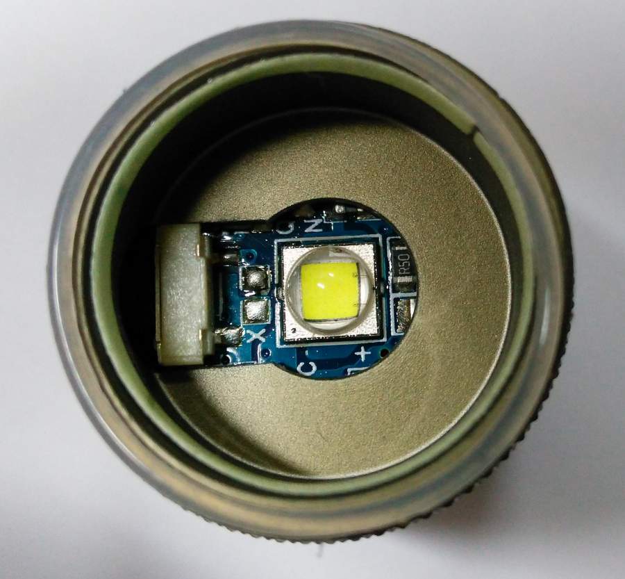

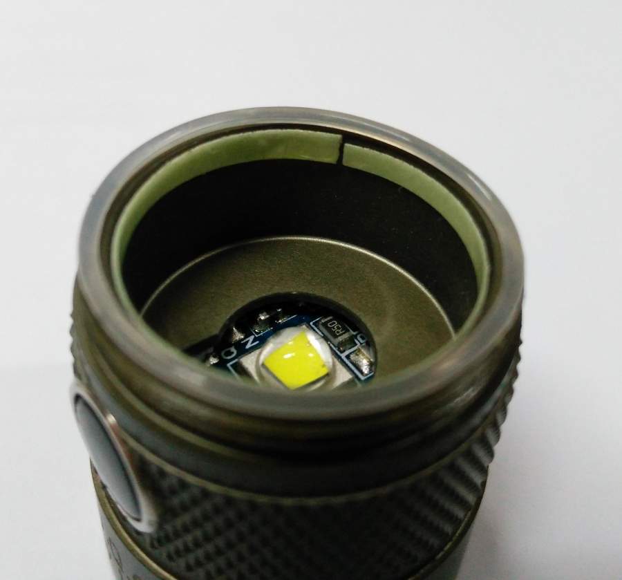

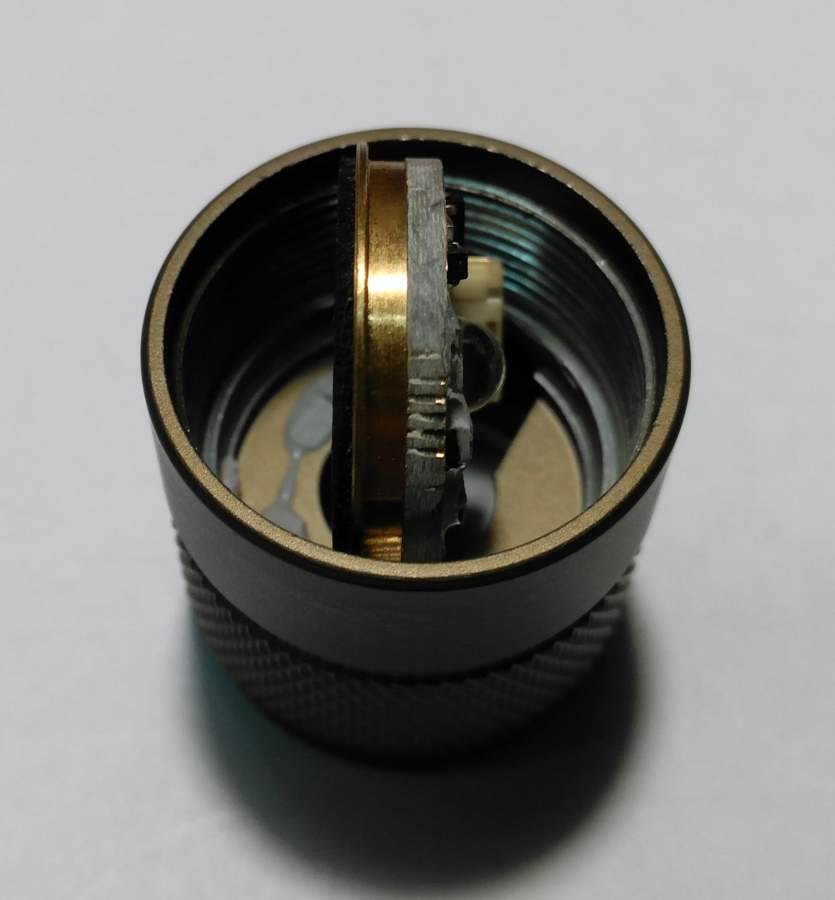

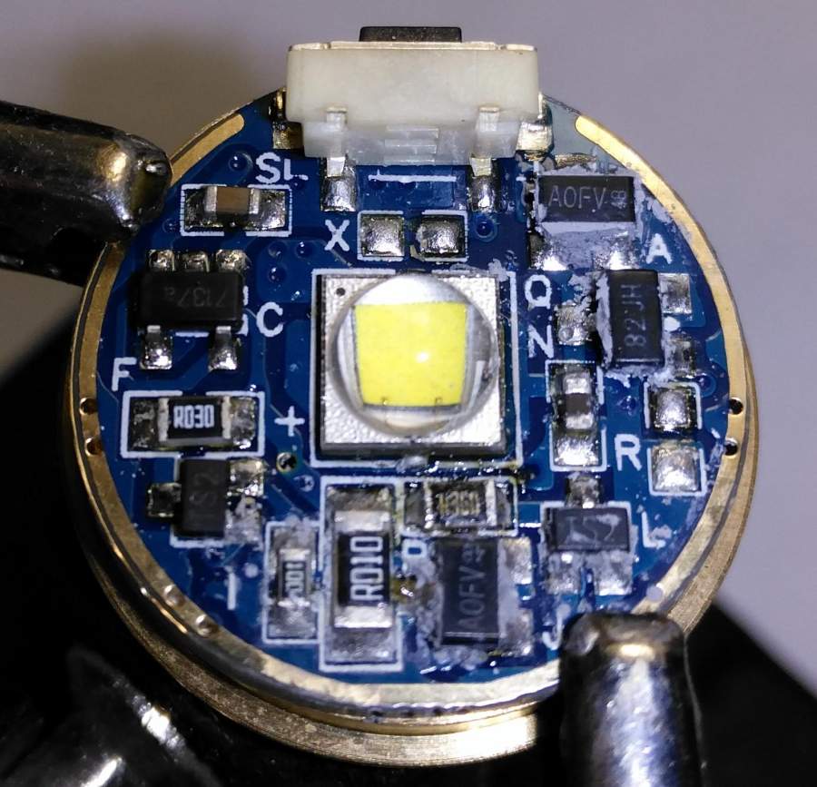

Внутри плюсовой контакт, являющийся и теплоотводом от светодиода на аккумулятор. Дополнительно сделана бронзовая шайба призванная улучшить теплоотвод от модуля на корпус. На нее наклеена тонкая пористая резина.
До сих пор разборка была в меру сложной из-за клея, но цепкость корпуса это компенсировала. Скрутить гладкий нержавеющий безель оказалось трудной задачей. Но нам помогла железная хватка и синяя изолента. Безель сдался.
Герметичность нужно проверить... На резьбах - колечки. Под тир - силиконовое кольцо. НО ис под кнопки в темноте виден свет. Я думаю, там прозрачное силиконовое кольцо. Воздух вроде не проходит.
Герметичность кнопки в порядке. Это свет проходит через резинку.

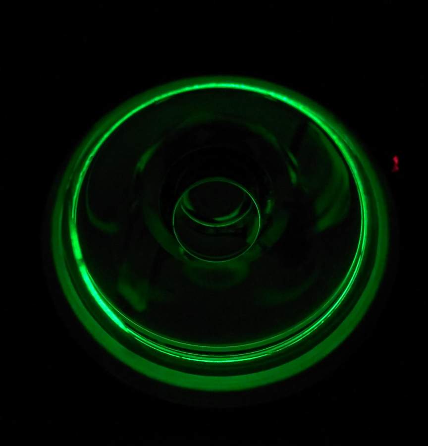

Для свечения в темноте - наклеена накапливающая свет полоска внутри головы.

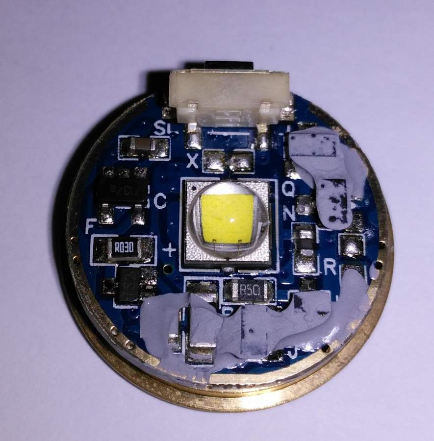

Как видно, для замены кнопки не обязательно вытаскивать весь модуль из головы. Можно подпаяться сняв только оптику. Оптика крупнее, чем народная. Где брать сменную не знаю.
Теперь самое интересное, как достать модуль со светодиодом? Вариант только один - выдавливать его наружу. Выходить он не спешит. Модуль заклеен на термоклей. При выдавливании его отвертками (плоскими мелкими) в связи с деформацией платы лопнул один из резисторов (это я уже постфактум на фото нашел) и пропала средняя яркость. Теперь минимум-минимум-максимум-турбо. О режимах ниже.

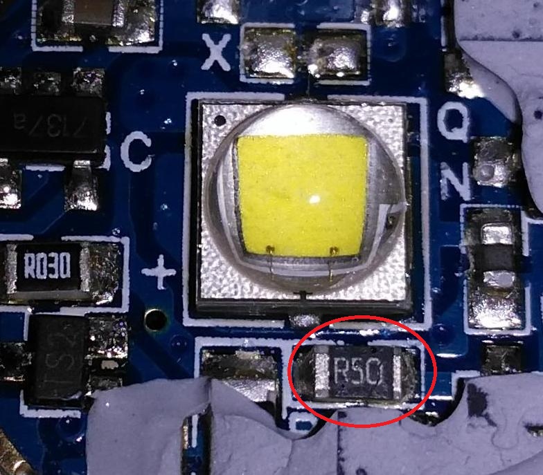

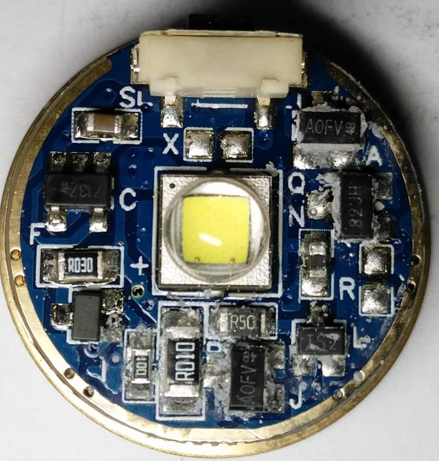

UPD. После ремонта драйвера (убрал лопнувший резистор 0,5Ом) и установки резистора 0,35Ом режимы изменились.
Минимальный - как был, так и остался 0,01А
Средний - был 0,182А, стал 0,25А
Максимальный - был 0,85А, стал 1,05А
Турбо как и был в холодном 2,25А

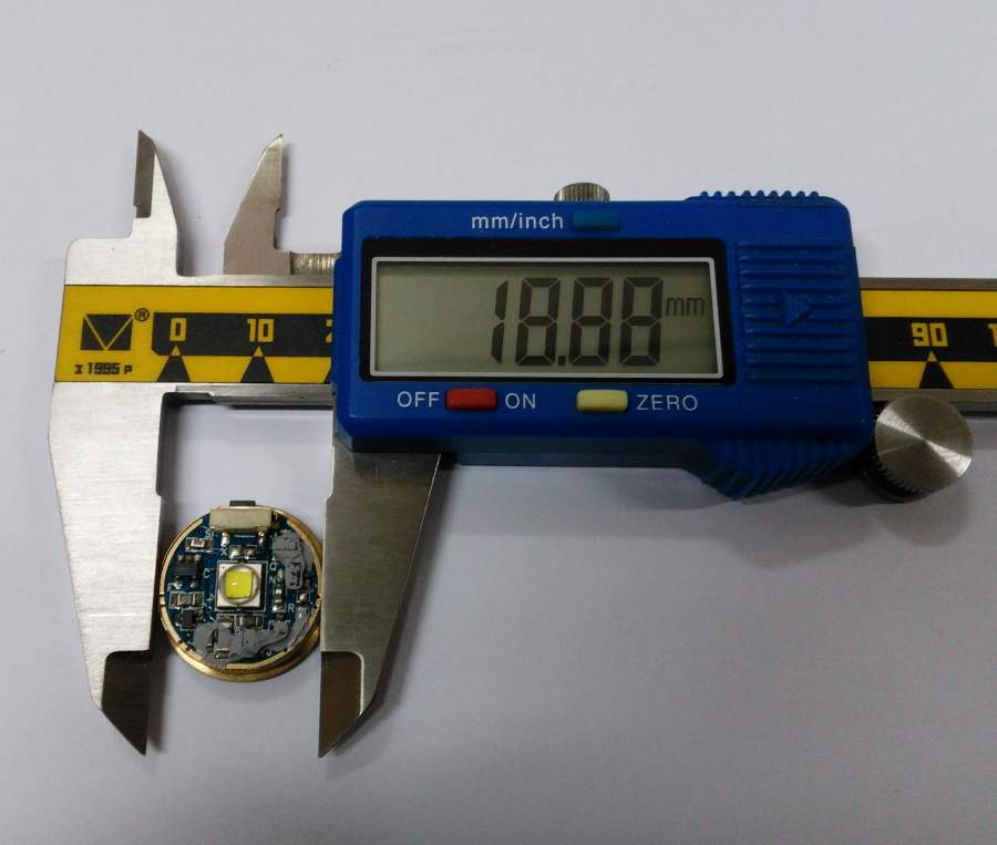

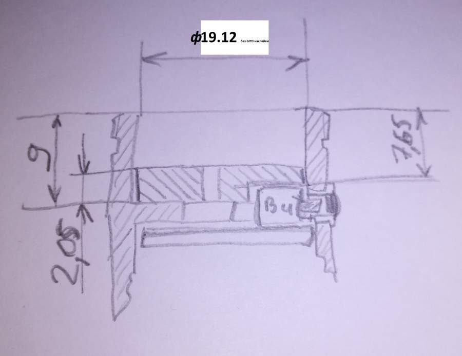

Встанет ли трипл в корпус?
Встанет, но с другим безелем и обточкой звезды.
Плюс нужно будет докупить стеклышко на 21,5мм
Оптика с кая - не влазят ножки нормально по диаметру (в корпусе ф19,1мм под трипл)

На драйвере установлена микросхема Qx7137

Как же тут светодиод охлаждается-то, бедненький.
В угоду размерам даже пружинки выпилили.

На плюс батареи. И турбо ограничено по времени. А вот в прошлых версиях - даже не было бронзовой шайбы. Там действительно тихий ужас с перегревом на диоде.
Прозвонил драйвер. Так и есть, при разборке лопнул резистор. Режимы сделаны коммутацией через них.

А как осуществлен теплоотвод на плюс батареи, через плату? Корпус быстро прогревается?
Эластичный компаунд?

Я не гонял его долго на турбо а сейчас он опять разобран, думаю, где резистор взять. За минуту нагревается теплым становится.
Чтоб точно сказать как - нужно распаивать модуль. НЕ соберу потом))
Зластичный компаунд?

MSS, а трипл влезет в тушку?

По умолчанию Re: DQG Tiny 4th 18650 XML2 CW
Посмотреть сообщение Сообщение от Dima.shym :
Сама тушка 9мм глубина, 18.6 диаметр. но там же сбоку кнопка...должна быть
ID:	166247 Нажмите на изображение для увеличения

После замены резистора на 0,35Ом - изменился средний режим и максимальный. Турбо остался как есть. Турбо, как мне кажется, завязан на терморезистор возле светодиода. Ток высокий только в момент включения (2,25А) и каждую секунду он плавно падает.
