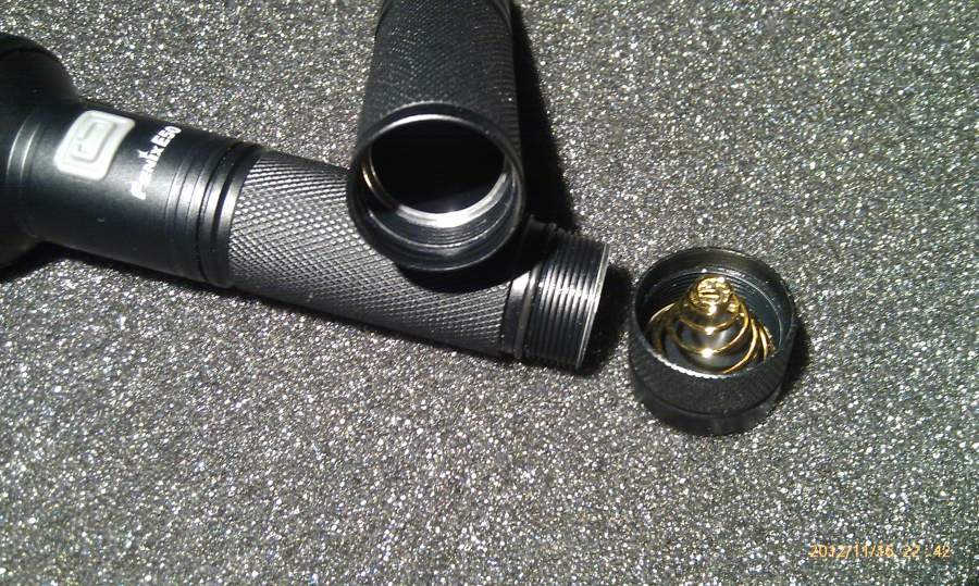

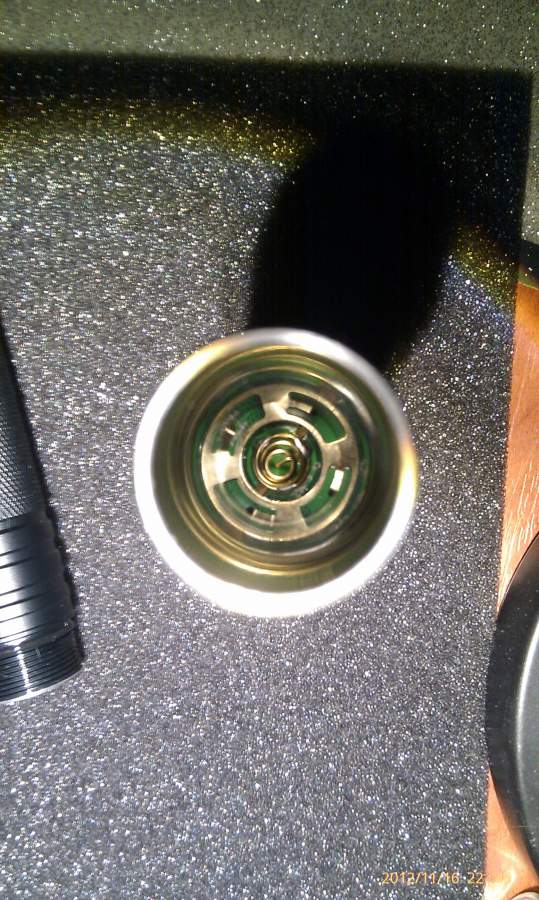

Доставили мне Fenix E50 только в 14:20 16.11.2012 ничего особо интересного, кроме того что сразу привлекает внимания, не могу. Но давайте начнем с этого малого.

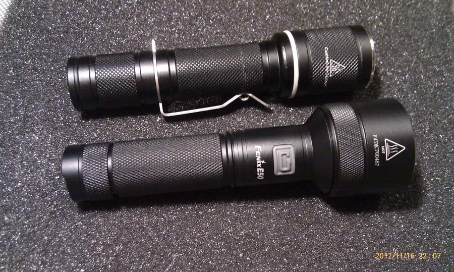

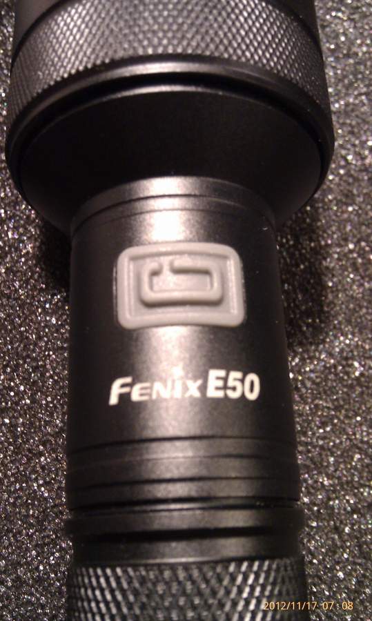

Сам фонарь хорошо просчитан по корпусу. Он очень удобно лежит в руке с перчаткой и без. Кнопка сделана выпуклой так что толстая зимняя перчатка не затрудняет управления ее все ровно чувствуешь тактильно. Сегментальность корпуса Это огромный плюс этого фонаря. Но жаль что центральное соединение корпуса сухое, так и непонятно почему.
-Тейлстенд есть (Возможность ставить фонарь на хвотсти и светить им в потолок аки свечка)
-Отверстие под темляк позволит продеть нормальный шнур и даже тонкий «плоский» карабин.

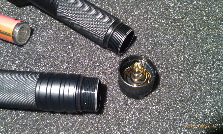

-Прямоугольные резьбы хорошо обработаны. (Ну только опять же, центральное соединение не смазано совсем, а в заднем, вся двойная порция. Одного укорачивания корпуса хватает чтоб смазать центральную резьбу избытками с задней крышки)
- Резьбы анодированы. Приоткрутив заднюю крышку обесточиваем фонарь и не рискуем случайно включить его кармане/рюкзаке. (Природа спасена, бездарной растраты энергии в мине не будет)
Управления реализовано очень грамотно, включение удержанием боковой кнопки весьма удобно.
Фонарь помнит последний режим и включается в нем. Вообще управление боковой кнопкой на мой взгляд это одно из лучших классических и удобных решений для не «Тактических» фонарей. Если ваша задача пройти по маршруту или осветить что-то или просто долго идти с фонарем в руке и менять при этом режимы, это весьма удобное решение в отличии от задней кнопки со всеми ее «тактическими» преимуществами.

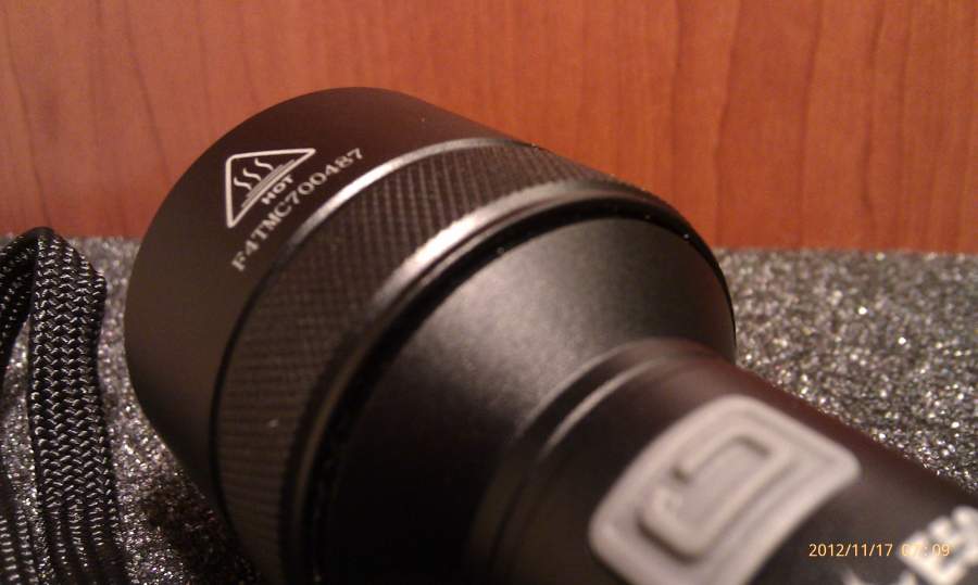

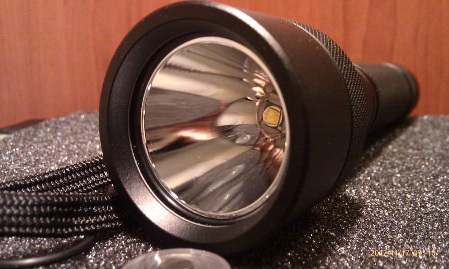

Голова этому фонарю дана для дела. Большая часть фонарей на диоде XM-L с меньшим диаметром отражателя и таким же числом «чудесных люменов» просто не способны эффективно собирать свет с весьма не маленького кристалла диода ХМ-L. А связанно это только с меньшей площадью отражателя. Вот и все! Тут же напротив уже начинается золотое сочетание мощного диода и эффективной оптики.
Луч у Fenix E50 весьма универсальный и удобный с четкими гранями (и с небольшим провалом яркости по центру у меня ((может особенности моего экземпляра))). У центрального луча есть контурный подсвет характерный для фонарей на XM-L. Это подсветка весьма удобная и смягчает резкую грань яркости между центральным лучом, чтобы ваши глазки меньше уставали, когда вы рыскаете лучиком на расстоянии до 40м. Боковая засветка широкая и напрямую зависит от режима яркости. В максимальной (не про турбо) и среднем режиме ее хватает для комфортной и безопасной ориентации и перемещения по пересеченной местности.

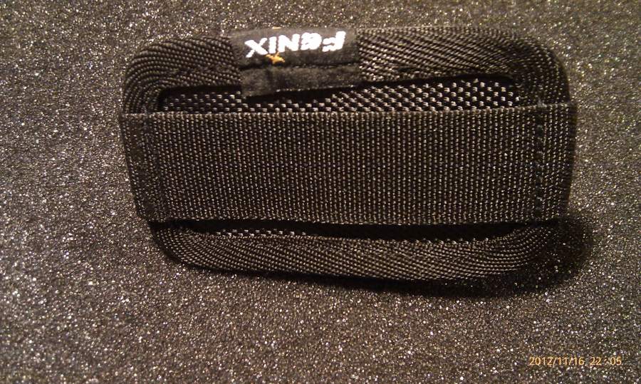

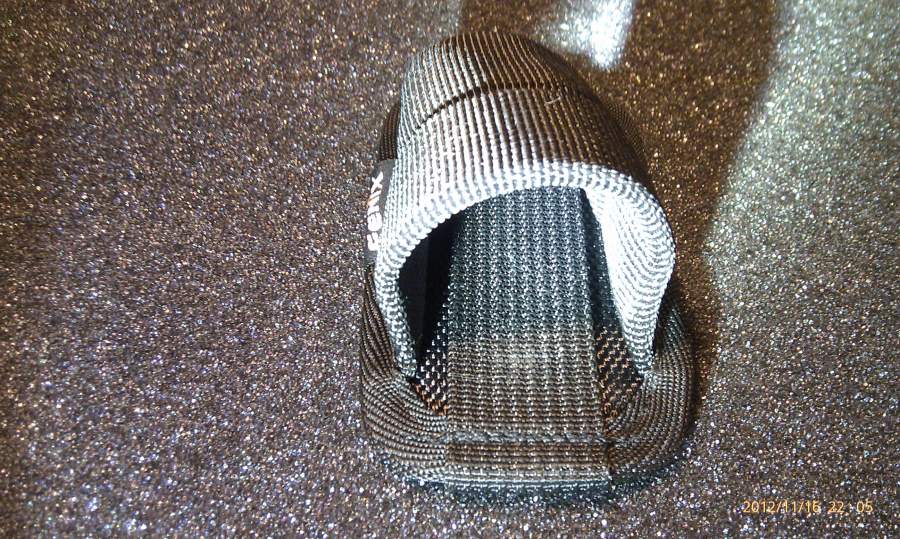

Чехол
Не ждал ничего хорошего, но был приятно удивлен. Это простой всодной чехол без клапана. То, что нужно для полевых работ. Насколько он износостойкий пока судить не могу, но практика подсказывает, что он прослужит года 2 не активной эксплуатации, а это значит, что фонарь его значительно переживет. Носить в нем фонарь удобно как и удобно его из него доставать. Однако носить укороченный фонарь при активном передвижении без дополнительного закрепления я крайне не рекомендую. Если в полноценном варианте физика и гравитация матушки земли играют наруку простому строению чехла, но стоит укоротить фонарь и его уже можно потерять без привязи. Для этого у фонаря есть ушко на задней крышки, весьма грамотное в этой модели, под нормальный шнурок.

Ну как-то глупо покупать фонарь с нейтральным светом, а потом еще этому удивиться))).
Тин у него неплохой, не оранжевый и не розовый. А вот в зелени в ореоле хотспота чуток есть. Но совсем немного. Только на белым фоне себя выдает. Не смертельная зеленоватость как обычно у XP-G S2.

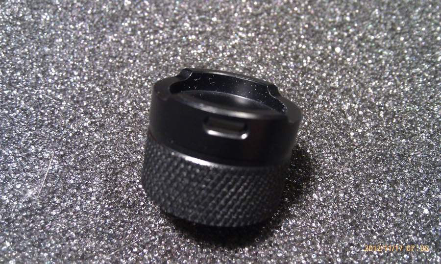

Но за дизайн задней крышки (специально для меньшей устойчивости) дизайнеру в глаз. Ну и для турбо охлаждения маловато.
