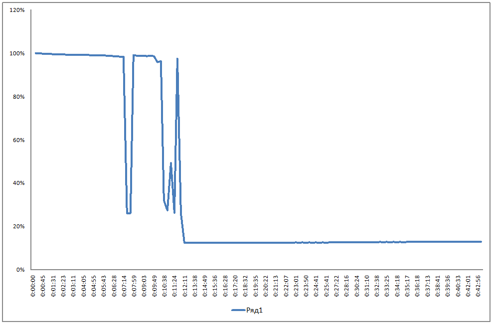

Старый 12.07.2011, 15:46 Автор темы   32
RN4HKK
Любитель Surefire
Аватар для RN4HKK
Регистрация: 25.08.2010
Сообщений: 1295
Сказал(а) спасибо: 34
По умолчанию Re: Fenix TK21, отличный универсальный фонарик.
Попробовал снять график потребления. График был получен с выносной кнопкой, вместо выключателя подключен амперметр.
Провал на 7 минуте: отключение турбо режима. Несколько нажатий на кнопку выбора режима, и фонарь снова светит нормально.
На 10 минуте турбо режим пропал окончательно. Тыканья в кнопку выбора режимов не помогали. Затем фонарь врубился на максимум, но через 30 секунд переключился обратно.
После 12 минуты фонарь был включен основной кнопкой, что сбоку у выносной кнопки. Замечу, при этом ток в цепи дистанционного выключателя стал равен 180мА. Дальше турбо режим работал все положенное время.
Вывод: проблема пропадания турбо режима в кнопке. Из за потерь на контактах не хватает напряжения для его нормальной работы.

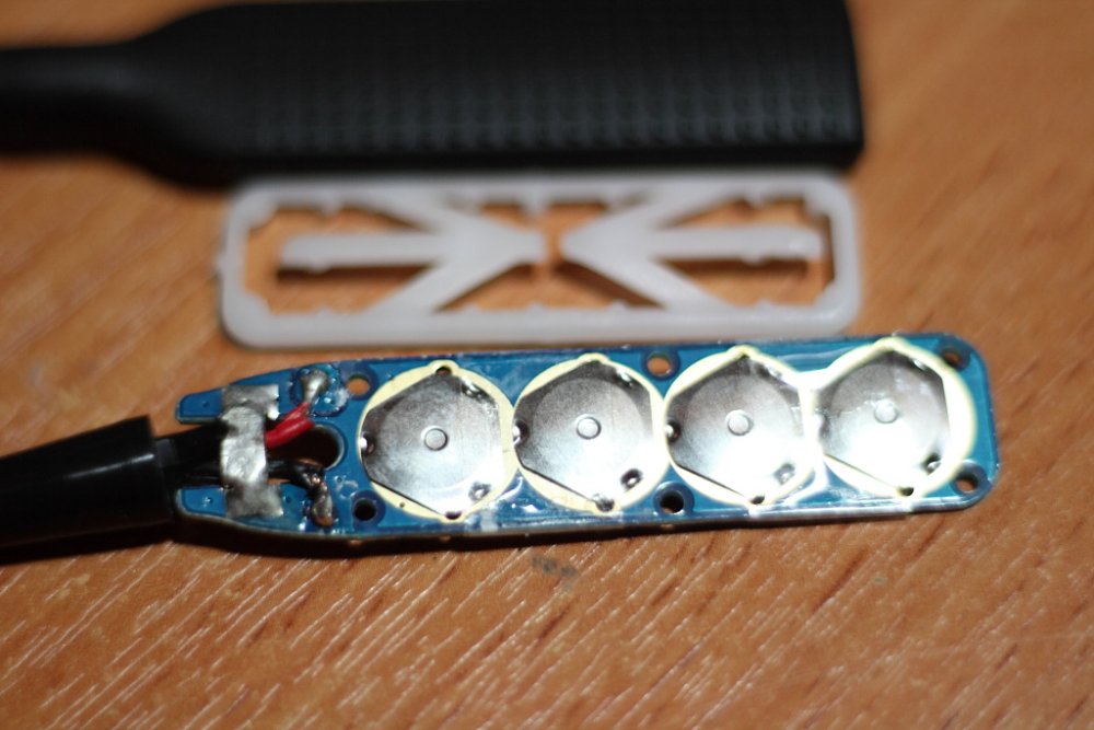

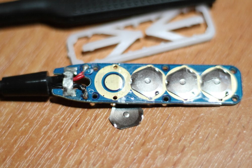

Старый 12.07.2011, 15:57 Автор темы   33
RN4HKK
Любитель Surefire
Аватар для RN4HKK
Сообщений: 1295
И еще пару фоток. Выносная кнопка в разборе. Теперь у думаю вопросов нет почему она такая не надежная.
Leon (12.07.2011)
Старый 12.07.2011, 16:32   34
knyaz
Аватар для knyaz
Регистрация: 11.10.2010
Сообщений: 491
Сказал(а) спасибо: 47
дааа..с ней на войну не пойдешь))
knyaz вне форума   Ответить с цитированием Вверх
