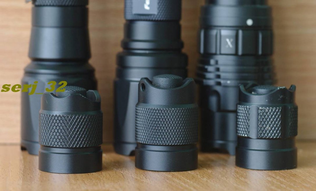

Исходя из этого вопрос: Зачем на TK12 хвост длиннее чем на TK21? Можно ведь было еще уменьшить длину TK12.
Давно было дело. ТК15, ТК12, ТА21 все хвосты взаимо заменяемые
Спасибо за обзор!!!
