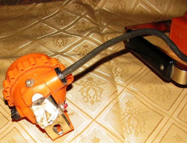

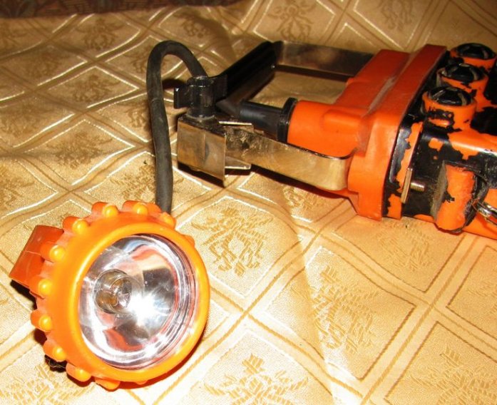

Внешний вид
Крепежная клипса с гнездом для установки головы на зарядную станцию.
Подчеркну, все подобные фонари заряжаются через голову посредством крепления головы на зарядном устройстве. В новом выпуске данного фонаря клипса очень хлипкая, быстро разбалтывается. В моем случае, её пришлось обмотать изоляционной лентой, дабы фара не соскакивала.
Переключатель слева, включает-выключает фонарь, а также служит для переключения режимов света: Максимальный/Экономичный

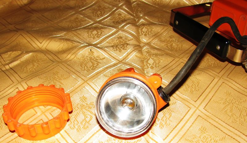

Разбираем фару
Голова фонаря (слева-направо): отражатель, уплотнительное резиновой кольцо обеспечивающее герметизацию стыков, пластиковый защитный фильтр, крепежное кольцо.

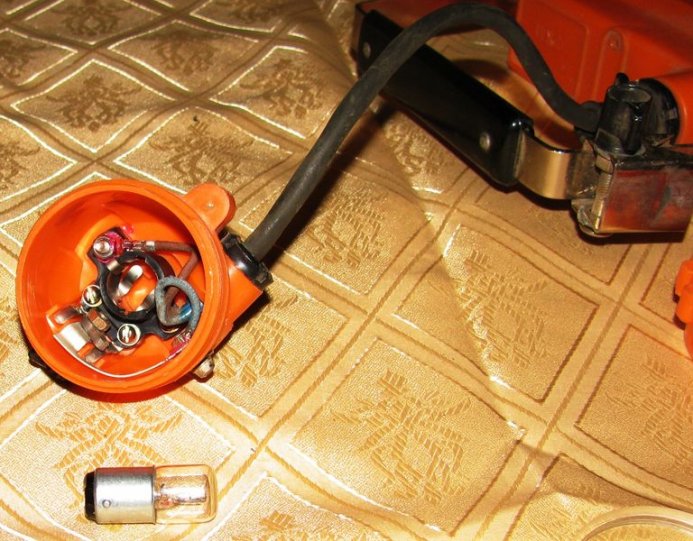

Электрика головы
