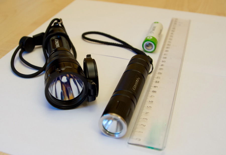

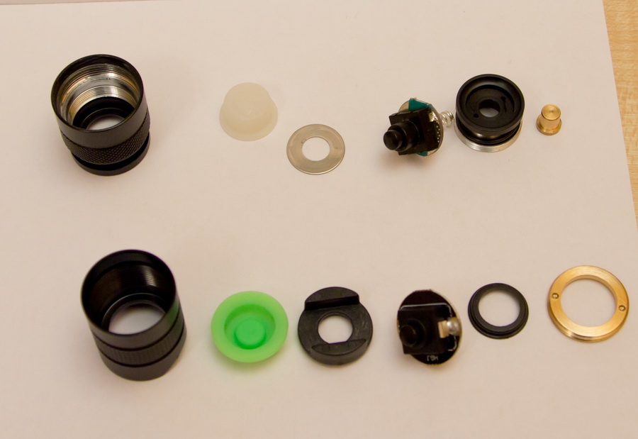

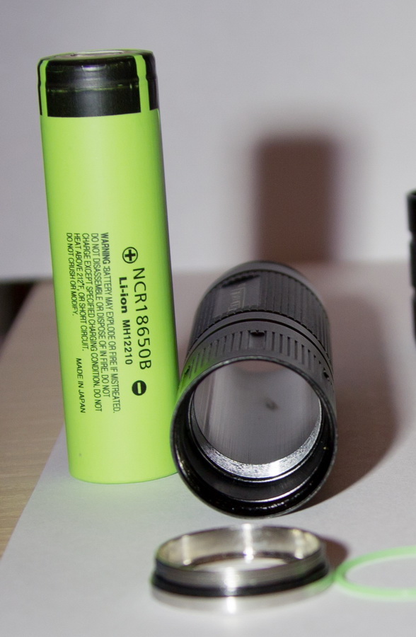

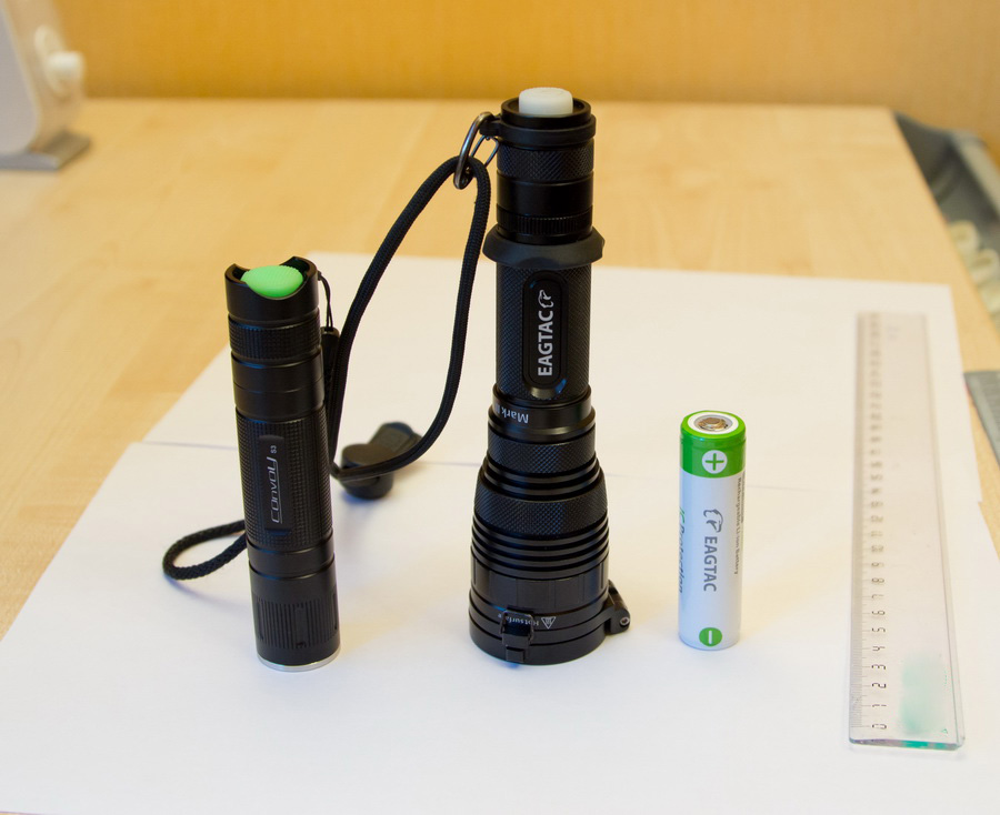

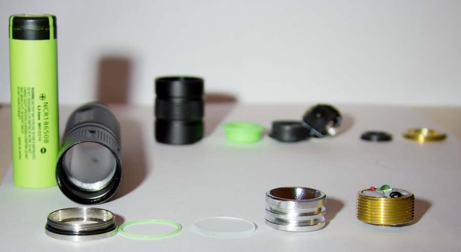

Немного фото в разобранном виде и в сравнении с EagleTac G25С2 MkII:
Остальное в альбоме https://forum.fonarevka.ru/...

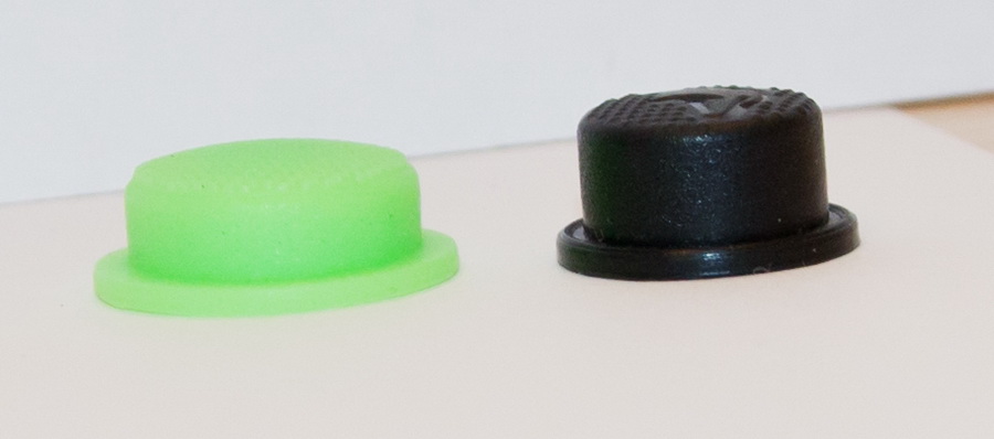

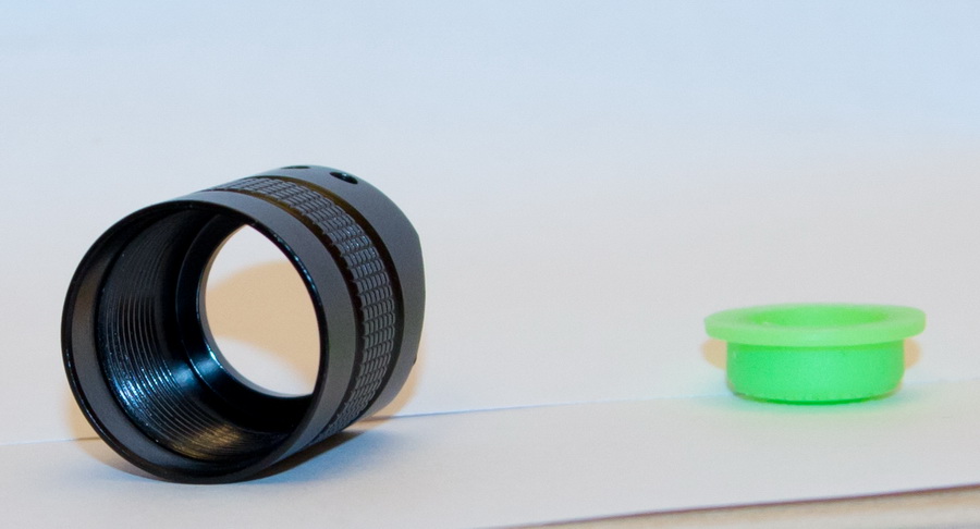

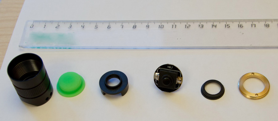

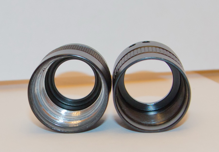

Уже нет! Исправился!

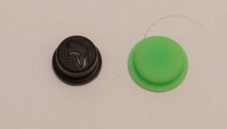

На мой взгляд самым незащищенным местом в плане протечек является соединение задней крышки и кнопки - там просто ровные борта без ступеньки.
EagleTac G25C2 MkII (слева) и Convoy S3 (справа)
Так же у EagleTac G25C2 MkII нет склонности к самораскручиванию механизма кнопки, что отметил у конвоя.
Усиленный центр кнопки Convoy S3 понравился больше.

Кстати, о самооткручивании. Пошел проверять.
027 вне форума   Вверх
Старый 12.08.2013, 04:07   54
027
Можно спрашивать
Аватар для 027
Регистрация: 31.08.2011
Сообщений: 7528
Сказал(а) спасибо: 1793
По умолчанию Re: Обзор Convoy S3
Проверил. Докладываю.
Самооткручивание продолжает иметь место быть. А вроде прошлый раз закрутил туго, правильным инструментом.
За несколько смен (пять? семь?) смен аккумулятора произошло самоотвинчивание примерно на полоборота.
S3 у меня юзается в хвост и в гриву на лисапеде. И я люблю ездить по ночам. Поэтому фонари с руля попросту не снимаются. (Сходил, глянул, 3170 км с начала сезона).
Интересно, самооткручивание это самое, оно только при замене аккумулятора происходит - или от вибраций тоже?
Странное явление, кстати. Именно на S3 отчего-то.
Есть у кого идеи резьбу как-то застопорить слегонца - но чтобы контакт не пострадал. А?

Кстати да, тоже ужасно бесило откручивание кольца на М2, но там можно хвост не крутить, кручу голову , закручывал ножницами и очень туго, результата мало было, тогда все разобрал, отчистил все от смазки (резьбу кольца и хвоста), а контактную площадку смазал касторкой, после того больше не докручываю, на S3 пока такой проблемы нет

027, у меня на S2 такая же история. Первым шагом была полировка поверхности колца в зеркало и капитальная затяжка, крутил крышку после этого раз 5-ь, кольцо на месте. В принципе, думается, что две капля синего фиксатора не катастрофически ухудшит эл. контакт.

Проясняем ситуацию заранее: кольцо - на фиксатор; проверить плотность о-ринга - мож заменить каким потолще, водонепроницаемость - обязательное условие. Что забыл? (кроме как купить?) )

Dali, там есть канавка еще для одного о-ринга, можно два поставить.
