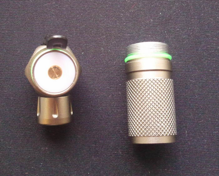

Интуитивно понимаю, что нужно вытащить запрессованую нижнюю пластмасску. Не нашел в доме подходящео инструмента. Боязно поломать рабочий фонарь.
Пока только получилось так:

Это я сделал после того как получил посылку.
Самое интересное начинается дальше....
Дальше то как?

Вытаскивайте белую шайбу снизу, ну а дальше по ходу всё ясно должно стать. Ведь его же как то собрали, значит и разобрать можно (повторяюсь)! Главное знать и быть уверенным что делаешь и сможешь ли потом всё вернуть в былое состояние.

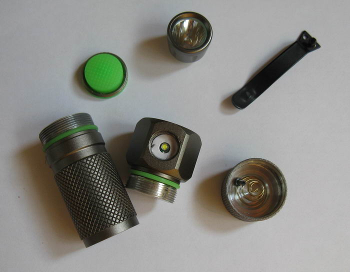

Разобрал таки фонарик.
1. Расковырял пластиковое кольцо что около плюсового контакта. за ним оказался диск который было не вынуть.
2. Потянул и вытащил наверх белое кольцо, обрамляющее кнопку включения.
Аккуратненько через отверстие для кнопки включения выдавил диск из п.1
У меня оба фонаря показывают 1,2А на макс; 0,1А на минимуме и 0,5-0.6 в строб режиме.
Очень не хватает для этого фонаря возможности без "плясок" использовать ААА, "Пляски" следующие: обернуть чем то батарейку что бы не болталась и оба резьбовых соединения с крышкой и "головой" максимально раскрутить.
