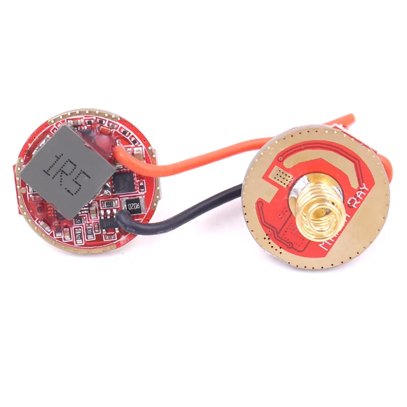

Есть такой повышающий драйвер для Xhp50.2 от одного лития, очень неплохо работает, но одно но. При нагревании свыше примерно 55-60 градусов он уменьшает ток примерно в 2 раза, что сильно напрягает, если нужен мощный пучок света а он на глазах тает. При этом сам корпус фонаря чуть теплый, это видимо в самой пилюле от драйвера и светодиода так быстро нагревается... Помогите победить данную функцию, что где нада выпаять или наоборот впаять чтобы он не реагировал на изменение температуры ?
Вот сам драйвер:

Термодатчик скорее всего непосредственно в самом контроллере, никак его не выпаять или впаять.
Займитесь улучшением теплоотвода от драйвера на пилюлю и от пилюли на корпус.
Фольги там подложите или термопасту, где нет электрического контакта

durimar, без термоконтроля он сломается и это ещё хороший вариант. Нужно смотреть в другую сторону. Большая голова фонаря, хороший контакт звезды с медной подложкой, отвод тепла на корпус.
