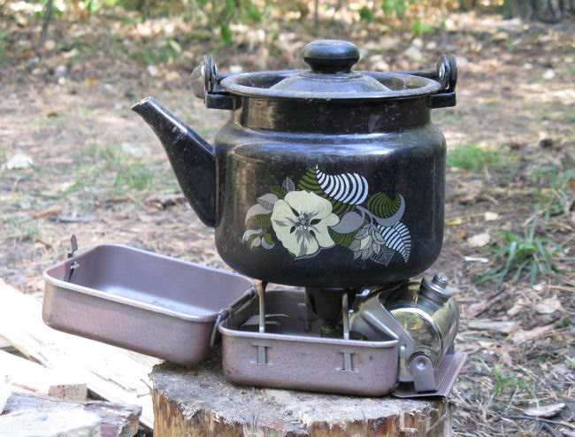

хожу круглогодично, зимой только на день-два (сугубо до -20С), а летом - до недели
в основном костер
горелку пользую мелкую, китайский аналог ковеа ткб-0101, пашет уже два года исправно, только пьезо недавно умерло... пользуется для чая/кофе и в сильный дождь, когда не камильфо костер разводить
пользовал год джетбоил - шикарная штука! перевернуть тяжко, закрыть от ветра ладонью можно, даже на ходу кипятили
продал ее, буду покупать аналог ковея этого года, кружка там шире и ниже, стандартный баллон 230гр входит внутрь

Единственное что нужно сделать перед поджигом, плотно закрутить крышечку заливного бака.
Вот типичный пример разжига такого примуса человеком впервые его видившим и незнакомым с ТБ, бензин тоже взяли первый попавшийся. Главное прогреть горелку чтобы началось испарение.
http://io****/v602a9bc74da86...
