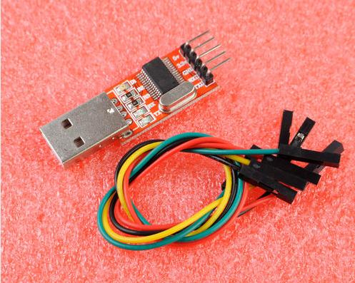

Подниму тему по подключению B6 к компьютеру.
У кого подключено, у кого работает? Через какой мост usb-ttl?
У меня LogView2 не видит зарядку.
Подключено, работает. Какие могут быть сомнения?
Через любой. Лишь бы драйвер был.
Этих B6 как грязи. Давайте конкретно с вашей разбираться. Начать бы с фоток внутренностей.
Ну просто теория работы проста до безобразия. C 10-й ножки микроконтроллера сигнал TXD идёт на разъём зарядки и его надо подключить к сигналу RX конвертера. Ну и GND соединить. В меню зарядки включить выход и всё само должно работать.
Так что, предлагаю решать именно вашу проблему. Проверьте:
1. USB-TTL конвертер и его драйвер. Для этого соедините RX с TX и в гипертерминале понабирайте что-нибудь. То что нажимаете должно отображаться с соединёнными RX и TX и не должно с разъединёнными.
2. Выход с микроконтроллера соединён с выходом разъёма зарядки. Не на всех зарядках его распаивают до конца.
3. В меню зарядки включен выход.
4. К зарядке подключать именно RX конвертера.
5. Данные c зарядки идут только когда идёт заряд/разряд.
[Исправлено: VladislavS, 16.08.2013 в 18:08]

Итак...
Конвертер на PL2303HX, куплен на Ebay:
Драйвер (у меня ХР) стоит от какого-то Prolific 2303HX. В терминалке конечно замыкал RX и TX стучал по клавиатуре светодиодики мигают, на экране символы появляются.
Зарядное SkyRC Imax B6 Li-Pro charger. Оригинальное, с наклейкой, серийник на сайте пробился. В настройках температуры стоит USB enable.
Подключена средний вывод зарядника с RX конвертера, крайний правый ground.
При заряде мигает светодиод RX, но Logview2 не видит пришедших данных (внизу в строке состояния светится CON, RX не светится). В настройках выбраны - SkyRC B6 и номер порта на котором у меня встал конвертер.
А в терминал приходят данные?
Галочку автоматически начинать запись поставил? Ну или Device/Open port / recording ?
Может другую зарядку попробовать? e-Station BC6 Bantam например.
ЗЫ: На дурку, попробуй не RX, а TX подключить. Как там эти китаёзы промаркировали неизвестно...
