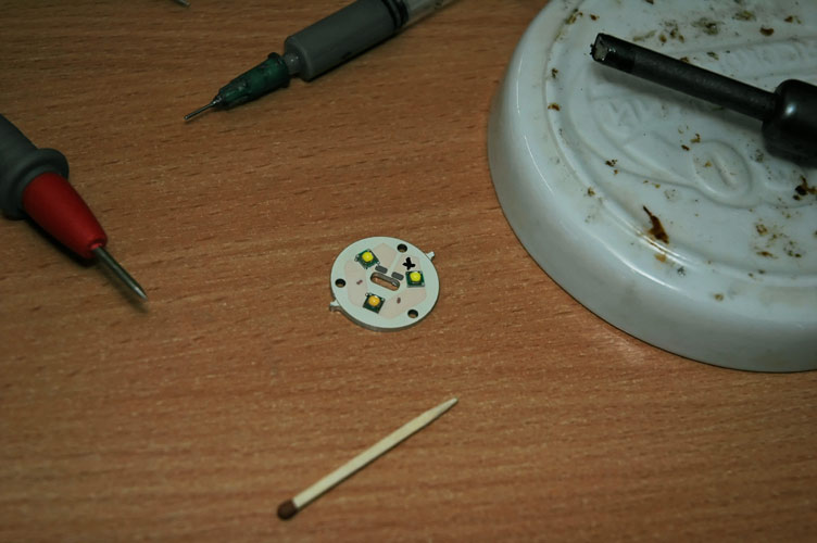

По поводу грамотного задания – очень хороши подложки на триплы от Vaska, они вот такие:
Широкие дорожки и отверстия точно под ножки оптики (фиксируется)
Вариант под параллель можно было бы сделать так же, просто сократив центральное отверстие и протянув дополнительные дорожки к "дальним" (я там процарапывал и паялся)
Вопрос с совместимостью – у модулей под LUX-RC вывод проводов в другом же месте (сбоку)

У Stasikoff параллельные подложки. Они вроде тоже 23мм диаметром?
На кастомной подложке вывод тож можно сделать как у lux-rc сбоку в целях совместимости.
Куттер кстати тоже делает кастомные MCPCB, затраты на подготовку от $150.

Как-то так мне видится (драфт)

А не проще ли 2 кольца?

Типа так?

Старый 12.05.2011, 11:17 Автор темы   54
Hocum
Регистрация: 02.06.2010
Сообщений: 2412
Сказал(а) спасибо: 215
По умолчанию Re: [lightgun] XM-L холодные, нейтральные, теплые, триплы
Да, именно, внутреннее кольцо можно даже потолще сделать.
Посередине предлагаю дырку не делать, ибо просверлить ее самому 2 минуты.
А сделать вывод сбоку как у люкс-рц. Там дорожки будут огибать выемку как бы гармошкой.

Готово

Старый 12.05.2011, 11:22 Автор темы   56
Hocum
Сообщений: 2412
Ку. Оно самое. Только дырки под оптику надо, вырез под вывод проводов и формат такой с каким Резонит может работать...Нада думать...
