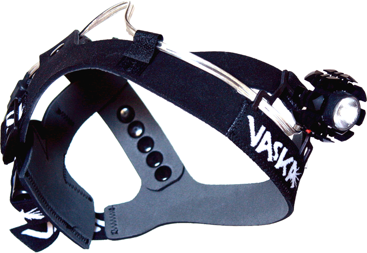

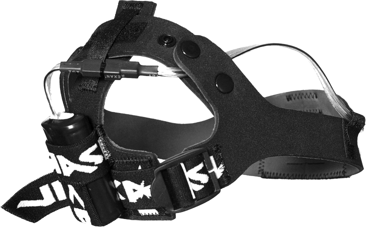

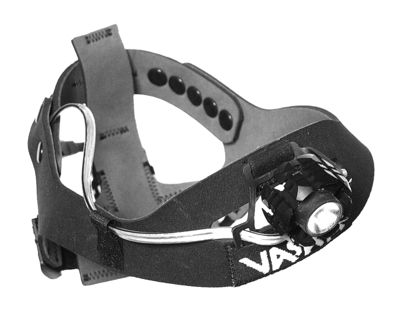

Не прошло и года от моего обещания запустить в серию бюджетник, как я наконец сподобился провести фотосессию.
Электроника вместе с кнопкой управления перекочевала в голову, в результате чего фонарь потерял грамм пятнадцать веса, но относительное удобство височного блока управления теперь утеряно. Лично мне удобно крепить голову на кронштейне так, чтобы кнопка располагалась снизу. Пара дюжин юзеров, обкатывающих сейчас пилотные экземпляры, могут попробовать и другие варианты: наверху, снизу/слева для левшей, снизу/справа для правшей, или еще как-нибудь.
Батарейный холдер в соответствии с пожеланиями юзеров немного модернизирован. Изначально его высота не регулировалась, что вызвало нарекания пары человек с небольшим размером головы. Теперь холдер прихватывается липучкой к ответной липучечной части на верхней поперечине огловья так, чтобы размер конструкции соответствовал голове наилучшим образом.
А так он горит в минимуме.
Линзы сменные, полные углы 10, 20, 40 градусов.
Со схемотехникой, основными параметрами и алгоритмами настройки тоже, вроде, определился:
Линейный стабилизатор с цифровой ОС показался более геморройным, нежели аналоговый, и в итоге был выбран конструктив с ОС на операционнике, опорное напряжение которому формируется микроконтроллером. В результате удалось уменьшить токоизмерительное сопротивление до 10 мОм. Питание операционника включается с ноги контроллера, чем реализуется возможность полуторакилогерцовой ШИМ-регулировки выхода в режиме сверхмалых токов потребления, что позволяет выдерживать оптимальный по эффективности ток на светодиоде. Также МК отвечает за контроль напряжения питания.
Сервисный режим позволяет установить ток на диоде от 0 до 3А с дискретностью 12 мА, причем минимальный режим имеет бОльшую точность установки, поскольку при его реализации работает прерывание ШИМ.
В дефолтной версии три режима, и клиенты получают фонари с первичной установкой 120мА/500мА/1,6А. Алгоритм работы кнопки следующий: короткое нажатие включает в минимум, далее короткими нажатиями перебор по кругу. Выключение длинным нажатием. Длинное нажатие на кнопку выключенного фонаря первым запускает максимальный режим.
Дефолтное питание от параллельных литиев, порог переключения в режим энергосбережения 3,15В, отключение при разряде до 2,55В. Предусмотрена возможность подключения к нештатным источникам питания: верхним безопасным вариантом с возможностью светить во всех режимах выбрано питание от трех полуторавольтовых одноразовых литиев, которые имеют начальный уровень напряжения по 1,7В на банку. В случае, если питание больше 5,2В, фонарь работает только в аварийном режиме малого тока. Предельно допустимое напряжение 15В.

По схемотехнике даже придраться особо не к чему
Судя по описанию МК питается стабилизированным напряжением?
А зачем сделано включение коротким, а выключение длинным нажатием?
Мне так было некомфортно, нужно постоянно об этой особенности помнить. Мозг уже на уровне рефлексов привык все электрические устройства включать/выключать коротким нажатием, и если он в это время занят решением какой-то другой сложной задачи, переключение режима вместо выключения, часто вызывает ее сбой или кратковременный ступор мозга
ИМХО: Не хватает только индикации уровня заряда(штатных аккумуляторов), например по двойному клику.

Оголовье, просто сказка... Слов нет.

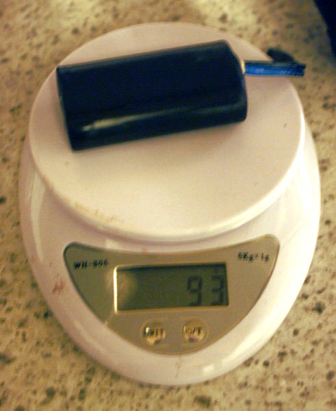

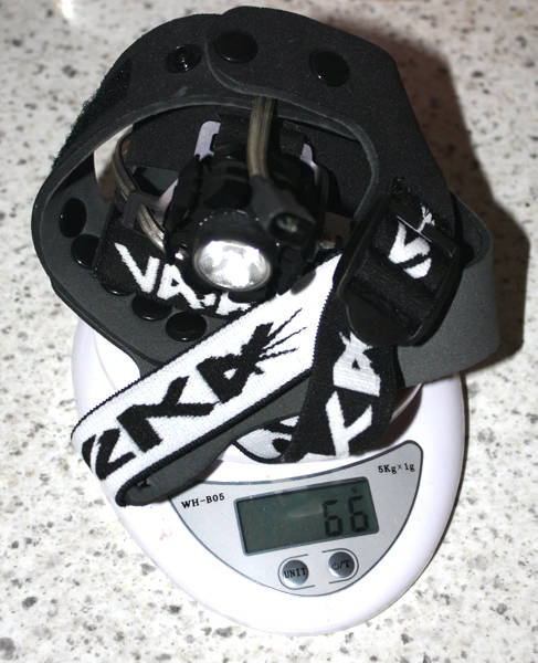

По просьбам трудящихся еще немного информации:
Вес
Рантайм в предустановленных режимах 2ч 40мин/8,5ч/около полутора суток.
Световой поток в предустановленных режимах ~550лм/~180лм/~45лм.
