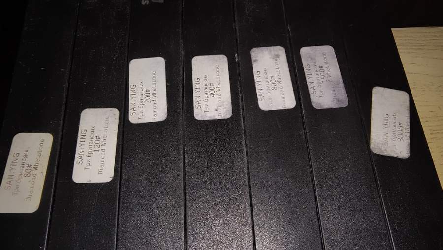

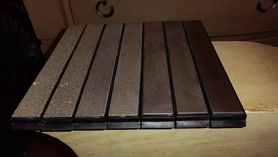

Вот мой сегодняшний набор, второй год, но часто используемый, из серии "дёшево и сердито":

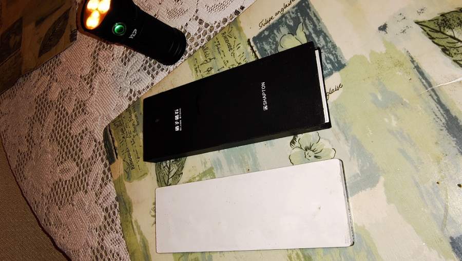

Для более тонкой доводки (или с собой иногда в рюкзаке, чтоб станок не тащить) вот такой набор, из бруска вулканита и алмазного мусата Лански, купленного года четыре назад в Мире Охоты:

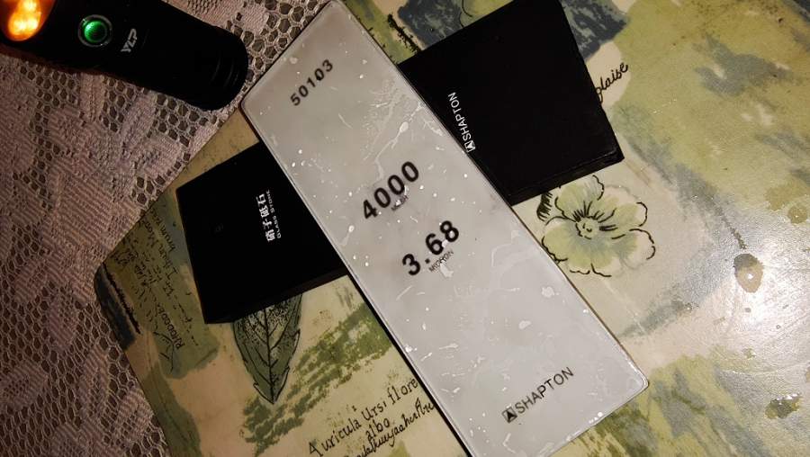

Для особых случаев, камень восьмилетней давности, японец привезенный из Нью-Йорка. Был ещё 800-й "Нортон", но кончился:
Мельче хотел по началу, но теперь не хочу - глупо и не нужно))...

Старый 27.03.2021, 22:13   400
vorsmann
Ветеринар Фонаревки
Аватар для vorsmann
Регистрация: 19.03.2013
Последняя активность: Вчера 15:30
Сообщений: 7366
Сказал(а) спасибо: 9768
Поблагодарили: 2289 раз(а) в 1475 сообщениях
По умолчанию Re: Как правильно заточить нож. Часть 2
Мелкие алмазы на медной связке? И ещё вопрос крупные не сильно осыпаются?
