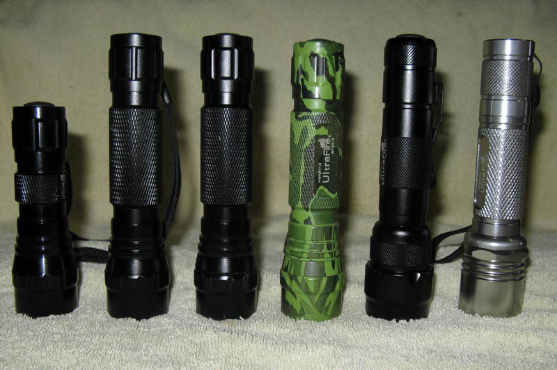

Старый 20.12.2011, 00:17   35
Сообщений: 3915
Сказал(а) спасибо: 5062
По умолчанию Re: UltraFire WF-501B
Кстати понравилась больше 504-ая модель корпуса, после 501 и 502.
Преимущества:
1. более глубокие резьбы. Лучше держит воду.
2. голова чуть массивнее, меньше зазор между дропином и корпусом в отличие от 501.
3. Стоит на хвосте!
4. Кнопка не наживается непроизвольно (сильно утоплена)
504 это почти полный аналог Соларфорса L2. Кстати кнопка, головы и короны подходят по резьбе.
504-ая белая модель справа на фото:
