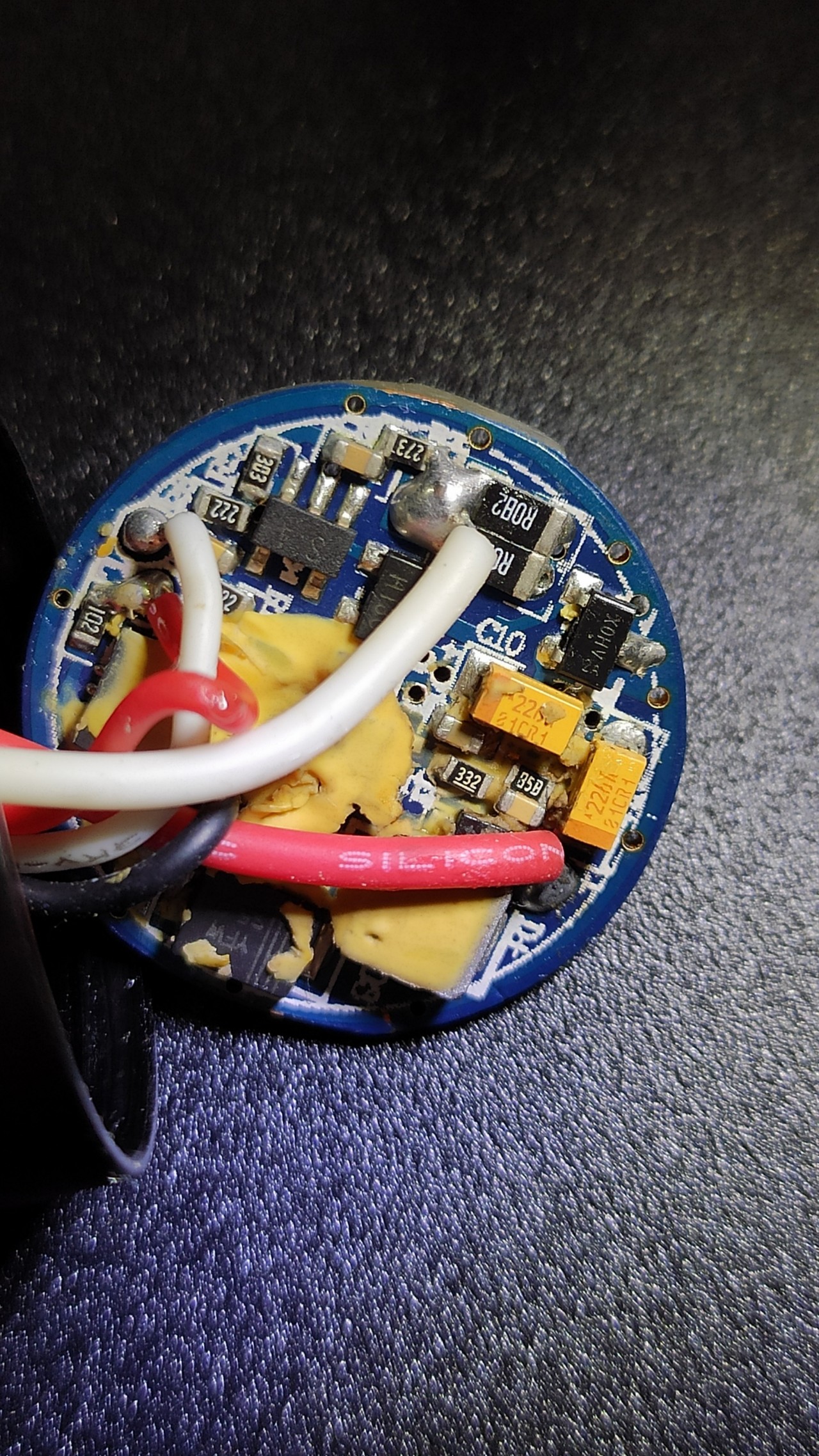

Vitas
Регистрация: 16.06.2022
Последняя активность: 29.08.2025 22:47
Сообщений: 4
По умолчанию Re: skilhunt h03
Купить/одолжить мультиметр и измерить.
В общем одолжил мультиметр, замеры показали:
выкл: 4,5mA
выкл в режиме блокировки(мигает кнопка): 6,4mA
мин яркость: 8,2ma
Судя по всему явно утечка, вот нашел на просторах форума плату крупно, может кто из мастеров подскажет что с наибольшей вероятностью может быть виновником или как проверить имея мультиметр на руках?
https://i.imgur.com/2Pcf7sC...

Старый 18.06.2022, 01:38   191
murashkin
Регистрация: 06.04.2018
Последняя активность: Сегодня 19:56
Сообщений: 272
Сказал(а) спасибо: 10614
Поблагодарили: 180 раз(а) в 100 сообщениях
Посмотреть сообщение Сообщение от Vitas :
Если не получится отремонтировать драйвер, а желание отремонтировать фонарь останится, то......
На фонаревке продаются родные и кастомные драйверы skilhunt h03.
Ссылки можно будет и поискать если Вам станет интересно
[Исправлено: murashkin, 18.06.2022 в 02:35]

Старый 19.06.2022, 17:02   192
murashkin
Сообщений: 272
выкл: 4,5mA
мин яркость: 8,2ma
Судя по всему явно утечка, .......
Случайно наткнулся....
Прямо Ваш случай вроди как......
murashkin на форуме   Ответить с цитированием Вверх
Старый 19.06.2022, 22:11   193
Vitas
Сообщений: 4
Посмотреть сообщение Сообщение от murashkin :
Прямо Ваш случай
Точно, только по закону подлости фото с конкретным конденсатором не грузится:
Посмотреть сообщение Сообщение от wow-ik :
Может кому нибудь будет полезно
Если не затруднит продублируйте фото плз, или уточните какой именно кондер был виновник?
Vitas вне форума   Ответить с цитированием Вверх

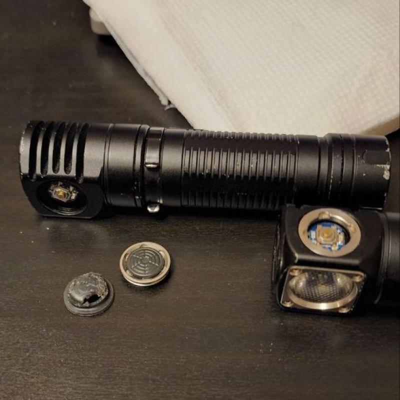

Старый 23.08.2022, 23:20   194
ZeNoN
Регистрация: 25.10.2015
Последняя активность: 24.12.2025 02:23
Сообщений: 36
Сказал(а) спасибо: 4
Всем привет!
Нашел случайно на даче старенький фонарик H03 , думал что потерял его навсегда, был рад находке, но кнопку видимо попробовали на вкус хвостатые товарищи, которые нам не товарищи.
По размерам кнопка на H03 и H04 идентичны - размер 10-14 мм.
Кто-нибудь знает где можно найти эту резинку?
[Исправлено: ZeNoN, 24.08.2022 в 00:55]
ZeNoN вне форума   Ответить с цитированием Вверх

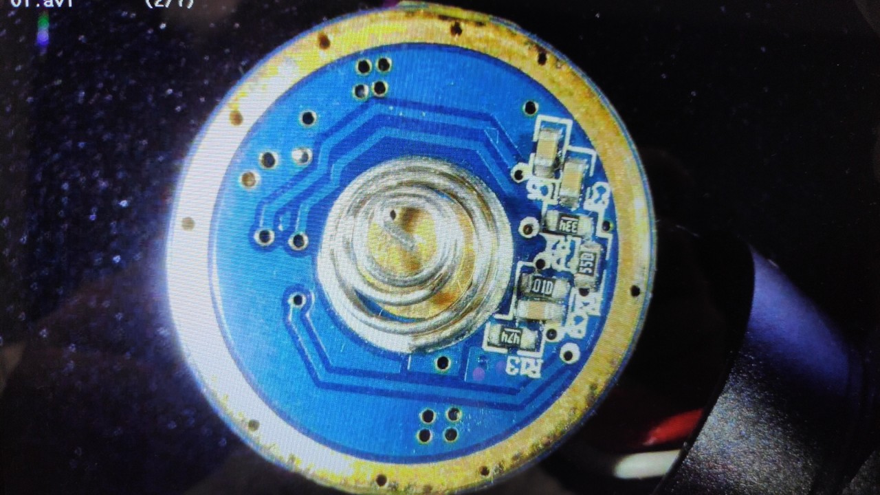

Старый 11.01.2023, 13:25   195
Vitas
Сообщений: 4
Народ, можно как-то проверить не выпаивая какой именно конденсатор дает утечку по току в 4,5mA в выключенном состоянии?
Я сам пытался прозвонить, думал может КЗ на каком-то из них, но ничего не нашел.
Или может по опыту кто подскажет на какой конденсатор грешить? Плату я сфоткал с 2-х сторон на всякий случай:
Старый 13.01.2023, 05:23   196
ceramic
Аватар для ceramic
Сообщений: 7998
Сказал(а) спасибо: 934
Нет.
Виновником вовсе не обязательно является конденсатор.
В моей практике, виновником повышенного потребления в выключенном, были и стабилизатор и операционник и окислы под герметиком.
Скорее всего конденсатор -- но не факт.
