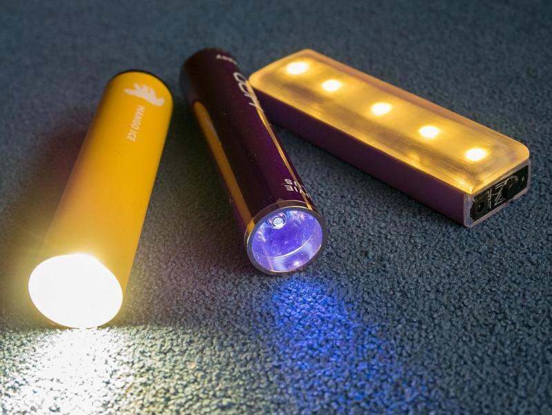

Из одноразовых сигар. Плоский - ночничок в палатку, время работы 70+ часов.
