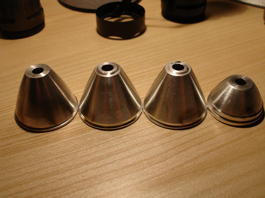

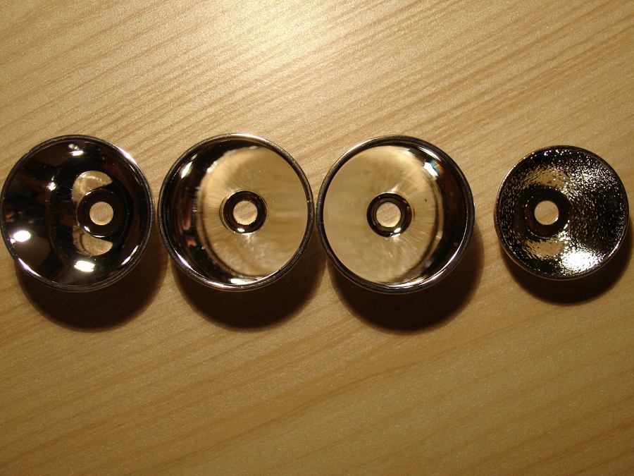

Посмотреть сообщение Сообщение от Khii! :
Спасибо. Я просто смотрю на фотки с кайдомана и разницы не вижу
Первый Q5 , потом два XML и последний просто корпус (вставлял туда дроп от фэндифаера) .
По поводу луча , самый сфокусированный у Q5 , у XML он толще раза в два , имеет большой ореол вокруг основного луча и более сильную боковую засветку , поэтому основной луч Q5 обходит по дальнобойности (яркости) XML , это касается корпуса С8 .
Луч С2 с текстурным рефлектором по моему мнению это нечто среднее между С8 и 501(502,503) .

На моей фотке он первый .
