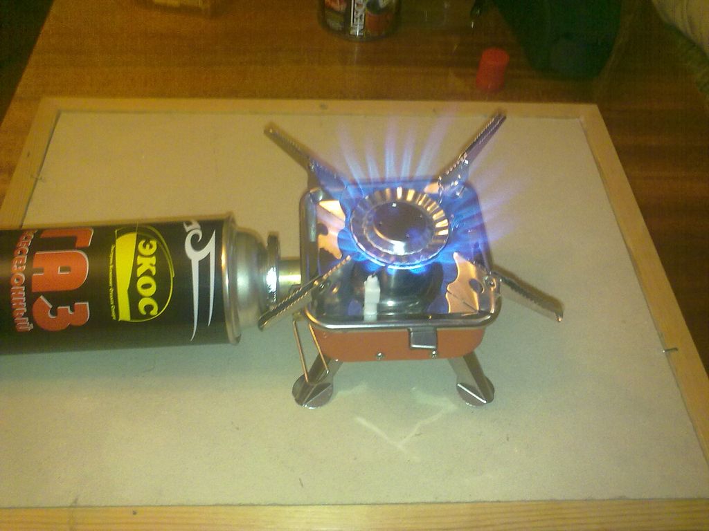

Как ни странно, эта хрень работает. Проверил сразу же, выйдя с магазина, пока далеко не уехал. Заявленная мощность 2 кВт. Судя по факелу на максимуме, похоже на правду.
Газ горит ровно, правильным бледно-голубым пламенем. На горелке есть четыре отверстия в центральной шайбе, призванные выровнять нагрев, но работают очень слабо. Есть простор для напилинга.
При горизонтальном расположении баллона хорошо горит на всех режимах, от слабого до максимума. Если приподнять баллон вверх, градусов на 15, горелка начинает гнать высокое, сантиметров 20, ярко-желтое пламя. При возвращении в горизонталь, сразу же прекращает безобразничать, примерно за полсекунды.
Испытывалось при полностью заправленным баллоне, полупустого под рукой не было. Плитка при этом была "холодная". Возможно, при длительной работе можно будет допустить более "задранное вверх" положение баллона. На промежуточных положениях баллона, вплоть до вертикального, горит ровно.

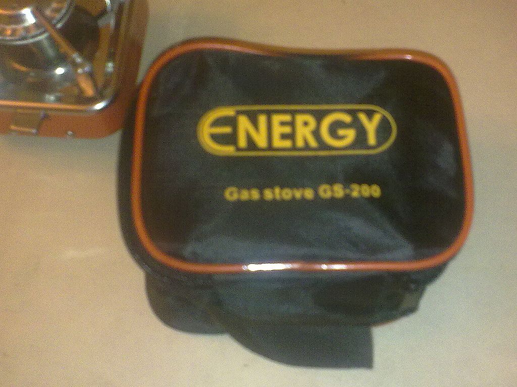

Еще из бонусов отмечу наличие чехла. Материал на ощупь вполне качественный, плотная водонепроницаемая ткань. Чехол снабжен небольшим темляком. Швы, конечно, оставляют желать... не то, чтобы лучшего... а хотя бы не столь отвратительного. Однако, если вспомнить, что хорошая сумочка подобного размера будет стоит в магазине, как вся эта плитка... (Проконсультировался только что с жабой. Жаба полностью со мной согласна.)
