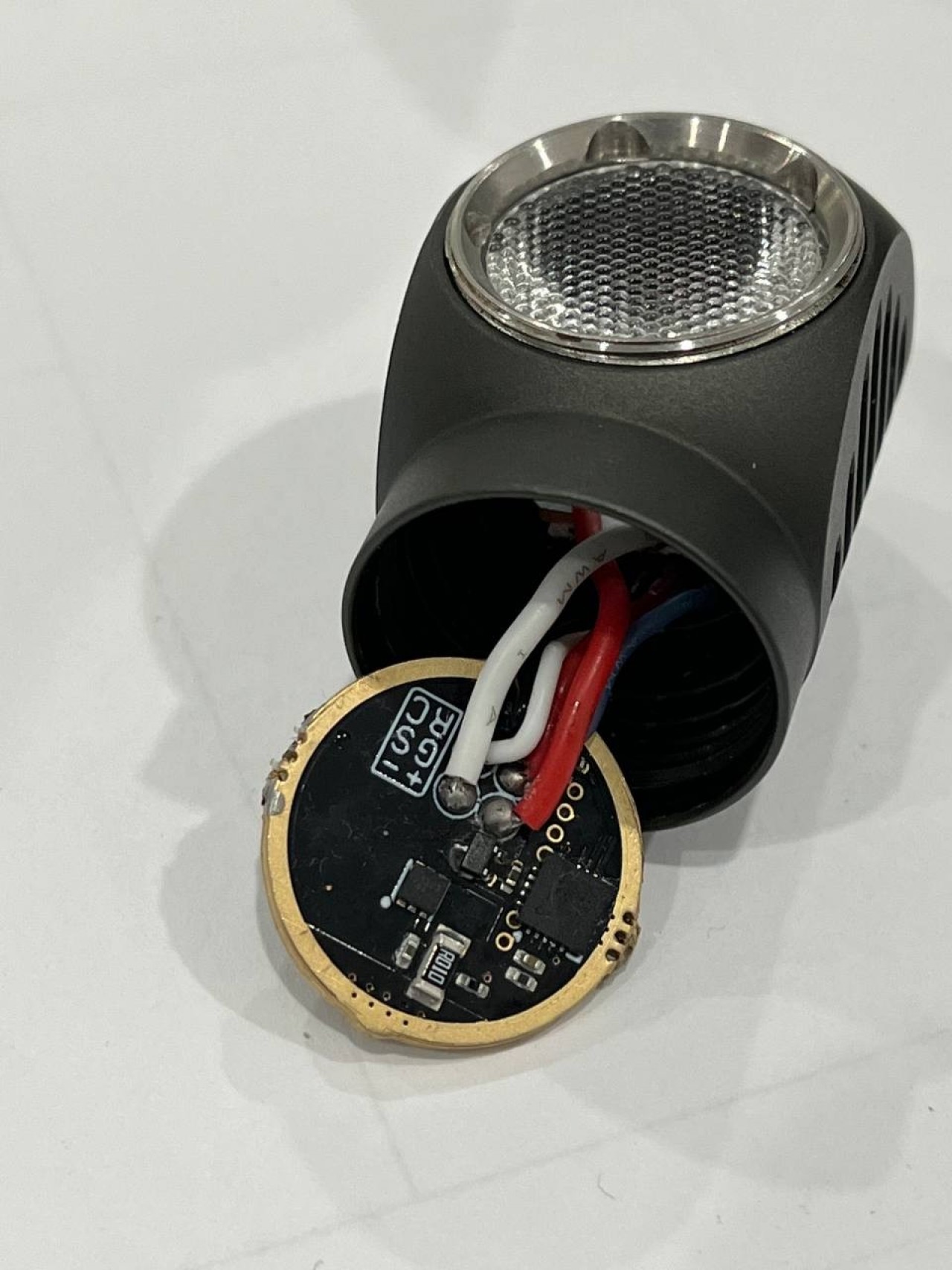

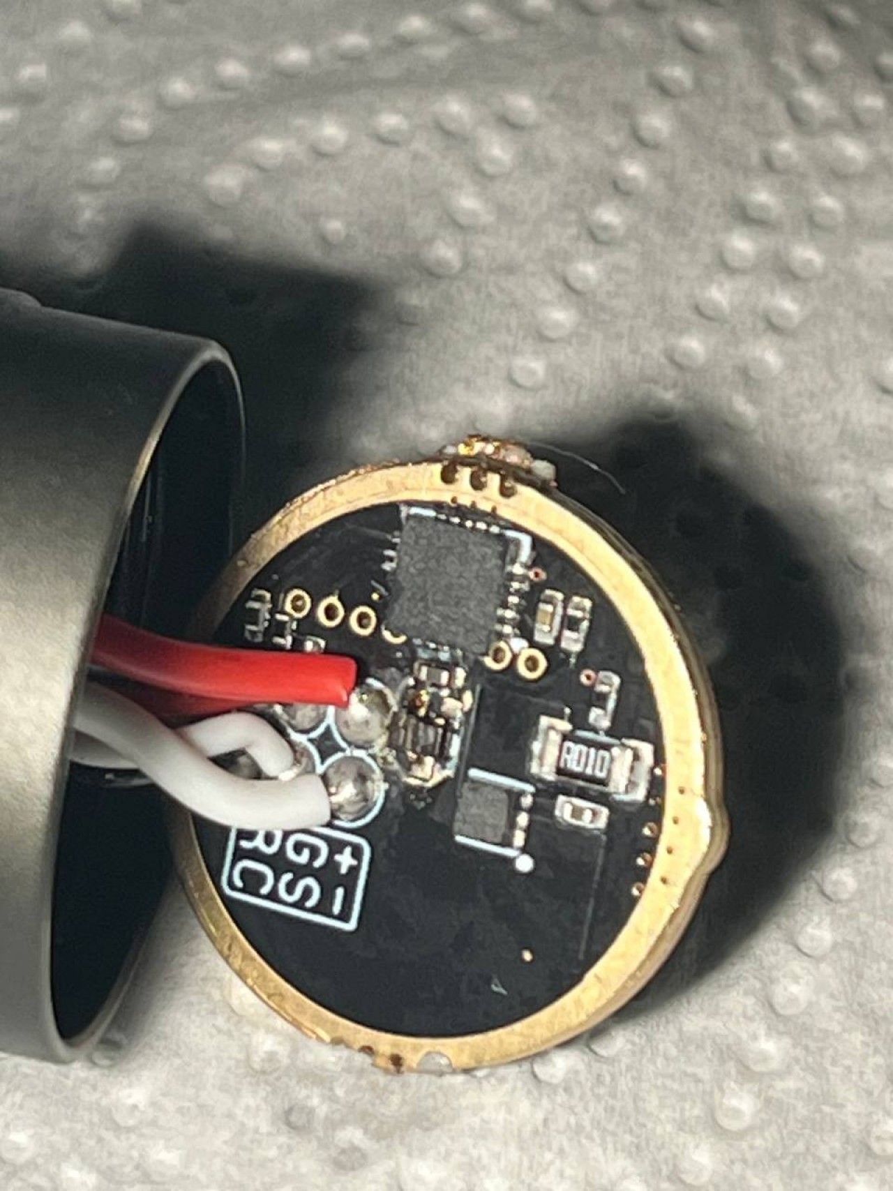

Появился у меня не рабочий гекко, при закручивании крышки светил в3-40 процентов и ни на что не реагировал. Кнопка молчит и не светит никаким цветом. Вскрытие показало, что порван ключ на выходе драйвера. Как такое произошло-не известно) Подскажите, кто в курсе, какой полевик там установлен по схеме ?

Посмотреть сообщение Сообщение от Илья G :
Вот с моего фото

Илья G
Регистрация: 05.12.2015
Последняя активность: Сегодня 09:55
Сообщений: 26
По умолчанию Re: Обзор YLP Gekko 1.0
Вот с моего фото
Блин, так не понять что за ключ. А схемы этого драйвера не существует?

Старый 13.02.2025, 12:58   1913
Последняя активность: Сегодня 14:56
Сообщений: 39752
Сказал(а) спасибо: 6504
Поблагодарили: 35201 раз(а) в 16260 сообщениях
возможно, исходя из маркировки p-канальник, типа АО3401. надо смотреть, что коммутируется через сток-исток , + или -

Старый 14.02.2025, 02:27   1914
Последняя активность: Сегодня 18:53
Сообщений: 33539
Сказал(а) спасибо: 16948
Поблагодарили: 37845 раз(а) в 14000 сообщениях
Вроде как там должен быть DMG1013UW-7
Старый 14.02.2025, 08:30   1915
Илья G
Сообщений: 26
Понял, попробую закажу. Он я так понял в питании мк стоит?

Старый 14.02.2025, 15:07   1916
Сообщений: 33539
Вроде бы... Если я правильно помню, то у инфериона через этот мосфет организована защита от переполюсовки.

Старый 21.02.2025, 07:58   1918
Илья G
Сообщений: 26
Поменял, но так и не взлетело, новый так же начинает греться и гореть

Старый 21.02.2025, 10:20   1919
Сообщений: 39752
а еще что-то греется? он же не просто так горит, значит где-то коротыш в схеме. например пробит выходной ключ, но тогда бы светодиод ярко горел.
скорее по входу что-то коротит. отпаяйте провод на светодиод - так же будет греться? можно вместо этого мосфета мультиметром в режиме ампер цепь создать
Старый 21.02.2025, 14:12   1920
Илья G
Сообщений: 26
Диод светит в треть мощности грубо говоря. Как вариант попробую тепловизором еще глянуть. Но думаю пока сниму его с фонаря. Уже отдельно на столе его запущу.
