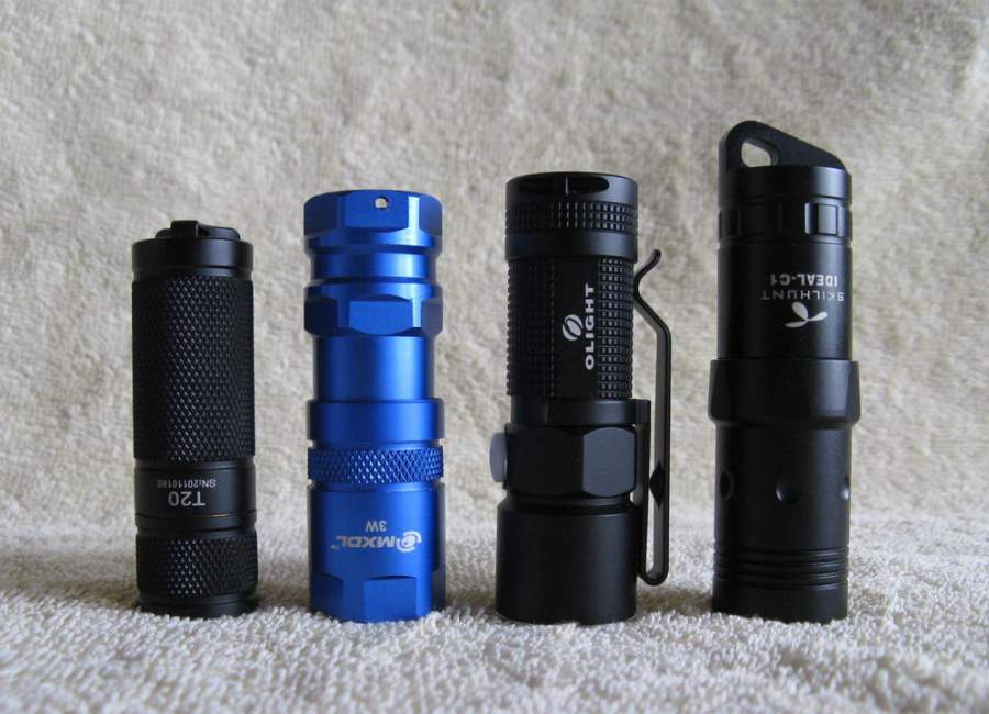

Коллекция пополнилась edc-фонарем мечты - Olight S10 Baton AL.
Вот мои едц формата 123 в сравнении:
слева направо:
ThruNite T20 (xp-g, 185Lm, CR123A)
MXDL 3W (Luxeon 3W, CR123A)
Olight S10 Baton (XM-L T6, 320Lm, CR123A / 16340)
Skilhunt IDEAL-C1 (XM-L T6 320Lm, CR123A / 16340)

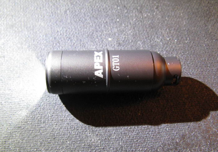

APEX GT01 Gas Fil:

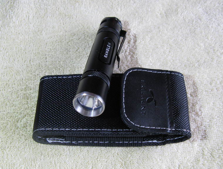

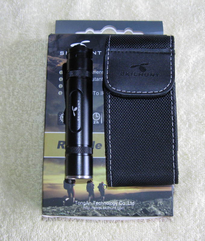

"Последний из Могикан":
SKILHUNT Ramble-Beta (фонарь снятый с производства в 2011году):

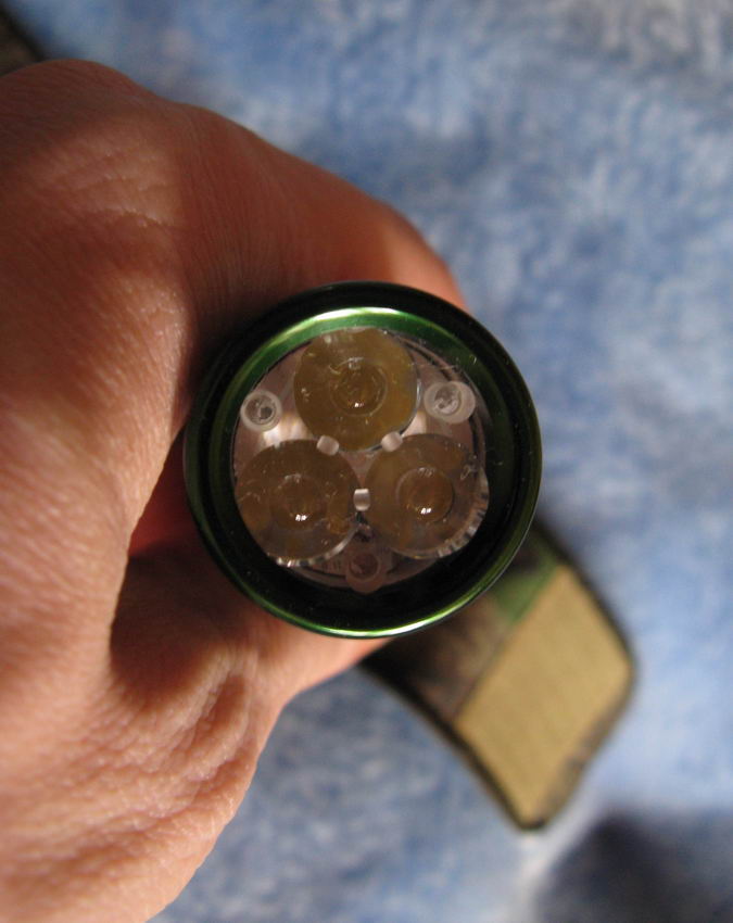

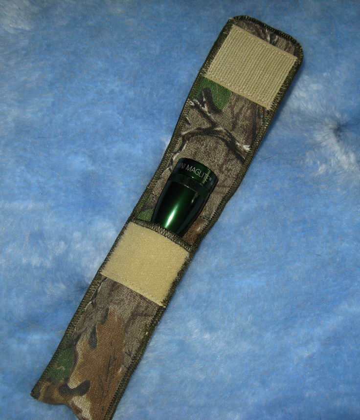

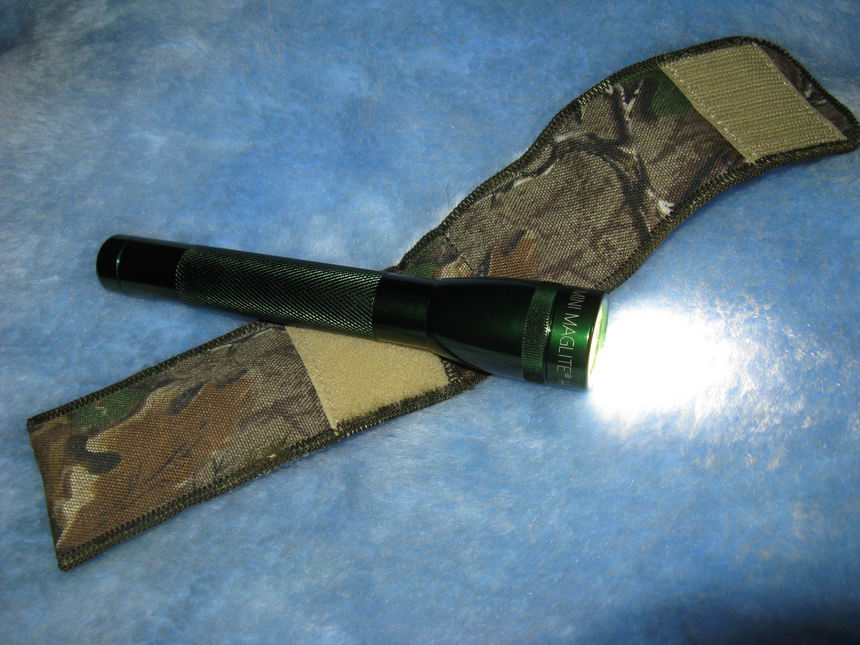

Украшение моей коллекции. Изумрудный Mini-MAGLite с трипплом Nichia-219.
Кастом от уважаемого WallE:
320Лм нейтрального света в классическом MiniMag корпусе. Питание 2х14500.

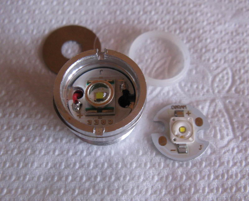

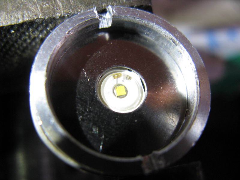

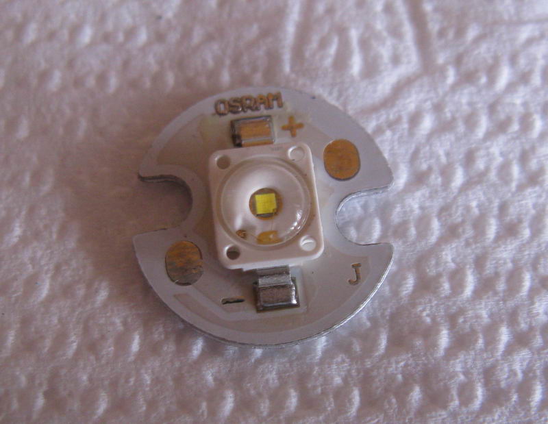

"дело было вечером, делать было нечего"
Поскольку снега за выходные в Киеве намело немало, сегодня решил на работу не соваться. Пришла идея проапгрейдить всем известный SIPIK SK68 нейтральным диодиком. Мол,не как у всех ))
На глаза недавно попался нейтральный светодиод от OSRAM:
Разобрал пилюлю SIPIK-a:
Ставим вот такую козявку:
Линза у него конечно менее глубокая, и не так сильно попадает в фокус, но светодиодик стал как родной:
В сборе:

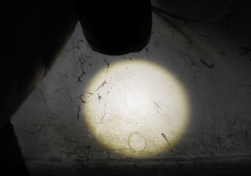

такой приятный оттенок света (бимшоты скоро будут):
Яркость конечно поубавилась, по сравнению с Cree XR-E, зато фонарик приобрел приятный нейтральный (около 4700К) и.... уникальность )
В сборе:
и ещё наверное большую лазерность? кристалл вроде помельче.
Старый 25.03.2013, 18:21 Автор темы   213
Сообщений: 3915
Сказал(а) спасибо: 5056
кристал помельче, пятнышко вышло уже, но поскольку он не совсем в фокусе при макимальной фокусировке квадратик все равно размыт
Золотой дракончик. Неплохие диодики, светят не плохо, у лучших бинов поток 295 люмен при токе в 1 ампер. Так что не должна сильно яркость упасть, может это из за особенностей восприятия теплого света так кажется
luxeon вне форума   Ответить с цитированием Вверх
Старый 26.03.2013, 21:33 Автор темы   215
Сообщений: 3915
Вполне возможно! Но свет ощутимо приятнее стал.
вчера специально вечером при нем сидел с час )
Хорошие недорогие диоды.

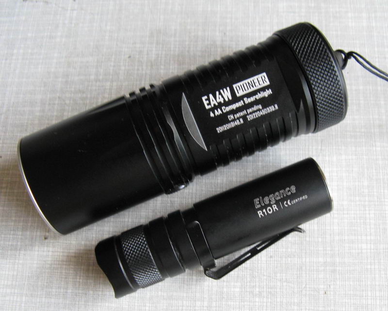

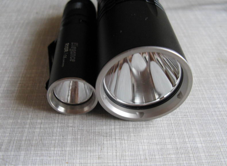

Небольшое пополнение прибыло!
Nitecore EA4W Pioneer и Sunwayman R10R Elegance
Кстати светом R10R я был просто поражен. Настолько приятный луч... В лесу был просто постоянным спутником в кармане.
