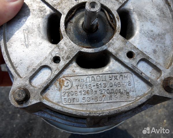

А китайские ваттметры типа таких меряют реактивную мощность ?
Почему-то на двигателе от стиралки показывает 190 Вт, хотя номинал там 120 Вт

Вероятно он показывает полную мощность =190 ВА
У меня примерно пропорциональна была разница между показаниями счетчика и мультиметра при замере потребляемой холодильником мощности.

Такие ваттметры бывают с разной начинкой - одним измеряют cos φ, другие нет

мой косинус меряет, но с двигателями кажется не очень адекватен - на пылесосе 600Вт паспортной мощности показывает на хх 550 Вт, под нагрузкой (при заткнутом шланге) - 450 Вт. Дырок в шланге нет, двигатель начинает реветь, как положено, а циферки падают, странно это.
вентиляторная нагрузка: при закрытом всасывающим входе двигатель работает без нагрузки. Некоторые типы колекторных двигателей идут "вразнос".
Так что все правильно.

Посмотреть сообщение Сообщение от Чеширский мышь :
а ревет потому что ему легче - поднимаются обороты.

В общем если работает и не греется, то все хорошо, а китайские ваттметры бытовые (дешевые) врут при замерах реактивки получается.
А я всегда думал наоборот - ревет, значит недоволен, что ему дышать нечем
nesedoj вне форума   Вверх

Посмотреть сообщение Сообщение от nesedoj :
я тоже, пока в институте не начал электропривод изучать.
Значит у меня некоторый другой коллекторный двигатель, т.к. при закрытом входе нагрузка таки увеличивается, хотя и не значительно, где-то на 100-150Вт (~10-15%). Я это прекрасно помню, т.к. менял родной двигатель и затем замерял что да как.
У меня такой ваттметр:
