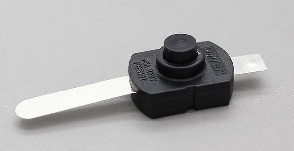

2). Возможно ли "усилить" кнопку у вышеприведённого фонаря чтобы она при сильных ударах/тряске/вибрации сама не переключала режимы и нормально контачила и как это лучше сделать ?
Uran вне форума   Вверх
Старый 05.08.2015, 02:54   400
obivatel
Регистрация: 23.10.2013
Последняя активность: 26.11.2018 00:06
Сообщений: 1725
Сказал(а) спасибо: 319
Поблагодарили: 635 раз(а) в 382 сообщениях
По умолчанию Re: Вопрос-ответ [часть VII]
Посмотреть сообщение Сообщение от Uran :
1). Как разобрать кнопку у Convoy S2+ ?
Если китайцы ничего не поменяли, выкручивается стопорное колечко с помощью пинцета или ножниц (там две засверловки), дальше вынимаются потроха. Саму кнопку вряд ли имеет смысл разбирать. У andyz припаянные по полтиннику.
А вот тут самое интересно, поскольку скорее всего дело вообще не в кнопке, смею предположить, что режимы сама переключает не кнопка а плохо закрученная в корпусе пилюля (кажется недавно тут писал), нужно ее затянуть. Я тоже было на кнопку грешил, после затяжки пилюли проблема исчезла.
