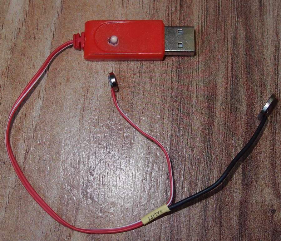

Нет ли у кого нибудь таких вот проводочков с магнитиками?

таких вот
эти проводочки тянули по себестоимости на пол-зарядки. а зарядка планировалась в продажу за $200, и чуть ли не по себестоимости

Tankist_20, а при взгляде на паяльник тремор в руках появляется?

По умолчанию Re: Вопрос-ответ [часть V]
Ни себе того!
Tankist_20 вне форума   Вверх
Старый 16.01.2015, 19:19   350
Qwertus, красиво жеж хочется!
Не, ну, так красиво, конечно, не получится, но не менее функционально.
ладно, попробуем...
У andyz в магазине на TP4057, цена 130р.
у ML102_4.35V в магазине https://forum.fonarevka.ru/...
полярность определяет сама, не боится КЗ, цена 300р.
Пока не посмотрел в магазине что за штука, думал похоже на минидефибриллятор для тараканов
