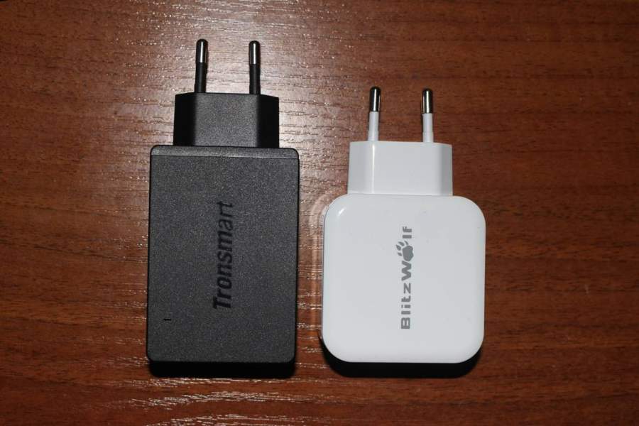

Гы... всей толпой что ли заказывали, тоже сегодня получил. И не больно то он и меньше Тронсмарта
Нуда, раза так в полтора
wxp вне форума   Вверх
Старый 14.10.2015, 20:56   429
Последняя активность: Вчера 19:43
Сообщений: 6591
Сказал(а) спасибо: 691
Поблагодарили: 2276 раз(а) в 1309 сообщениях
По умолчанию Re: Зарядка USB
Посмотреть сообщение Сообщение от wxp :
Разница 1,5 см, с чего бы в 1,5 раза?
Для таскания на себе этой разницы нету вообще. Вот с гнусмановским БП - там разница да, как раз в 1,5 где то.
Тронсмарт напряжение при нагрузке лучше держит, у блица падает до 4.95
