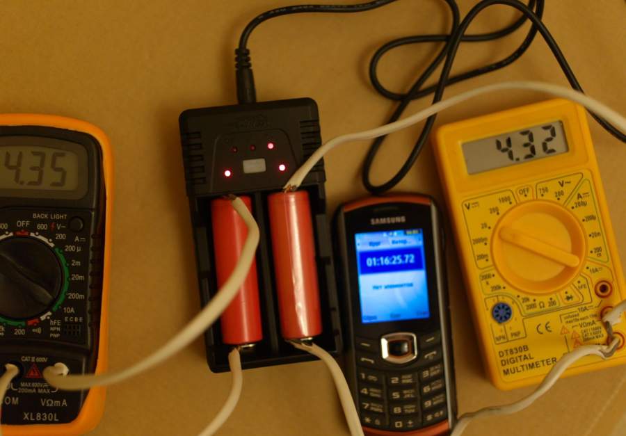

Какие 4,26? Какие 4,21? Я про фотку выше спрашиваю.
После окончания зарядки аккумы были вытащены, полежали минут 20, на них было в итоге 4.26. 4.21 было на панасониках. Как Вы понимаете фоткать каждую заряжаемую пару - глупо, поэтому часть инфы излагаю буквами без картинок.

А как понимать эти цифры?
По-хорошему 4.20, максимум 4.25. Это если хочется, чтоб они жили долго и счастливо.
На защищенных защита додна сработать в такой горе-зарядке.
Впрочем, владельцам видней. Дополнительные пару % к емкости они получат.
Ну чо сразу горе... Вы дождитесь, когда я эти же самые приборы присабачу к XTAR или к Miller, вот тогда сравнительная база будет для выводов. Ах да... Защищенные аккумуляторы? Не! Не слышал! У меня все фонари однобаночные, в павербанки лезут только длиной 65 мм. и т.д. и т.п.
