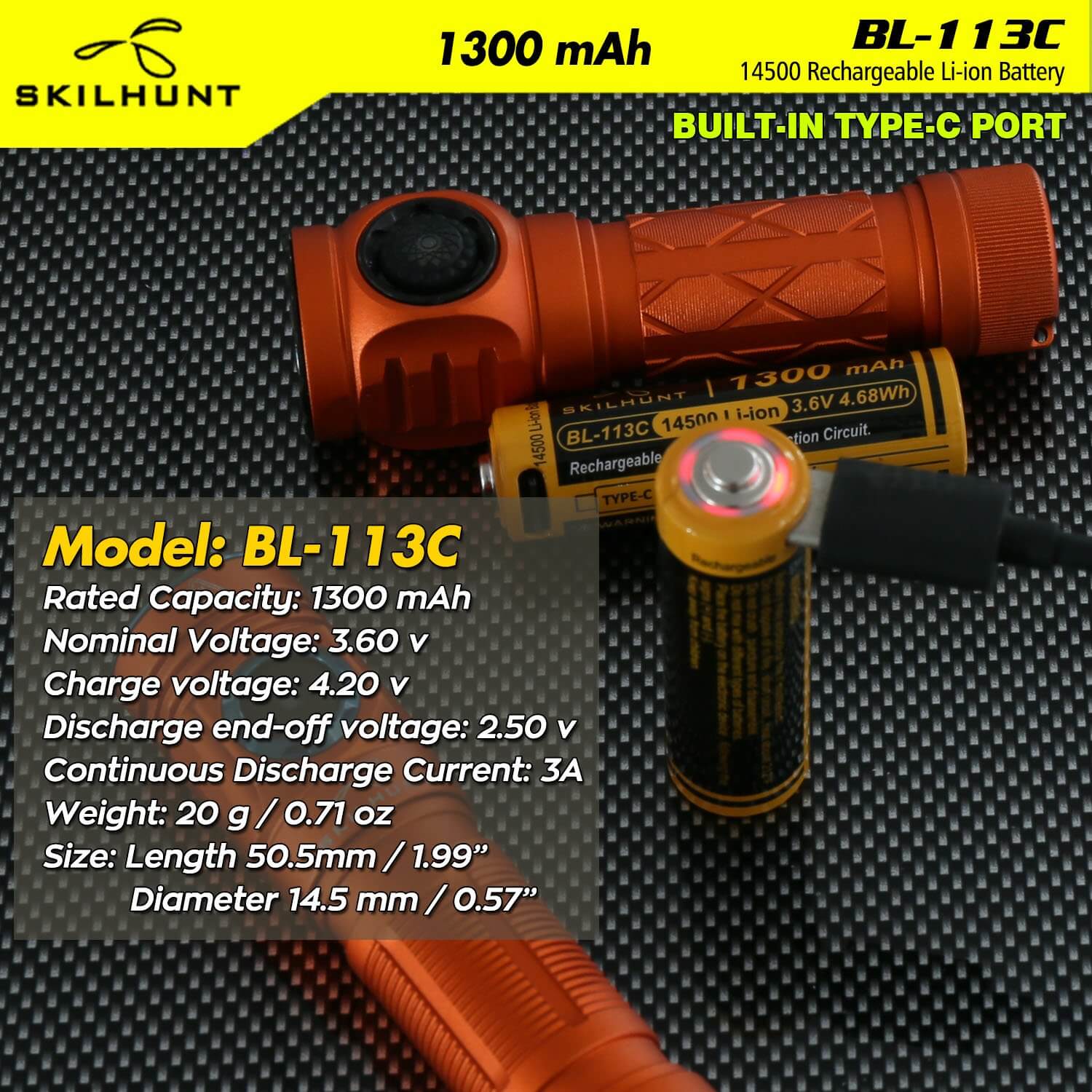

Скилхант внезапно выкатили ещё более ёмкую 14500 на 1300мАч (ну или я умудрился не заметить её при заказе )
