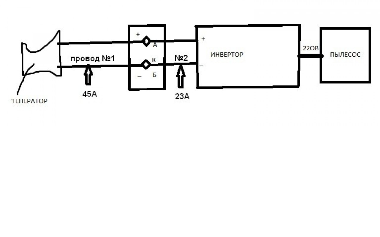

А теперь снова про инвертор для авто.
Да суммарно формально генератор + АКБ могут выдать ток 160А ( 2000Вт выдаваемой мощности ).
плавкий предохранитель долговременно держит нагрузку превышающую номинальную не более чем на 30%. т.е до 100А будет держать
Сегодня провёл тест с учётом ваших подсказок. Использовал однако уже не строительный фен ( с двумя фиксированными нагрузками 1400Вт и 1640Вт ), а пылесос с плавной регулировкой мощности. Немного озадачен, помогите разобраться. Замеры делал на минусовом проводе к плюсу ну ни как не подобраться для замера. Итак стартую на минимуме нагрузке, инвертор показывает 220Вт, а клещи на проводе (№!) от генератора к АКБ 23А на проводе от АКБ к инвертору (№2) 15А. Повышаю мощность пылесоса доходит до 64А на проводе №1 и замирает на месте значение, расти ток продолжает только на проводе №2, до 100А ВЫКРУЧИВАЛ ПЫЛЕСОС не долго правда, предохранитель 80А не перегорел вроде как прозвонил его потом.

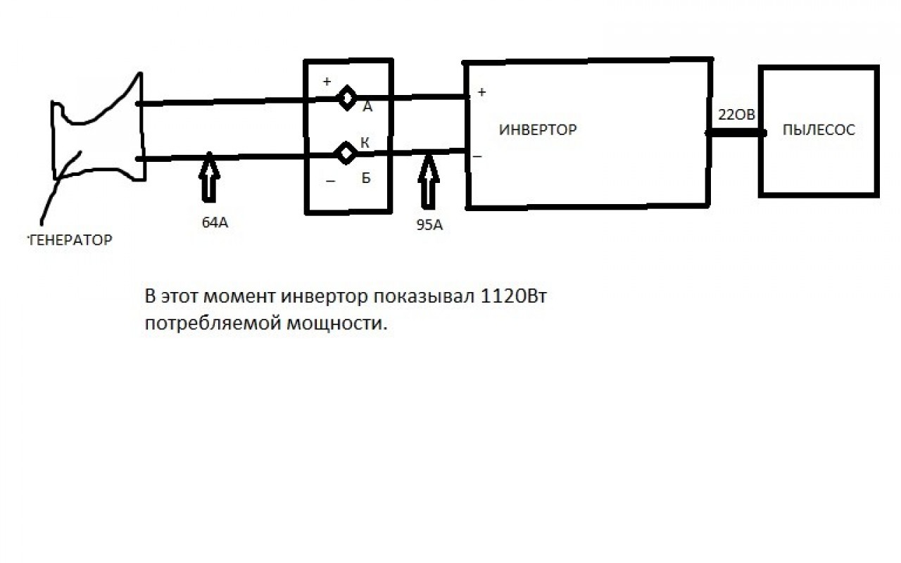

Я нихрена не понял
Прошу разъяснить почему на проводе №1 сила тока перестала расти, остановилась на значении 64А, а на проводе №2 продолжила расти соответствуя повышению мощности пылесоса. Инвертор зафиксировал приблизительно 1120Вт потребляемой мощности при этом на проводе №1 ( от генератора до АКБ ) я зафиксировал 64А, а на проводе №2 ( от АКБ до инвертора ) было в районе 95А. Сработала что ли электроника какая ограничивающая потребляемый ток от генератора. Тогда почему в районе 64А ограничила а не в районе 80А ( ПРЕДОХРАНИТЕЛЬ ЖЕ 80а СТОИТ ).

Хорошо. Вот наглядно нацарапал схемку.

Видимо генератор упёрся в предел своей мощности, недостающий ток пошел с аккума.
И перед замерами вы же обнуляли клещи по месту измерения?
И не однократно конечно же. До 64А тон задаёт генератор, на проводе №1 значение силы тока больше всегда чем на проводе №2. А вот после 64А всё наоборот начинает проявляться.
Значит обороты двигателя я поднял на холостом ходу до 2000. Под нагрузкой они упали до 1500 оборотов, это так к сведению.
Пока хватает мощности генератора, он питает нагрузку и заряжает аккумулятор. После 64а всё идёт в нагрузку и дополнительно недостающее берется с аккума
Всё логично как вы и говорили ранее. Но зачем тогда предохранитель на 80А?

Предохранитель защищает не оборудование (генератор), а проводку.
А на сколько он должен быть?
номинал предохранителя должен соответствовать сечению провода, чтобы тот не перегревался
Сообщение от galex :
Всё понятно, спасибо господа за разъяснения.

Чисто прикладной вопрос . Разве так может быть что бы на проводе №2 в принципе было меньше нагрузки. Ну понятно что подзарядка АКБ идёт но не 20А .
 Сообщение от Андрей Викторович :
прямого нет но через массу есть, что смущает Вас если я замерять буду минусовой провод
потому что там протекает общий ток на всех потребителей, а не ток на аккумулятор и подключенный к нему инвертор
У вас работает ЭБУ, приборная панель, возможно включены габариты, дхо, вентилляция... Они все входят в потребление по общей массе
Ну и 20а вполне может идти на аккум, если он разряжен. Контроля тока там нет
Да Вы правы. Перед тем как подключить пылесос я после подсоединения инвертора померил ток на минусовом проводе АКБ, было 4А. Потом уже во время теста с пылесосом я тоже мерил и уже 20А была нагрузка. Но при таких токах АКБ долго не проживёт или ток зарядки допустим такой. Если дома заряжаю то выставляю силу тока в 4А по инструкции к зарядному устройству. Там зависимость силы тока от ёмкости АКБ, у меня первый заводской 7 лет прослужил.
