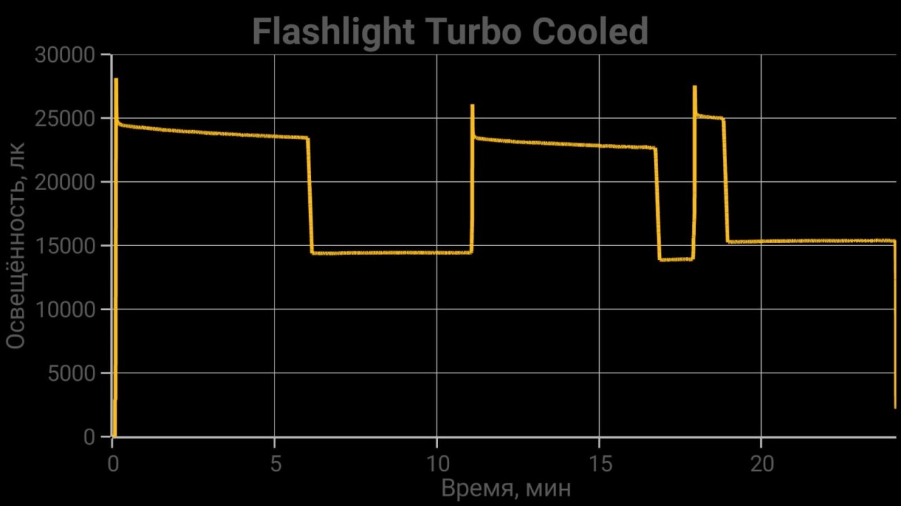

график на High отснять
стабилизацию в режиме High

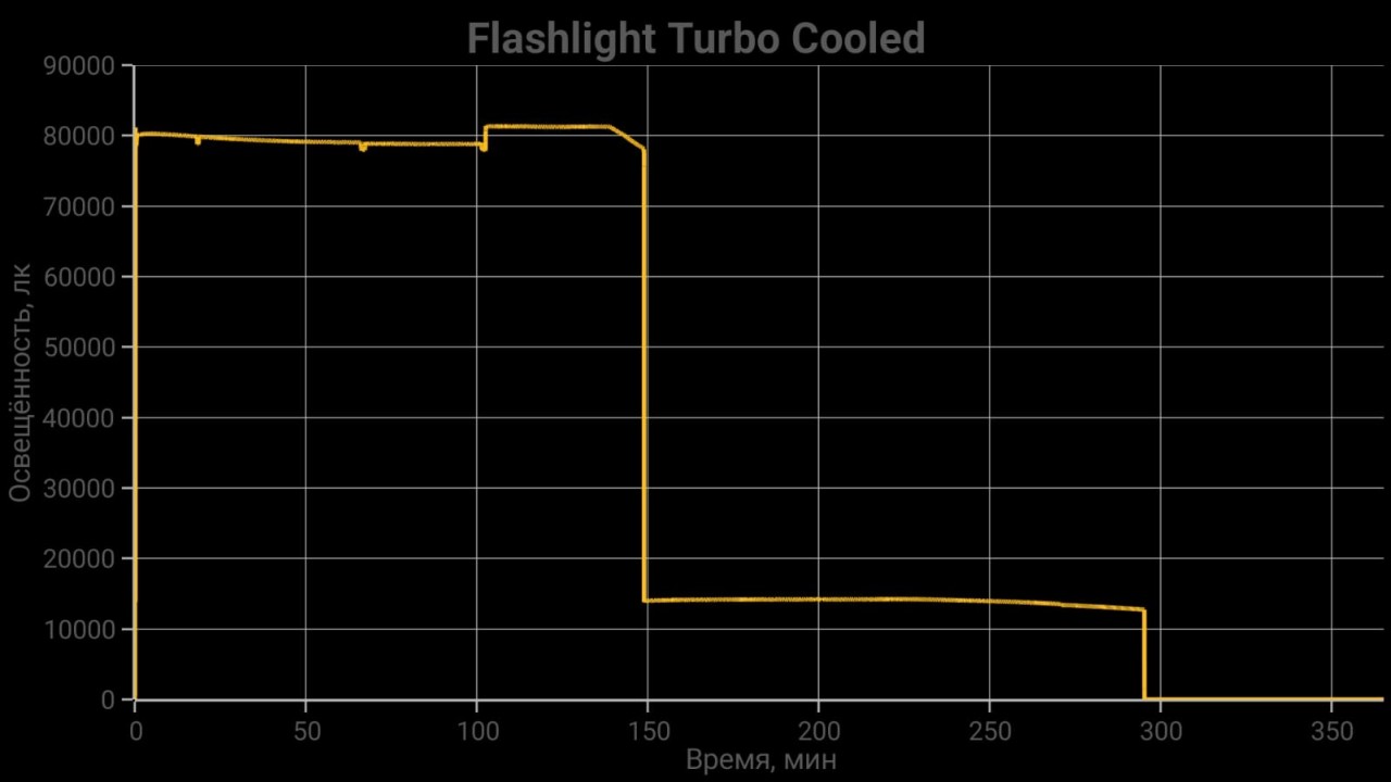

Lumintop Apollo - 3 горбика на графике - это я лазил в коробку с фонарем\телефоном проверить, других, более стабильных условий создать не получилось, а дальше лег спать.
Фонарь отключился сам, зарядка на акб показала 3в.
Опла показала так:
В турбо надо пробовать гонять?
зы: по личным впечатлениям - спорный
Было бы неплохо посмотреть с Oppo, как у него там с люксами, сколько в начале Турбо, в середине и ближе к концу. Ну и насколько он падает через 5 минут.
То, что фонарик после режима High еще может 2,5 часа светить - здорово. Режимы подобраны не идеально, это да. И ШИМ огорчает.
сделал, горбы - запуск турбо.
По окончанию теста фонарик было больно дежать руками.
Как раз для таких случаев AEDe затребовал функциональность паузы. В настройках надо включить паузу и компенсацию. Появится кнопка паузы, жмакаете её перед проверкой, после возобновляете. Если включена компенсация, не будет вот этого некрасивого прыжка после третьего горбика, пересчитается пропорционально.
И да, было бы гораздо приятнее, если бы на графике вместо "Flashlight Turbo Cooled" было бы написано "Lumintop Apollo High".
Спасибо за выбор Lumenoid.
P.S. А ещё можно настроить автоостановку снятия графика при выключении фонаря (или достижения какого-то порога освещённости от исходного)
Да, надо посидеть потыкать настройки будет, просто делал уже в 12 часу ночи и было лениво. Единственное, момент с кнопкой паузы, телефон с фонарем в закрытой коробке был, и манипуляции без её открытия не возможны, или этот момент компенсация как раз исправляет?

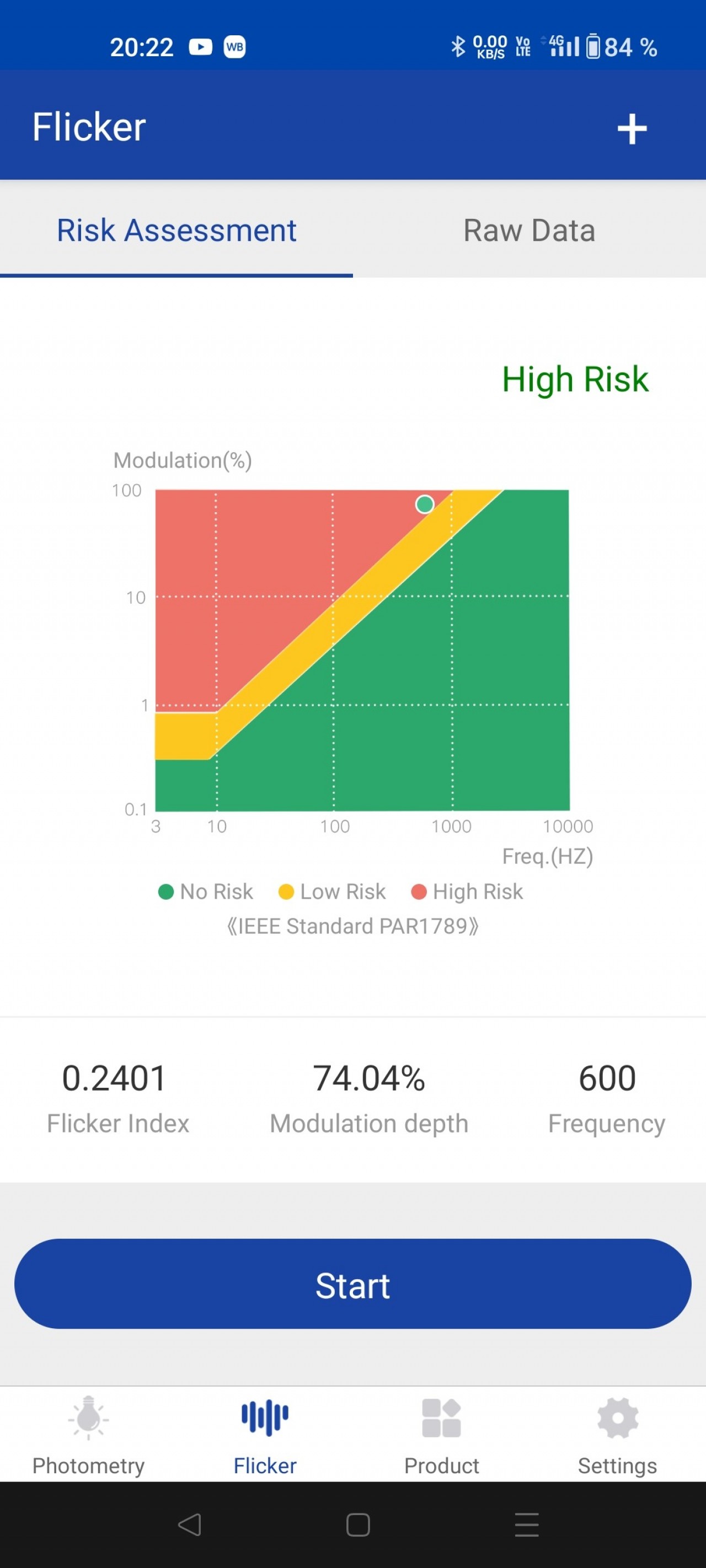

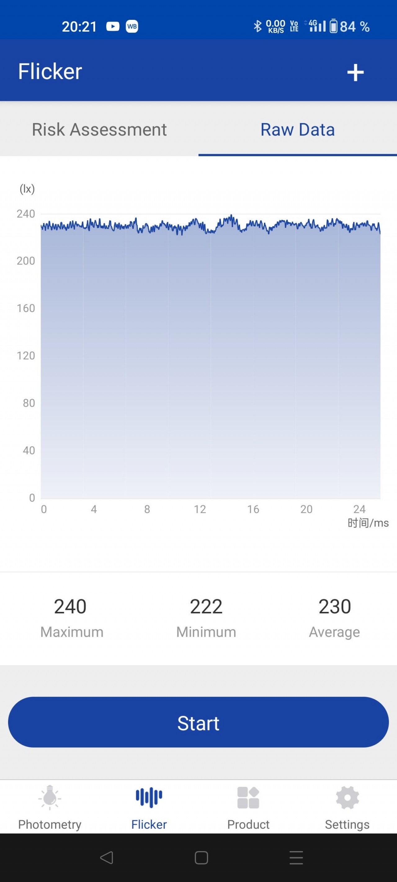

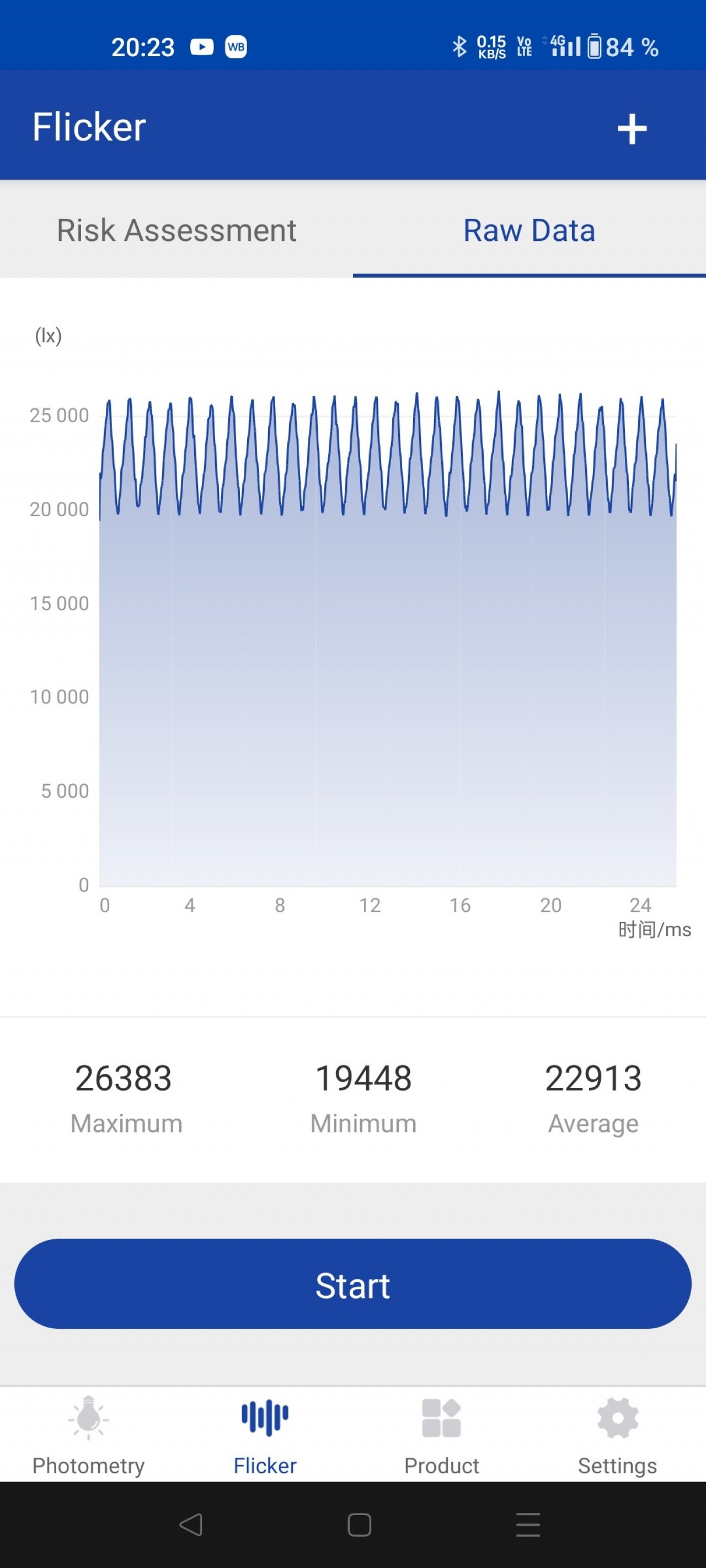

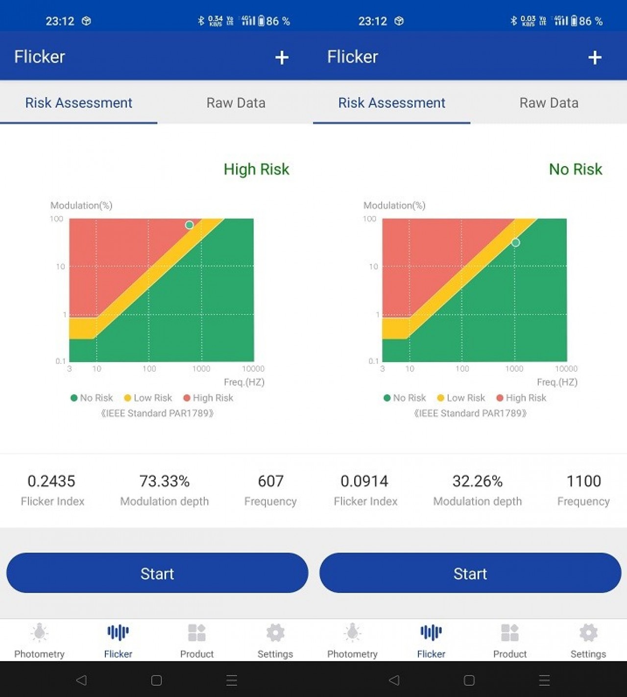

DOOMbI4, шикарно, спасибо!
Про ШИМ непонятно, очень низкая частота и при этом не стопроцентная глубина. Это точно не фоновый источник света какой-то попал?
И почему частота разная, это не характерно.
Можно ещё раз снять ШИМ, точно без фондового света, и вместе с второй вкладкой (raw data)? Ну и тогда уж для всех четырёх режимов

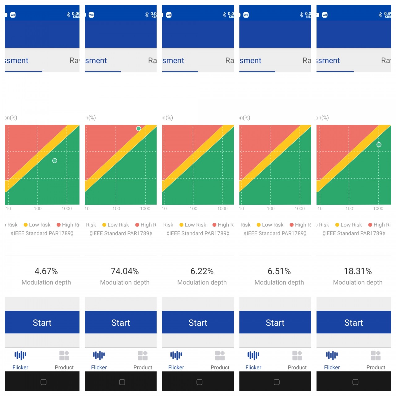

Да вроде в темноте делал, сейчас специально в ванной комнате переделал. Все 5 режимов.
Так пойдет, или отдельно фото загружать?
fnksb (20.06.2023), Kr_Apis (21.06.2023)

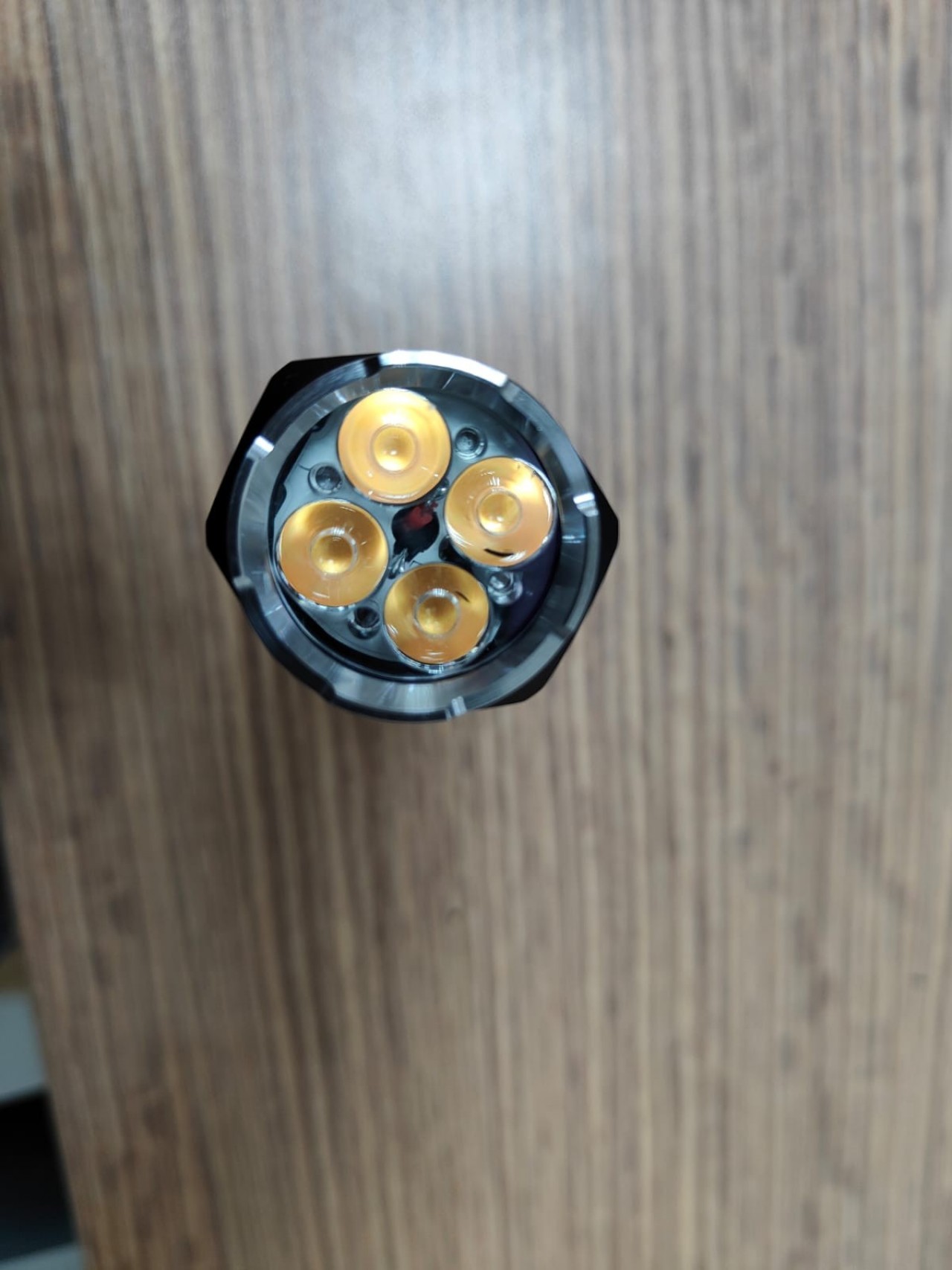

обнаружил 2 черных полоски на линзе, то-ли минусовой провод от нагрева прислонился к боковым стенкам и дает такой эффект, то-ли перегрел, хз
Пришлось разбирать, безель легко открутился об ремень, под ним стекло без резинки, под стеклом уже есть оринг к тирке. Эти полоски на тир, оказались креплением силиконовой заглушки зарядки, цепляется за ногу линзы...

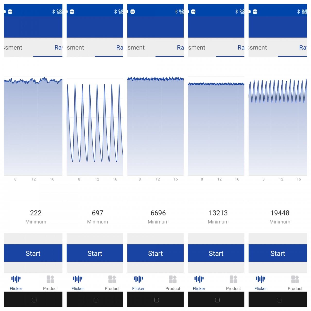

Не, так ничего не понятно (кроме того, что что-то странное). Нужны раздельные картинки и чтоб все характеристики было видно.
Upd. Хотя в принципе и так можно сориентироваться. То есть в мунлайте, мед и хай (если картинки сняты в одном положении, то есть можно смотреть на соотношение яркостей) ШИМа нет. Значит, это не обычная ШИМ-дрыгалка.
В Турбо (?) при этом вроде как есть какие-то мерцания на 1 кгц, но они с небольшой глубиной. Если глазом не видно, то и ладно.
В Low (?) получается что есть какие-то достаточно глубокие провалы на 600 Гц. Это странно. Но это опять же не совсем чистый ШИМ, видимо.
Что это и нафига он там - а пес его знает...
Энивей, спасибо большое за тесты, так намного понятнее.
Главное - что действительно хорошо тянет High, без каких-то снижений в процессе (и поскольку заявленным люменам люминтопа некоторое доверие есть - то можно условно считать что там и правда ~600 постоянно, а может и больше).
Ну и драйвер не чистый ШИМ (хоть и с какими-то элементами ШИМа).
[Исправлено: fnksb, 20.06.2023 в 15:33]

fnksb,
Ок, пробую отдельно.
Турбо
Хай
Мед
Лоу
Эко
[Исправлено: DOOMbI4, 20.06.2023 в 15:41]
Опла и фонарь были неподвижны на разных краях стиралки, рукой фонарик старался не качать.
Глазом противного шима не заметил, как на дешёвых светильниках, например. Есть ещё какой-то "карандашный тест", но не уверен что смогу.
