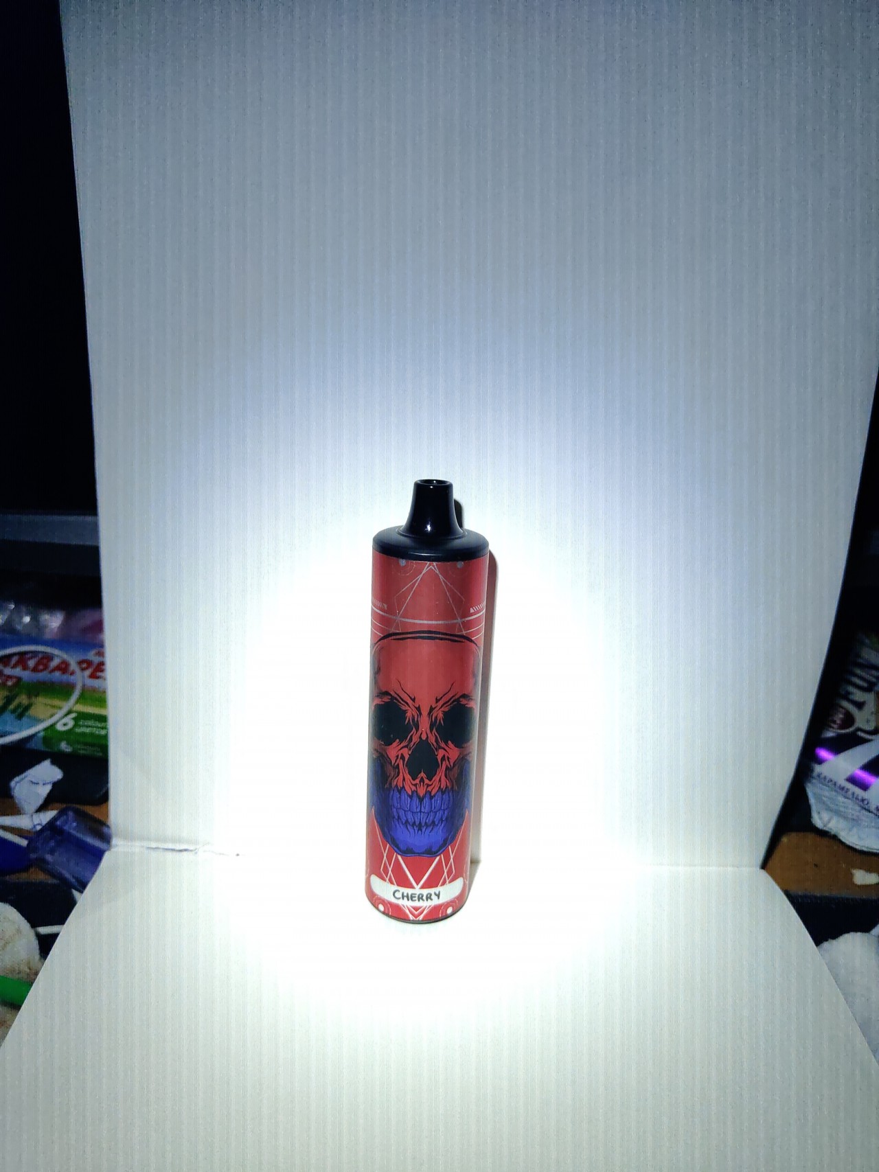

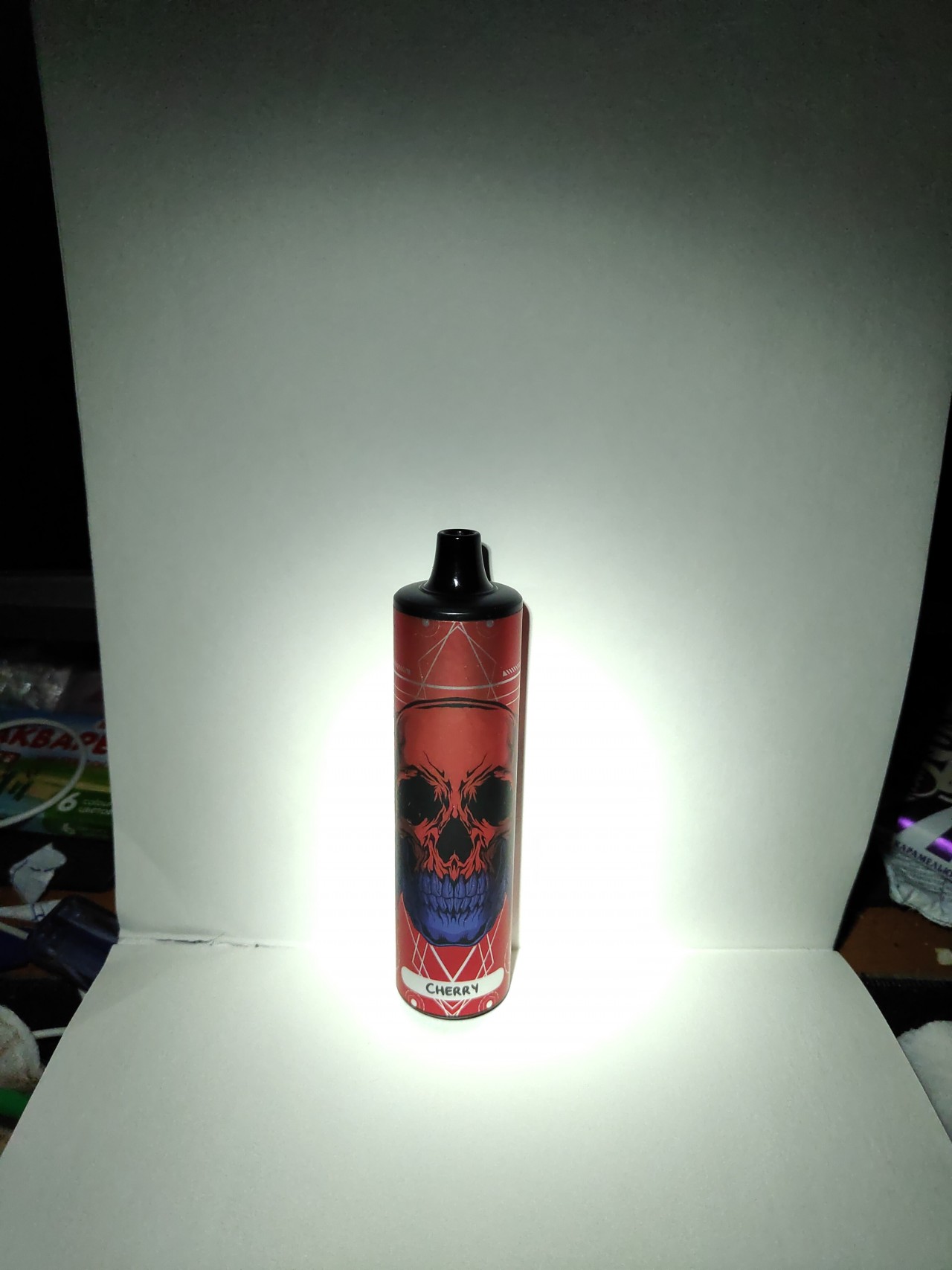

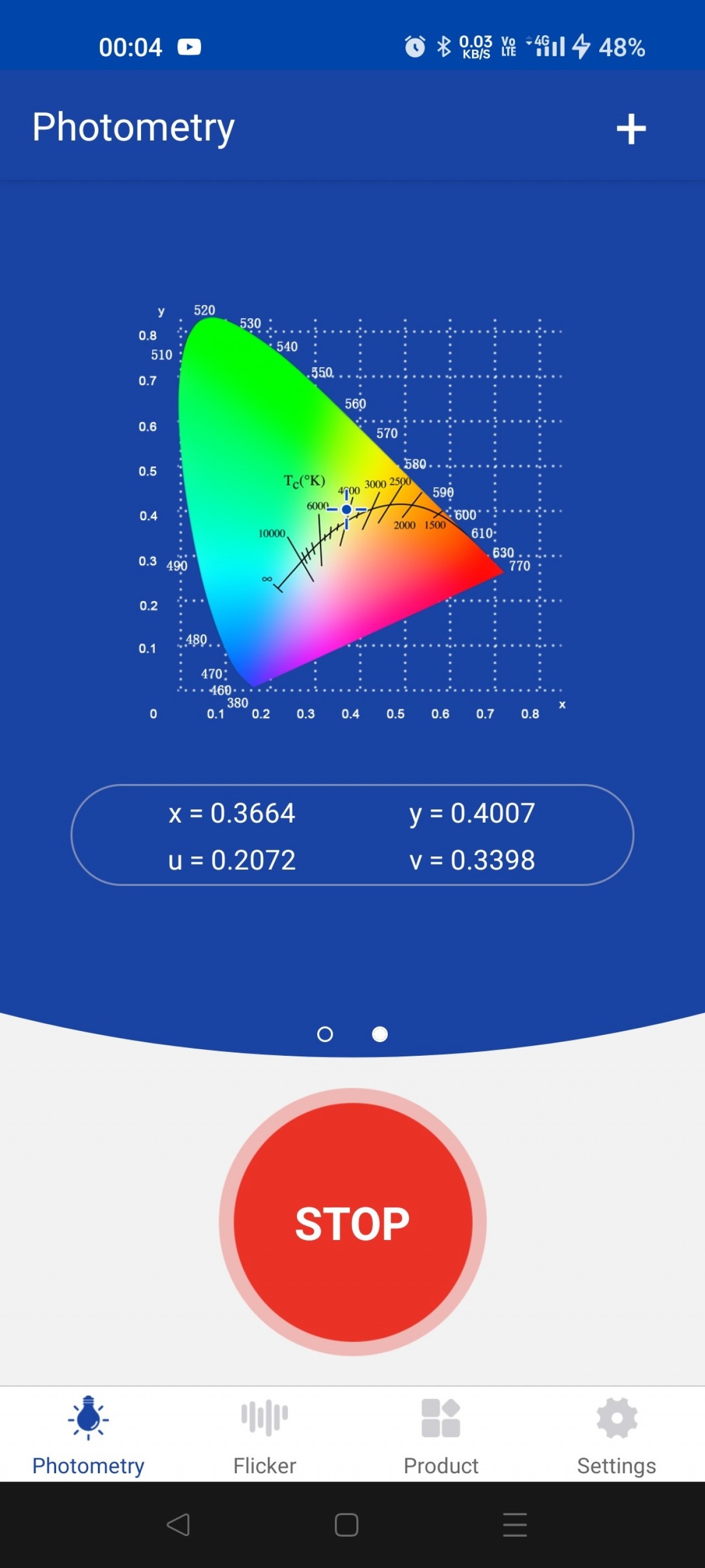

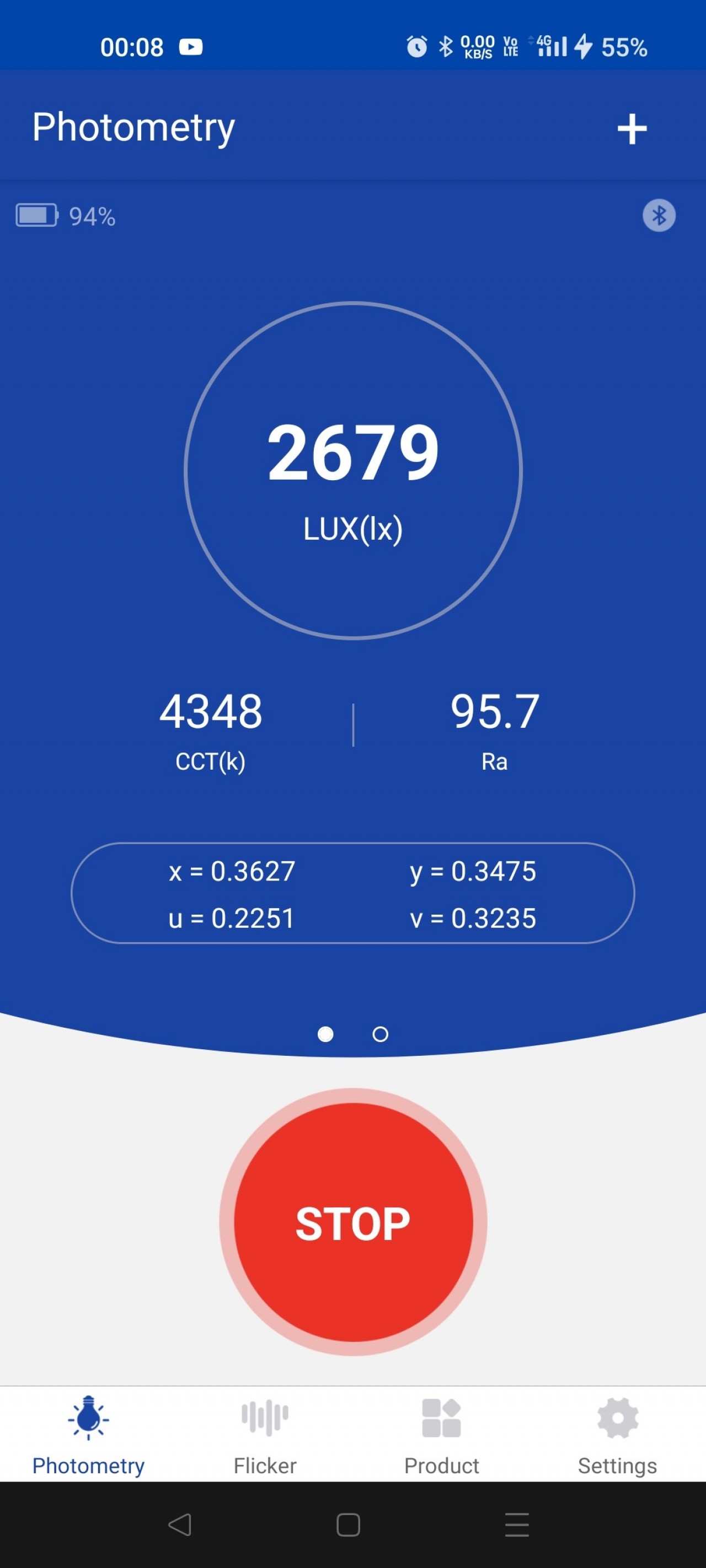

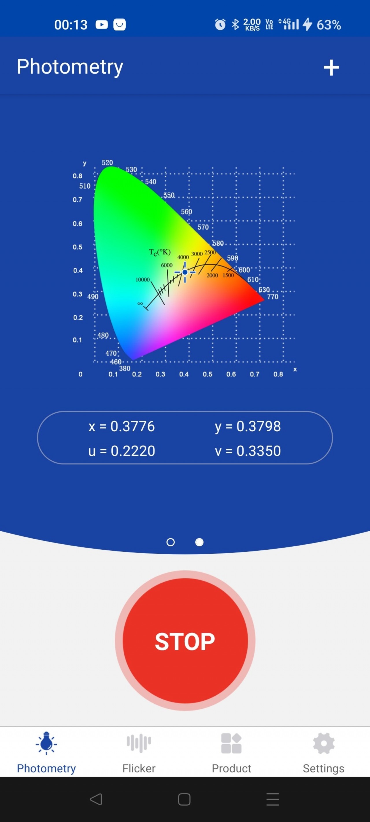

Проба
OPPLE:
TS21 4\7
TS21 7\7

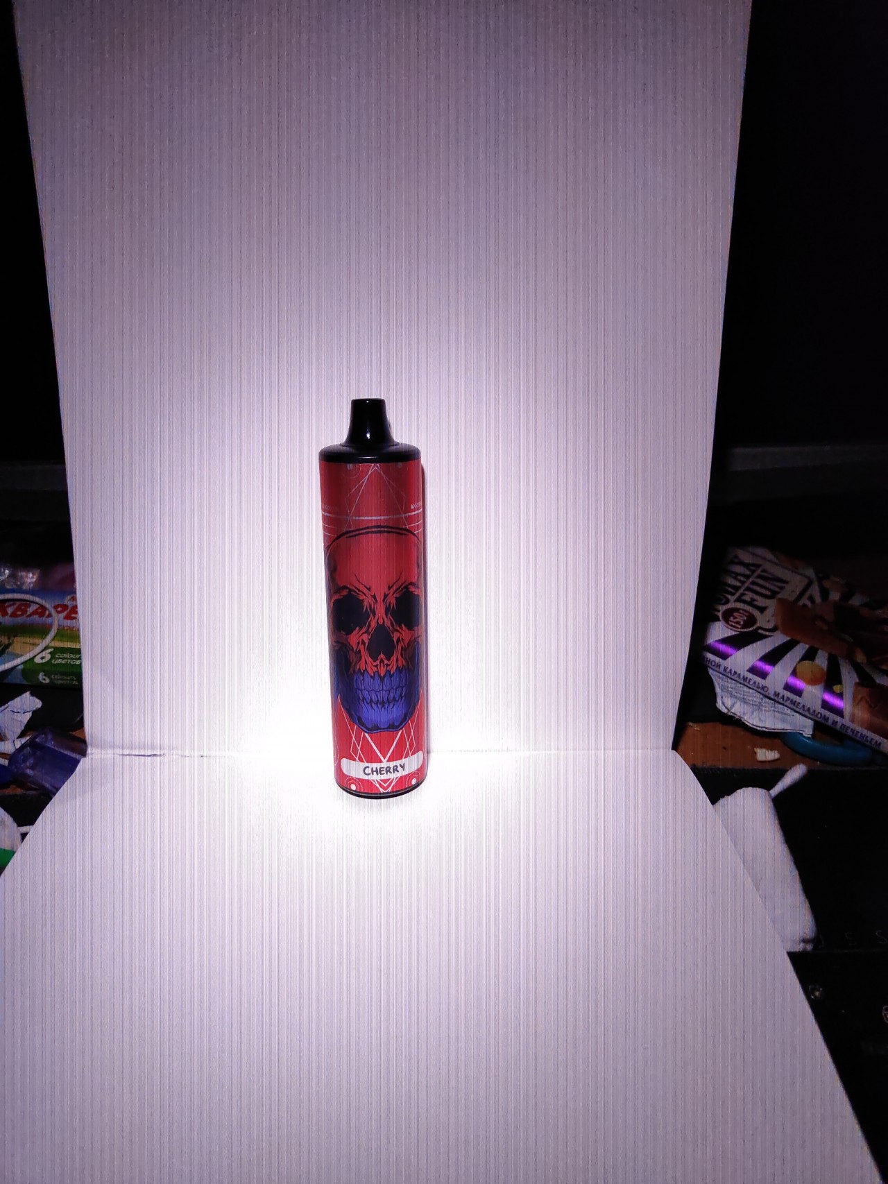

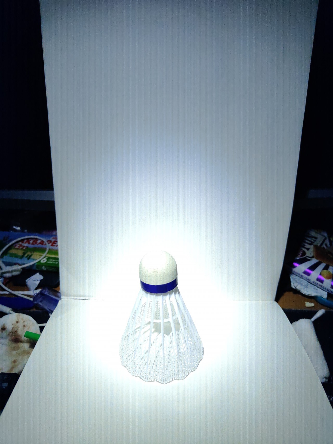

Фото
TS21 4\7
TS21 7\7

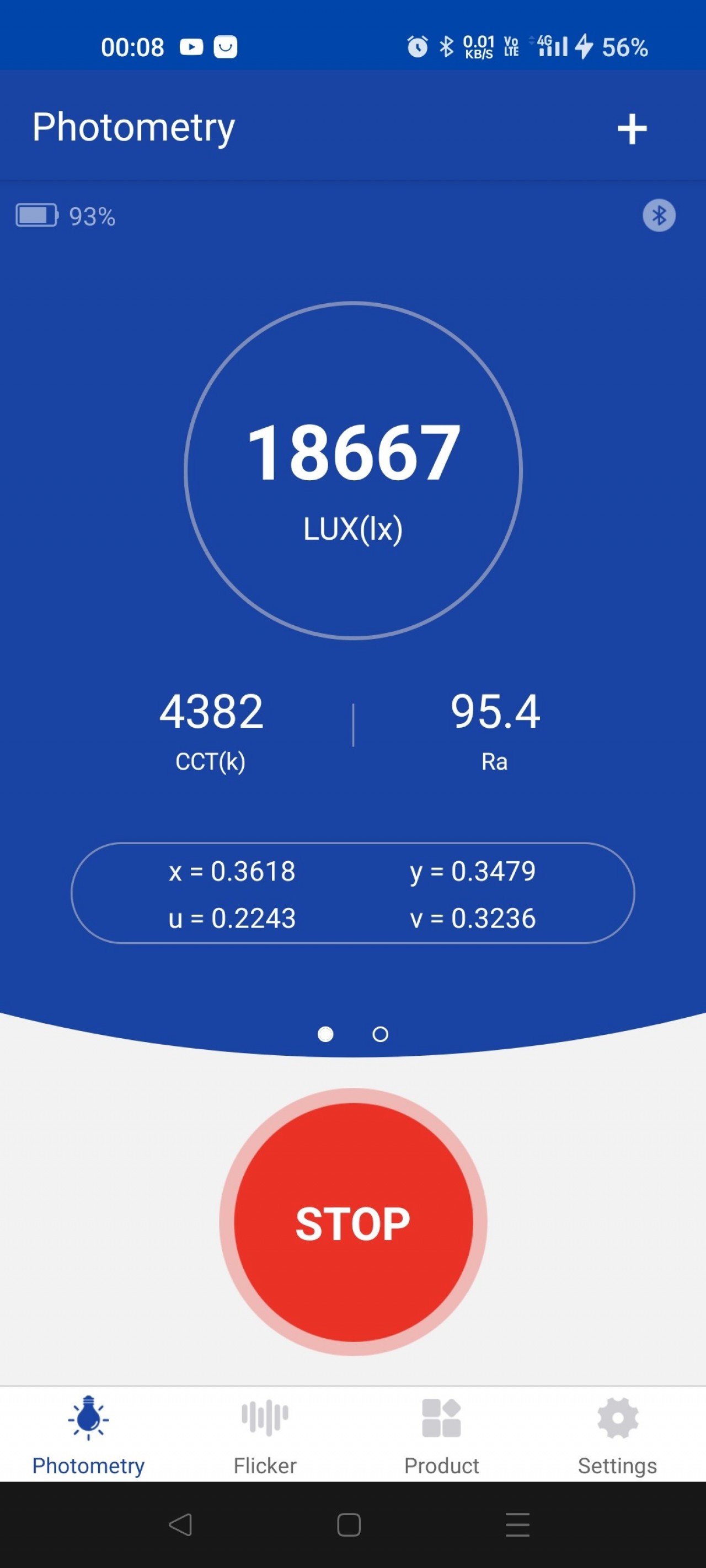

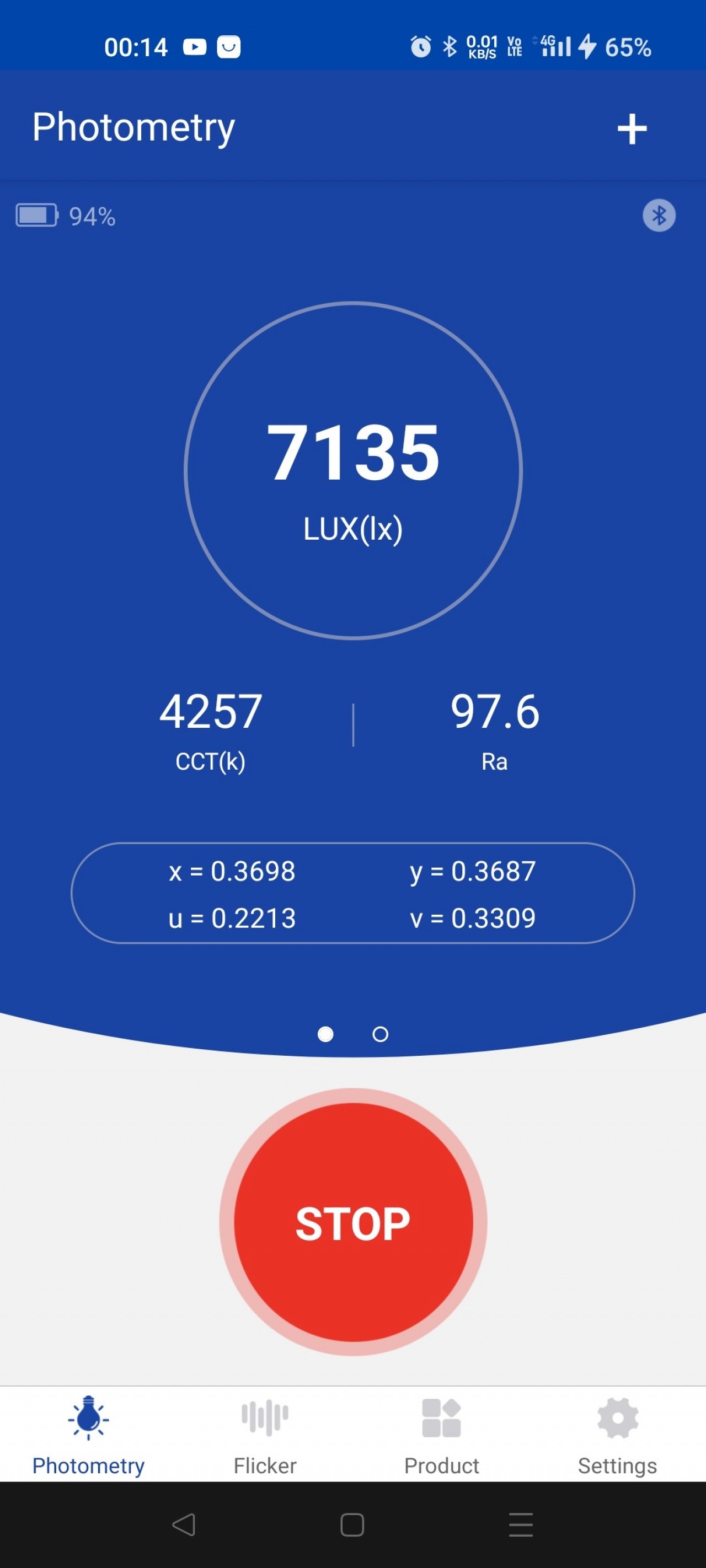

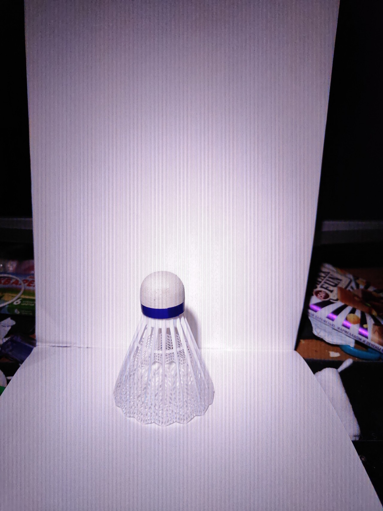

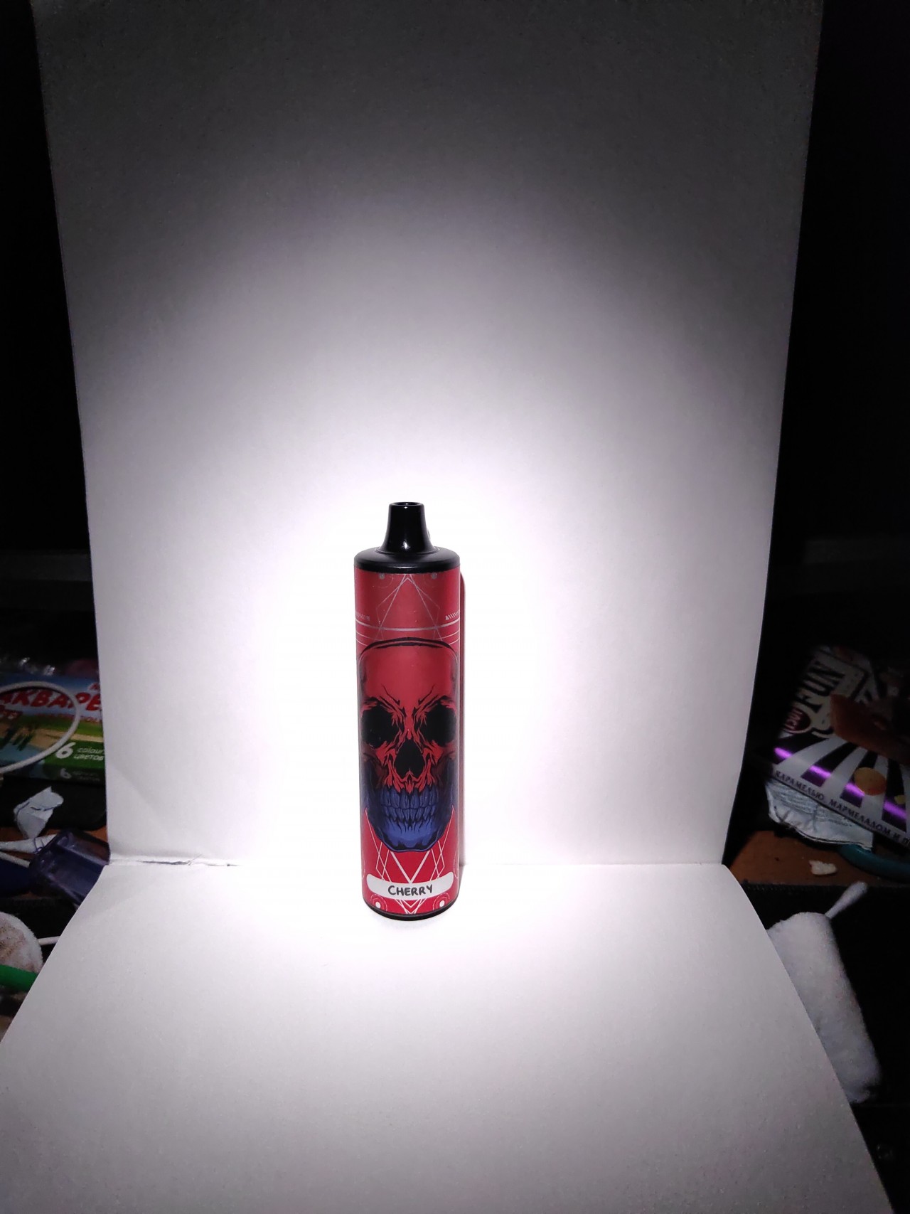

PL47 219b sw4500k
OPPLE
4\7
7\7
Фото 4\7
7\7

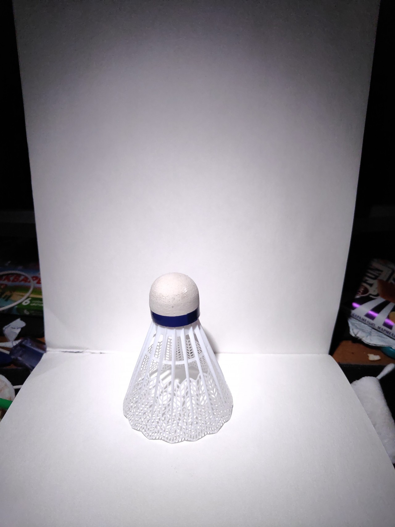

skilhunt h04rc(tir) 519 4500k hi
