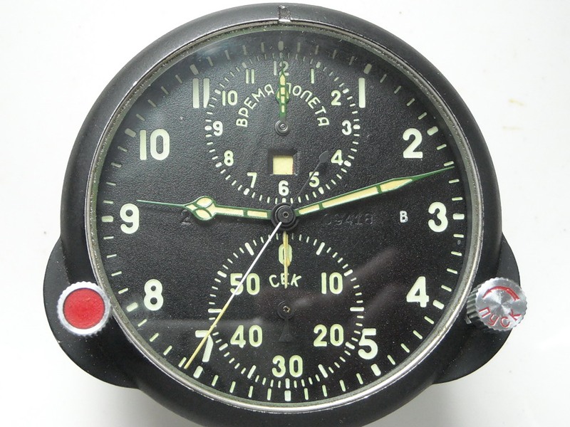

Блин, а у меня часы АЧС-1 дома. Тоже фонят? Мне прямо с завода их подарили, новые были в 1991 году. Написано что: Светомасса временного действия. В этом случае на циферблате после номера часов проставлен индекс "В" (АЧС-1, АЧС-1М)

Genius71, если бы они были 1961 года, тогда был бы некоторый шанс, что могли фонить, и то небольшой. Если бы 1951, то наверняка фонили бы. В 1991 радиевая светомасса постоянного действия встречалась только в музейных коллекциях и на развалах старьёвщиков. Светомасса временного действия - обычный безобидный светонакопительный состав, который фосфорицирует какое то время после отключения света, как в детских игрушках или как зелёные кнопки в ультрафаерах или зелёные колечки в конвоях.
