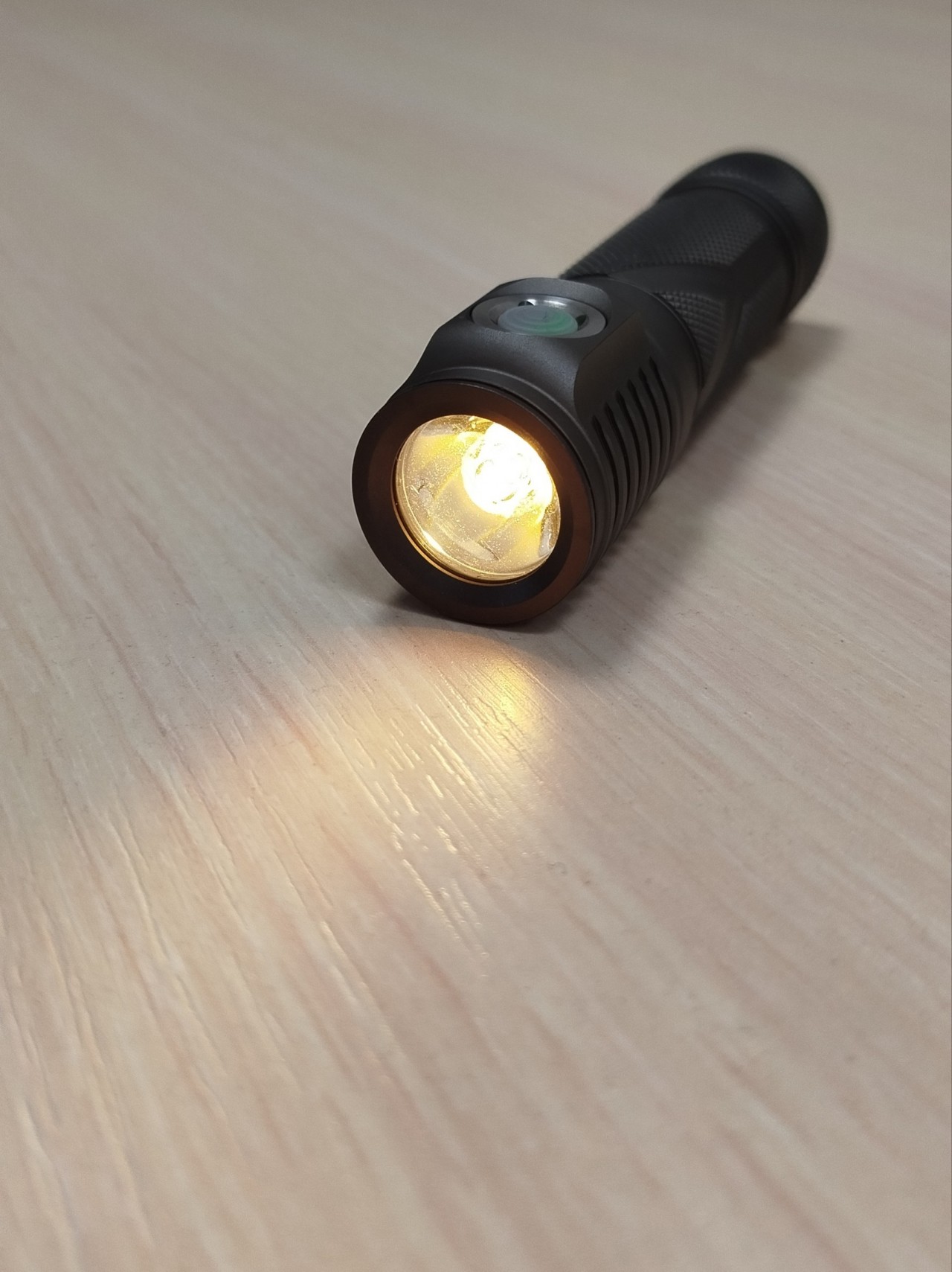

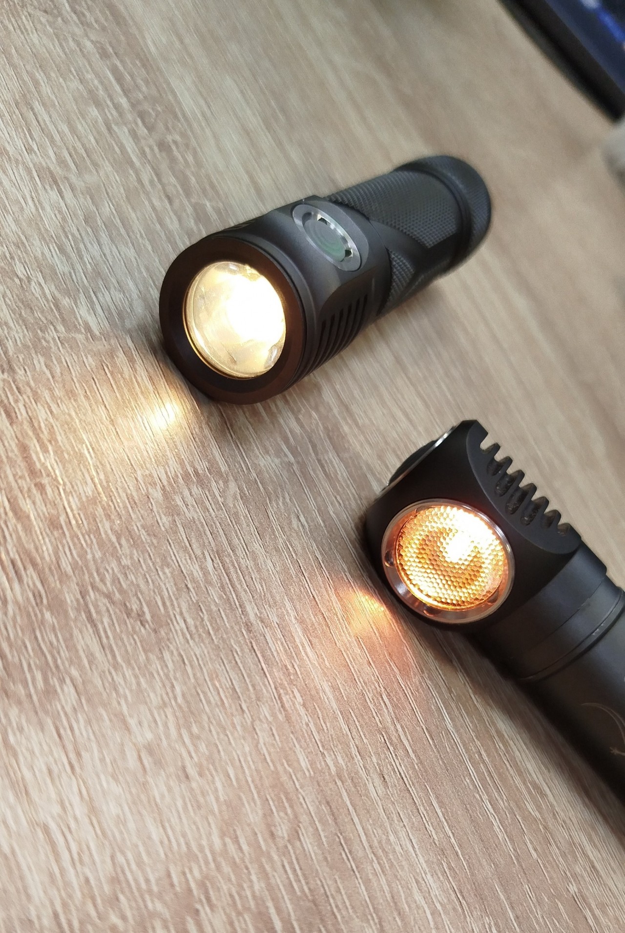

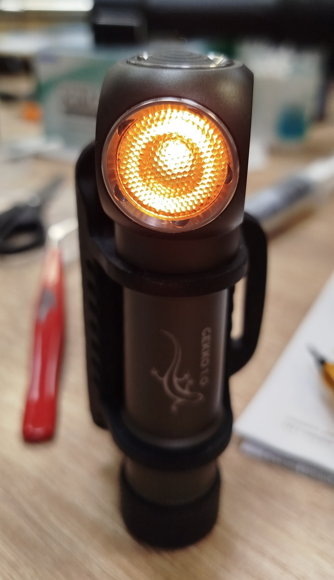

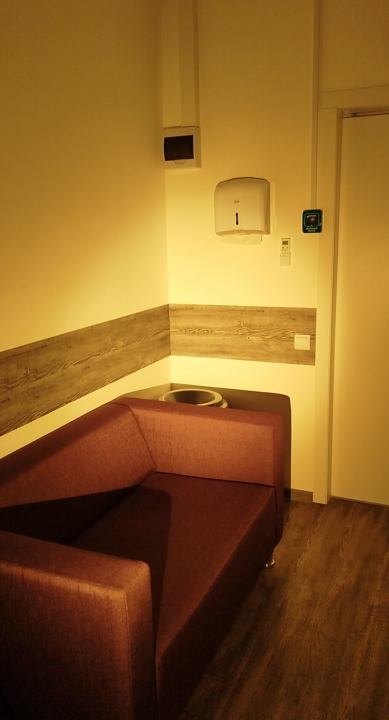

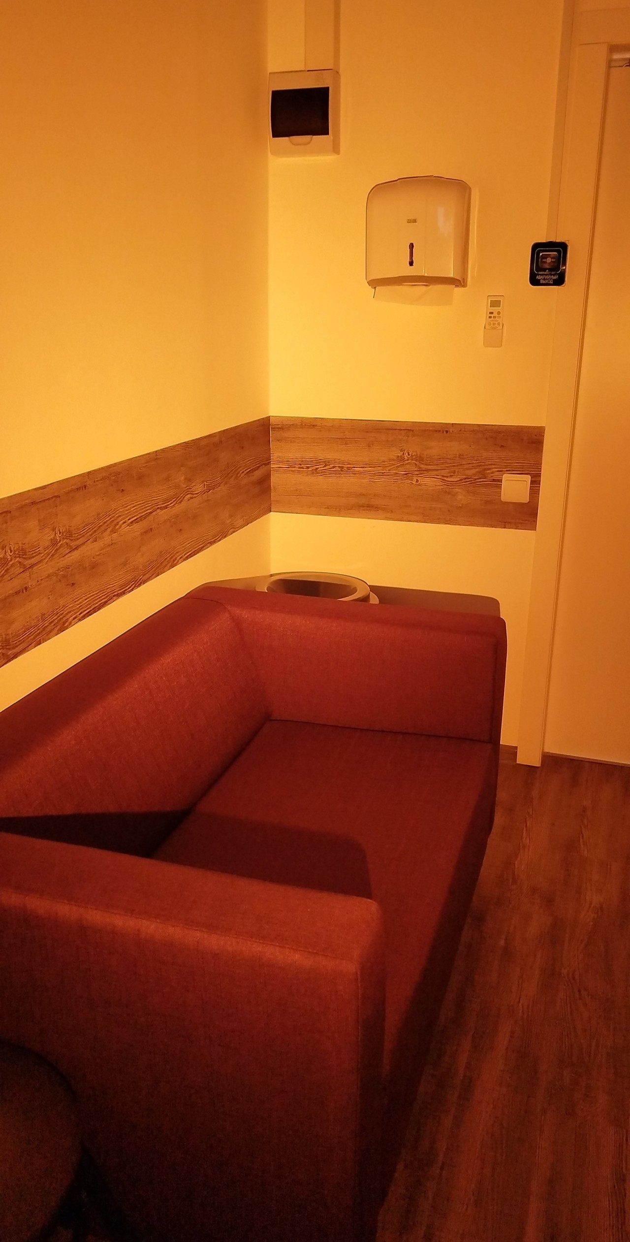

Состоялась перестановка lh351d 2700 из Гекко в Юник вместо 519а 3500К и установка ffl351a 1800K в Гекко.
В Юникорне свет Самсунга, после 519а 3500К, кажется тоже очень удачным, потеплее, но годится в принципе под любые условия применения. Однозначно интереснее, чем сток 4200К, особенно для туризма, где белый и, тем паче, холодный не особо располагают.
Геккон же "отеплился" очень существенно. В рабочих целях, полагаю, будет неприменим. Однако как кемпинг, посидеть и пообщаться у небольшого костерка, когда нужна какая-то небольшая подсветка должен быть самое то. В качестве прикроватного ночника тоже должно быть замечательно. В целом прикольно.
Одним словом получается некий релакс-фонарь, если свет нужен именно мягкий, фоновый, а не для выполнения каких то работ или целенаправленно быстрого передвижения. Как прогулочный тоже будет вполне, для неспешных осенних прогулок по парку или лесу.
Фото с предустановкой 5000К, выглядит также, как в реале. Если наберётся впечатлений побольше может ещё что дополню, а пока вроде получилось всё как хотел.
Сама замена до безобразия проста, по большому счету, при наличии разных диодов, можно паять под настроение и текущие задачи, если не лень.
