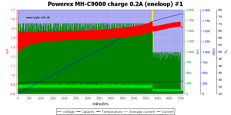

Насколько правильно, что MAHA MH-C9000 разряжает аккумуляторы до 0,9В, при том что по Даташиту Eneloop должны разряжаться не ниже 1В.

Старый 09.05.2022, 12:55   496
BatrakovSV
Аватар для BatrakovSV
Регистрация: 16.04.2014
Последняя активность: 09.03.2024 16:27
Адрес: Екатеринбург
Сообщений: 424
Сказал(а) спасибо: 259
Поблагодарили: 11 раз(а) в 8 сообщениях
По умолчанию Re: Опыт использования ЗУ "MAHA MH-C9000". Часть 2.
VovanV, ну а чем тогда плохо вот так заряжать AA током в 200мА?
BatrakovSV вне форума   Ответить с цитированием Вверх
Старый 09.05.2022, 13:01   497
Последняя активность: Вчера 17:35
Адрес: Иркутск
Сообщений: 9665
Сказал(а) спасибо: 19638
Поблагодарили: 8386 раз(а) в 4249 сообщениях
Посмотреть сообщение Сообщение от BatrakovSV :
Тем, что дельту не ловит.
200мА?
Это очень медленно. И это может недо-/пере-зарядить разные аккумы.
Так и при 1А дельту не ловит.
MAHA MH-C9000 не ловит дельту.
И при 2-х А тоже не ловит.
