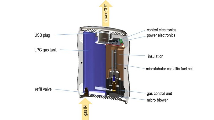

Похоже очередные подвижки в теме топливных элементов.
kraftwerk
Вкратце
Ориентировочная емкость с заряда(40г) 56Вт*час,гдето как 4 18650.
Просят 100$, обещают за год чтото сделать.Набрали уже 10^6$
Думаю может заказать.

Вес как у повербанка на 4*18650, емкость такая же. Мощность 2 ватта. Пичаль какая-то. Для выживальщиков норм, а кому ещё оно надо - не представляю.

Это вес устройства, а 40 г газа этоиеще 4*18650.
Так что у кого длительная автономка, наверное действительно интересно, что так электричество легче переносить.
Почти как 5 18650 же. По массе гораздо выгоднее, даже учитывая вес баллонов.

BillDill, если плсчитать выходит 2Вт электричества и 7 Вт тепла(гдето половина каталитической грелки),так что греть будет. Скорее всего мощьность ограничина 2Вт как раз из за теплоотвода и разогрева устройства.
