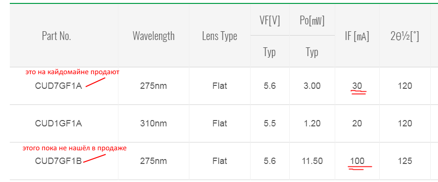

Вот такой диодик поступил в продажу http://kaidomain.com/Flashl... . Он должен убивать бактерии, друзья из университета заинтересовались, чтобы проводить лабораторные работы по биологии. Ищу драйвер на 6В с питанием от 18650, хорошо стабилизированный, с предупреждением о выходе из режима стабилизации и предупреждением о разряде батареи ниже 3.5В, выдающий максимум 40 мА, или тот, который можно настроить на 1-3 режима в 1 - 10 - 40 мА, зафиксировать их и защитить от изменения, подобно драйверу H17F. Взял бы H17F, но он на 3В диоды. Поставить батарейку и резистор не годится, нужен постоянный световой поток.

насчёт давно не знаю, не следил за их развитием, этот самый мощный из коротковолновых, что нашёл, податашиту с сайта есть версия B, она ещё мощнее, в продаже его пока не вижу, мб где-то есть
http://www.seoulviosys.com/...

Да, это я ошибся, смотрел не в даташит, а в таблицу в описании на странице диодика
О, спасибо, тогда это самый оптимальный вариант с заменой резистора, как-то об этом не подумал

нашёл, тот же сеул, только счетверённый, 2811.06 филиппинских песо
https://docs.rs-online.com/...
https://ph.rs-online.com/we...
