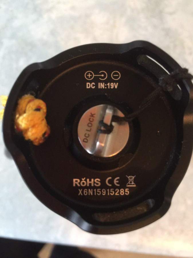

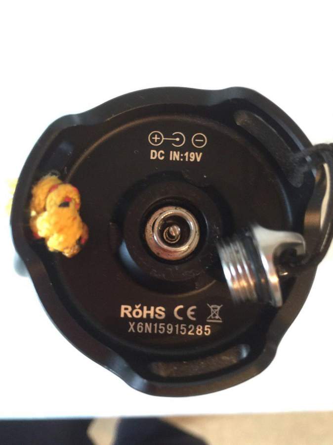

Да! Это очень удобно.
Вот такой монстр, аж на целых 8 банок.
Правда, там DC, но, всё равно, грамотное уплотнение и сравнительно быстрая зарядка (три часа).

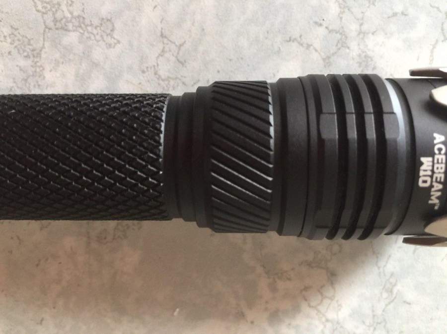

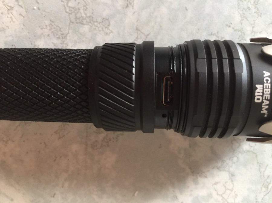

Или вот хорошее решение - USB под кольцом с уплотнениями.
